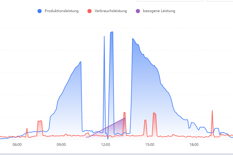

Hallo, ich bin neu hier
Ich bin frischer Besitzer eines Deye SUN-12K-SG01HP3-EU-AM2 Hybrid Hochvolt Inverter (unter dem Label Jinko Solar).

Thema 2:
Plötzliche PV Leistungseinbruch bei völlig wolkemlosem Himmel. von 10kw auf 0,6Kw und nach 30-60 min geht es wieder für eine Zeit, dann bricht er wieder ein.
Mal so mal so und kein Muster zu erkennen. Dann zieht er bei Last auch nicht aus der Batterie sondern aus dem Grid was besonders nervig ist und auch nicht dem Normalverhalten entspricht. Als würde er "hängen"
