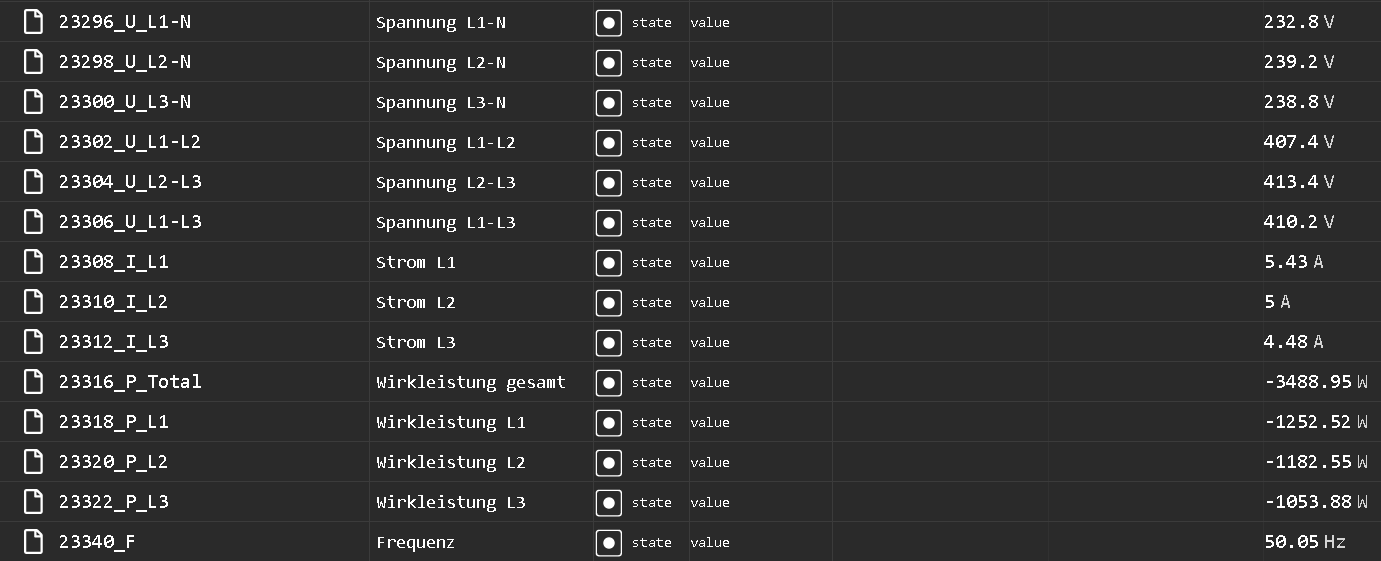

mein Schwager hat auch solch einen Wechselrichter und hat folgendes Problem.
Wenn der Wechselrichter mit dem Netz verbunden ist funktionieren die 400V Geräte nicht mehr vernünftig und z.b. die Kochplatte oder die Wallbox geben Fehlermeldung raus. Vom Hersteller des Kochfeldes wurden dann 412V gemessen und er sagte das sei zu hoch. Trennt man nun den WR vom Netz und das Haus läuft komplett als Insel funktioniert alles, genau so wenn der WR komplett abgeschalten wird und das Haus nur am Netz hängt.
Des weiteren drosselt die Anlage wenn sie mit dem Netz verbunden ist selbstständig die Leistung der PV Anlage ohne Grund.
es war wohl schon einige Male die PV Firma da und wissen auch nicht wo der Fehler ist.
Ich vermute ja das evtl. die Phasen falsch herum angeschlossen sind, kann das sein?
Der WR hat CT- Messklammern mitgeliefert bekommen, die nicht nur die Stromstärke sondern auch die Richtung ermitteln sollen in der der Saft fliesst.
Wenn diese falschrum montiert wurden, kommen die interessantesten Effekte bei rum (das gleich gilt für einen Smartmeter der falsch herum angeschlossen wurde.)
Was ist "solch"? Tatsächlich einen SUN-12k EU-Ausführung? Wie ist die genaue Bezeichnung? Welcher Ländercode ist konfiguriert?
Was muss ich mir unter der Fehlermeldung einer Kochplatte vorstellen?
Was sagt die Fehlermeldung der Wallbox aus?
412VAC zwischen zwei Außenleitern ist nicht soooo ungewöhnlich...
Da ich das Gerät selber nicht besitze kann ich nur das sagen was ich geschrieben habe. Die Kochplatte gibt irgendeinen Fehler F mit Nummer aus was wohl falsche Spannung bedeutet. Ich schau mal das ich die Woche mehr Informationen bekomme, da das schon seid 3-4 Wochen so geht und die zuhause immer zwischen Netz und Inselbetrieb hin und her schalten müssen um einigermaßen alle Geräte bedienen zu können

412V zwischen zwei Phasen sind definitiv nicht zu viel.
Evtl. stimmt etwas mit der Erdung (PE-N Brücke) nicht.
Soweit ich weiß melden einige Wallboxen (z.b. Tesla) in IT-Netzen Fehler und schalten sich ab.

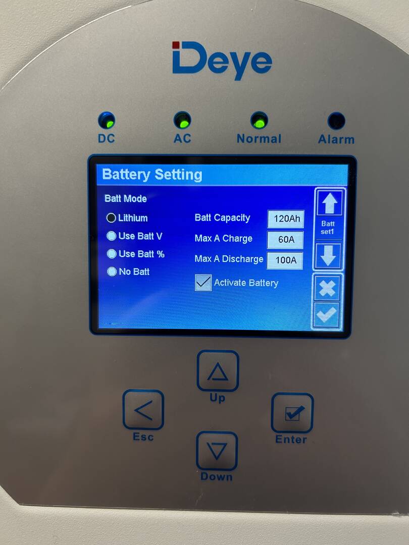

Kurze Frage :slight_smile: Welchen Wert stelle ich beim Akku ein? Ich habe 2x Deye 6.1 Akkus mit jeweils 120 Ah. Muss dann der Gesamtwert sprich 240 Ah eingegeben werden oder die 120 Ah?
du hast 240AH gekauft, trag die da ein
