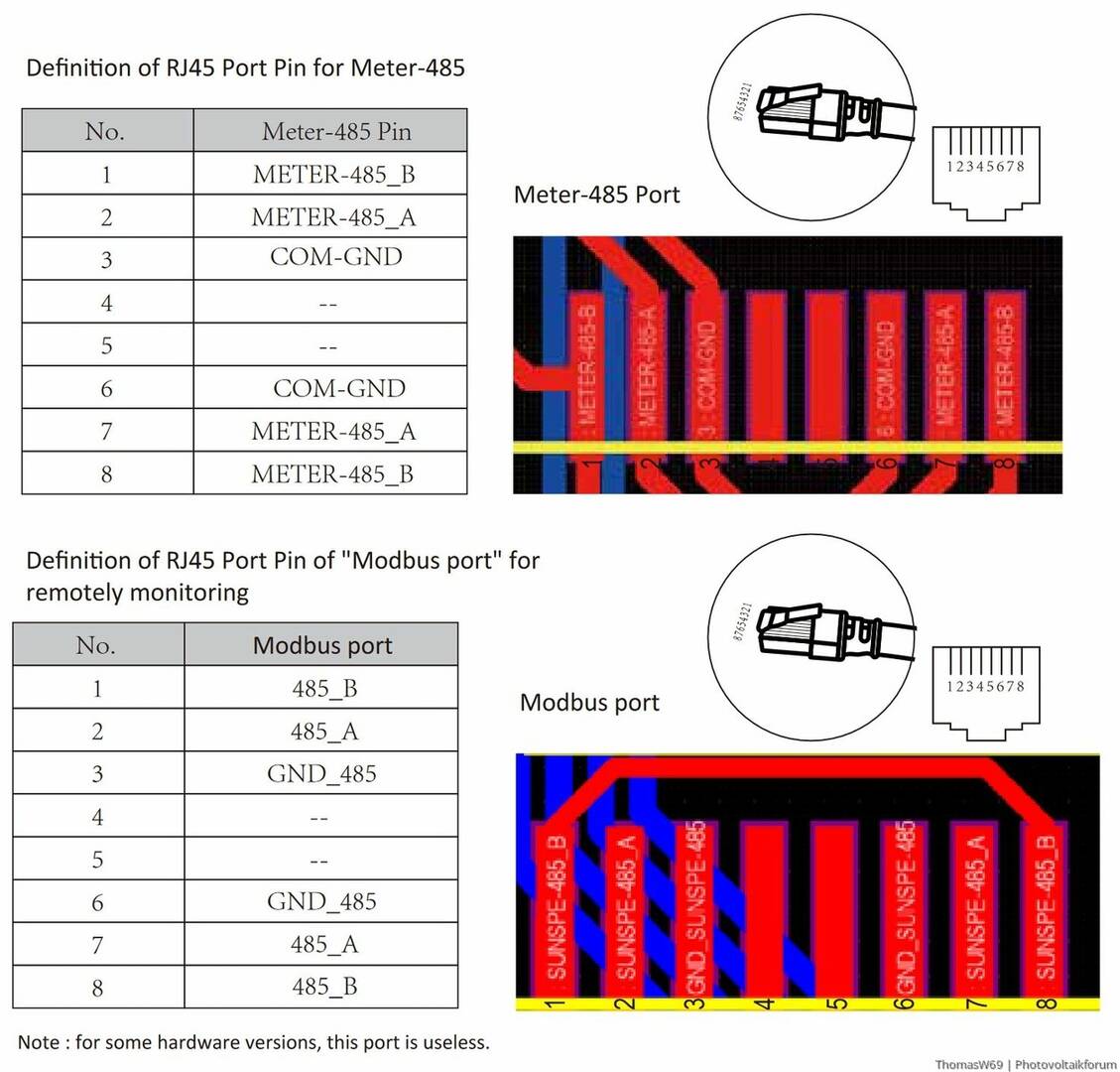

@escr Home Assistant anbindung über esphome per RS485 Anbindung läuft super, den WLAN Anschluss brauchst aber um neue FW beziehen zu können.
Hast Du einen Link wie man das im Detail anbinden und einrichten kann?
@solarmax Hier wird explizit auf den Deye eingegangen : Deye Hybridinverter - Solaranzeige / PV-Monitor
Ich nutze den Deye Port "ModEport" - der angeblich nicht funktioniert auf den Pins 6(GND),7(A),8(B)
mit dem Adapter DSD TECH SH-U11G ( Bei Amazon einfach nach B08DHB3S6N suchen )
Und hier ist die Installationsanleitung für einen Pi : https://solaranzeige.de/phpBB3/viewtopic.php?t=3561
In der Kombination kann ich den jetzt ziemlich einfach auslesen.
