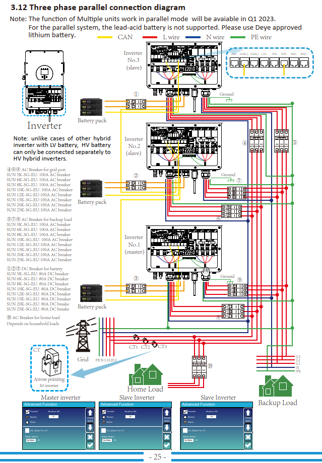

Ich hab auch nochmal eine blöde Frage, bei der Parallelschaltung von mehreren Deye wird laut Schaltbild der Batterieanschluss auch paralell zusammengeschalten = alle Deye laden die gleiche Batterie.
Ist es auch möglich bei der Parallelschaltung jedem Deye eine eigene Batterie zuzuordnen?
Oder geht das technisch nicht.
Danke

  1. ja, dazu muss der als Micro INV Input am GEN Port konfiguriert sein, dann läd er aus dem Überschuss den Akku.
  2. ja, siehe 1.
Sage aber auch gleich, die Regelung ist derzeit aber nicht wirklich schön und produziert trotz vollem Akku und/oder PV täglichen Netzbezug von 1-1,5kWh. Wenn du damit leben kannst.
Warum willst das machen? Bringt ja nicht viel, was soll denn der WR machen, wo der Akku leer ist? Die WR sollen dein Netz bedienen, da sollten sie sich auf eine Akkuquelle beziehen. Zumal die Kommunikation ja nur mit dem Master funktioniert, die Slave WR hängen ja am Master. Warum anders machen wollen?
Sind zwei Gebäude mit getrennten Wechselrichtern aber nur ein EVU-Zähler, Batteriekabel über längere Strecken verlegen ist ja schlecht.
Wurde oben doch schon beantwortet
Eines der USPs des Deye ist die Parallelschaltung mehrerer WR an EINER Batterie
Das ist ein Argument.
Dann nimm doch zwei von den Hochvolt-Batterie Deye, die können kein Batterie-Sharing aber genau das was du willst
