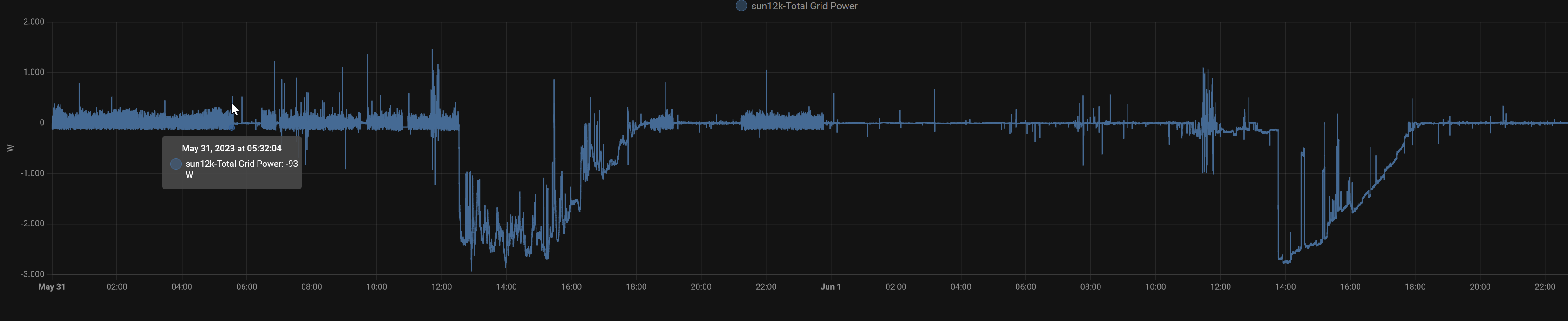

Versuche gerade den Support von Deye dazu zu bewegen die Regelung bei Micro INV Input sich mal anzusehen und zu verbessern. So ist das aktuell für mich nicht nutzbar.
Wenn man sich das anschaut, 31. mit µINV Input und 1. ohne... In der Nacht wo mein HM600 aus ist, kann der halt nicht dafür verantwortlich sein. Komischerweise schafft er es zeitweise richtig zu reglen, gegen 6:00 Uhr am 31. ist es für eine Stunde prima.

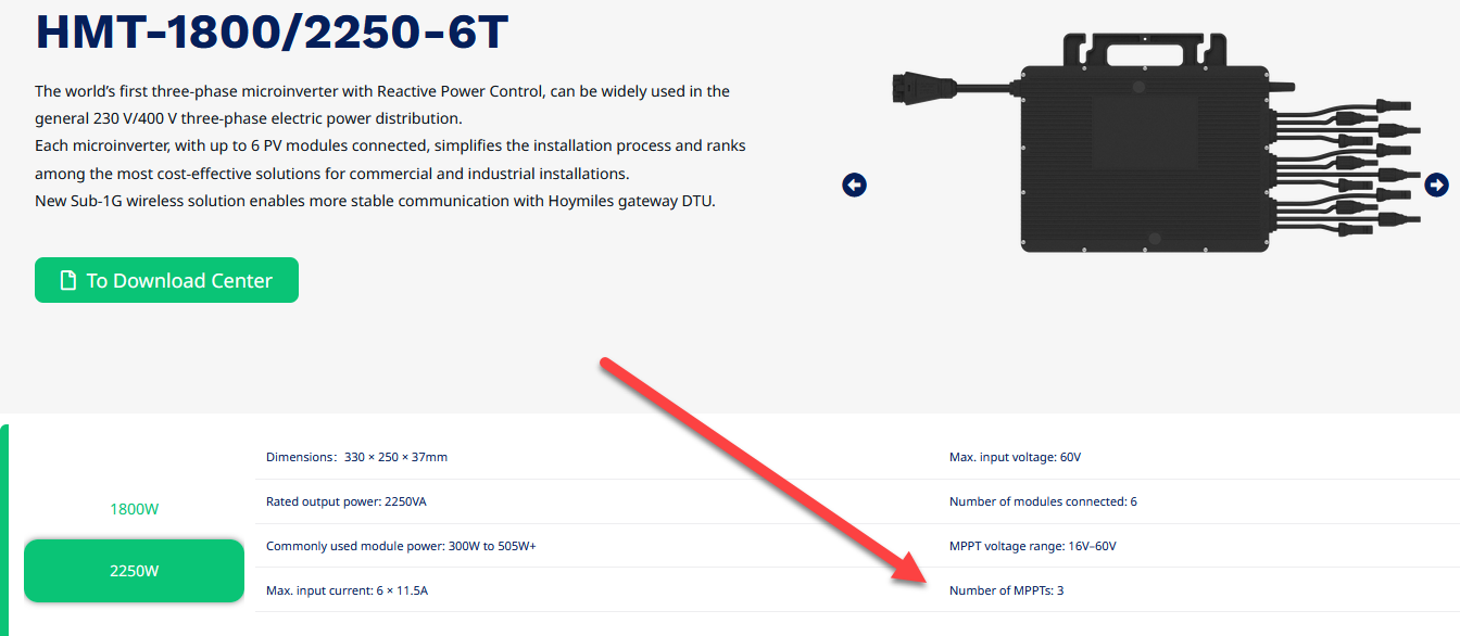

  • Neben den 15 PV Modulen auf der WSW Dachseite, will ich 6 Module auf der ONO Seite montieren. Da diese Module zeitweise von Kamin, Abluftrohr, Antenne und evtl. von Bäumen des Nachbargrundstückes verschattet werden, möchte ich diese über einen HMT-2250-6T Microinverter an den GEN-Port statt direkt anschliessen.
    Kann mir jemand sagen, wie sich das mit der Phasenlage des MI verhält? Stellen sich die Phasen des Hoymiles auf die Phasen am DEYE ein oder muss ich hier auch auf das korrekte Rechtsdrehfeld beim Anschluß achten?
    Falls keine Automatik, wie bekommt man die Phasenlage am MI raus, schliesslich läuft der doch erst los wenn der am Netz hängt?
    Oder habe ich hier ein Verständnisproblem?
Schon mal besten Dank vorab für Input!
Gruß Solar-Wolf
Also DSL Kabel sollten auch geschirmt sein, würde mir da erst mal keine Sorgen machen
Wegen dem HMT-2250-6T, der will wohl auch ein rechstdrehendes Drehfeld, hat L1 L2 und L3 schön beschrieben und motzt wenn jemand gepfuscht hat
Mit einem Duspol kann man das Drehfeld checken.
Aber nochmal zum HMT-2250-6T

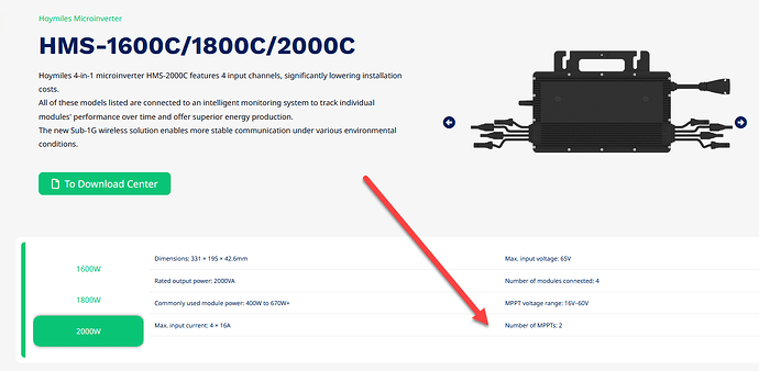

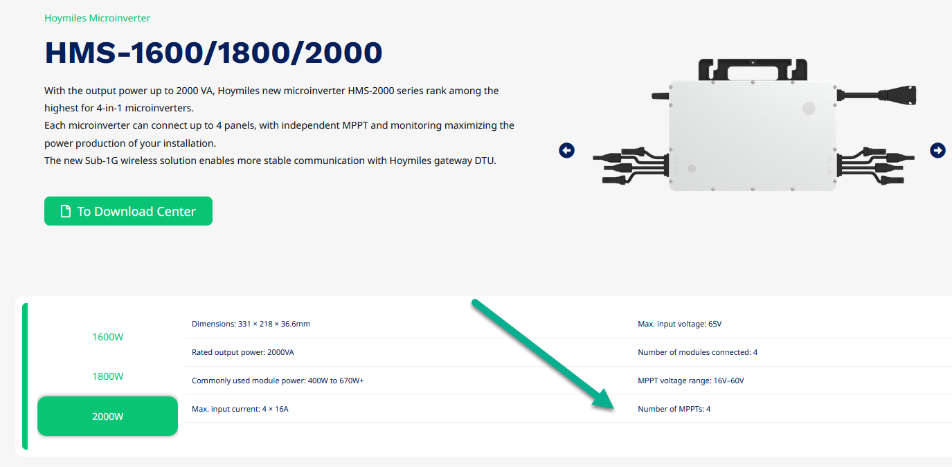

der hat nur 3 MPPTs
also ein teilverschattetes Modul zieht immer ein zweites Modul mit herunter!
Du musst schauen welche du nimmst, es gibt auch bei den einphasigen Microinverter welche mit 2 Modulen pro MPPT
das ist ein "guter"
und bei dem haben sie gespart

Danke Auric für die schnelle Antwort, das mit den 3 MPPTs hab ich auch gesehen, allerdings stand in einem Beitrag der Zeitschrift ct ("Ab aufs Dach"), dass genau dieses Modell über 6 MPPTs verfügt. Aber vermutlich weiß es der Hersteller besser und das Datenblatt stimmt doch...

@peter86, leider hat das bei mir nicht zum Erfolg geführt, weder ausschalten noch Batterie von V hin und zurück auf Lithium (CAN) hat was geändert. (FW 1132)
Was ich aber gesehen habe, ab und an regelt er ja richtig gut, da hast du wohl durch Zufall diese Zeit erwischt, oder ist es bei dir Dauerhaft auf Null geregelt?

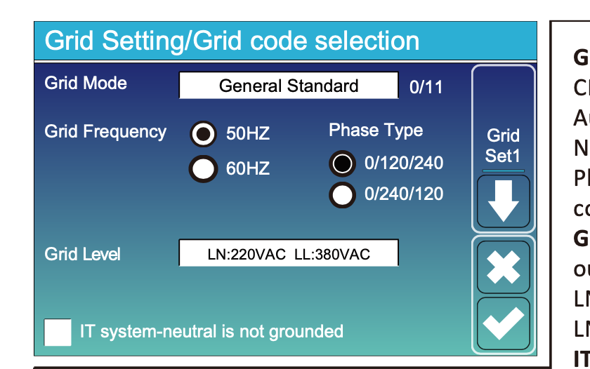

Hallo, ich kann kein neues Thema eröffnen. Daher knüpfe ich die Frage hier an. Bei einem rechtsdrehenden Drehfeld bekomme ich im Display den hier im Thread beschriebenen Fehler: Er piept nach einigen Senkunden im Intervall und schreibt in der Mitte des Kreises vom Display W03 Grid phase wrong. L1 L2 L3 wurden im Fehlerfall mit rechtsdrehendem Drehfeld korrekt angeschlosen. Um den Fehler W03 zu beseitigen habe ich zwei Aussenleiter getauscht, so dass ich ein linksdrehendes Drehfeld bekomme. Dann kommt diese Fehlermeldung W03 nicht mehr. Parallel läuft ein SMA Wechselrichter sunny tripower 6.0. an 7 KW PV Leistung Nord-Süd Ausrichtung. Ein LIFEPO4 10KW Batteriespeicher liegt zuhause, ist aber noch nicht angeschlossen. PV mit 7 KW ist auch noch nicht angeschlossen, da diese aktuell über dem SMA Tripower einspeist. Weiß jemand warum der Fehler bei einem rechtsdrehenden Drehfeld auftaucht, oder benötigt der Deye tatsächlich ein linksdrehendes Drehfeld?

Rechtsdrehendes Drehfeld anschliessen und hier
VDE4105 bei Grid Mode
50 Hz
0/240/120 bei Phase Type
und Grid Level LN:230VAC LL:400VAC
