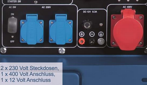

Habe den hier:
https://shop.scheppach.com/stromgenerator-sg5200d-scheppach-5906222903
Trotz 400 Volt Anschluss keine 3 Phasen, oder?
Den kann man dann an den Deye nicht anklemmen?
Junge junge... such die besser mal n Elektriker...
Danke für die Antwort.
Habe den hier:
Der Generator hat beides
zwei blaue Schuko-Steckdosen und ein rote CEE 16/5 Steckdose auf der er 3 Phasen liefert.
Du kannst also den Generator mit einem Kabel über die rote Steckdose mit dem Deye verbinden lassen... von einem Profi, bitte.
