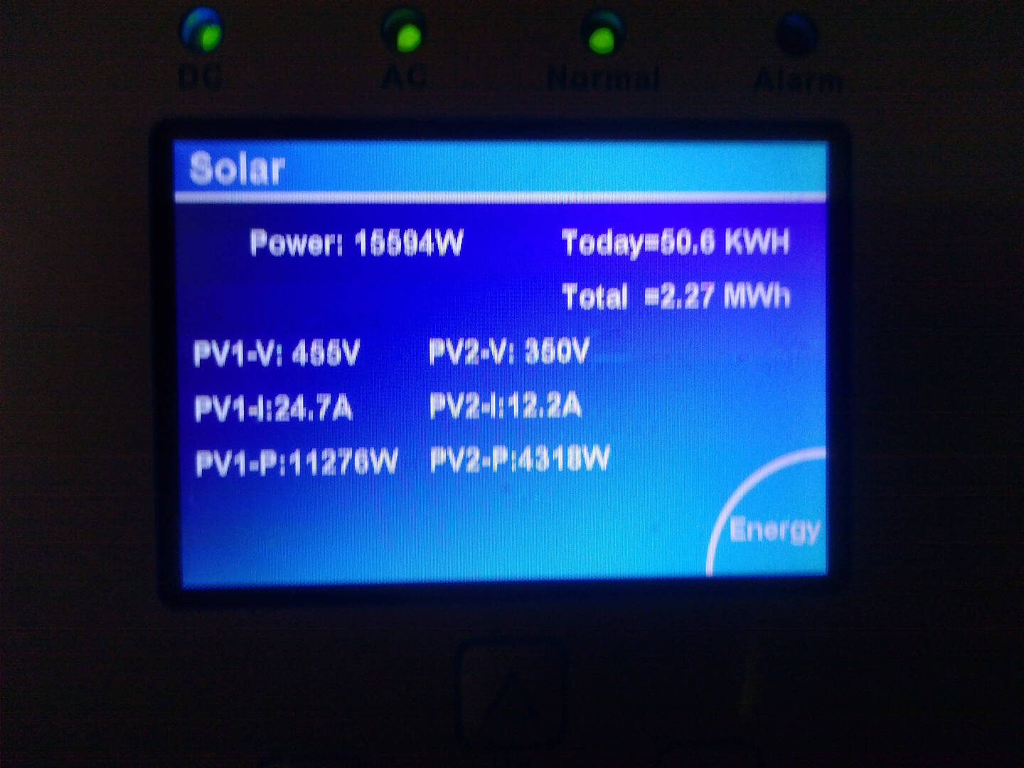

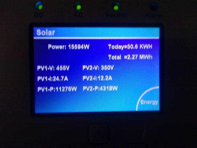

Wer ein wenig Ahnung von Schaltnetzteilen oder Halbleitern hat, wird wissen, dass ein DC-DC-Konverter einen maximalen Schaltstrom (und eine maximale Ein-Ausgangsspannung) hat. Dieser ist auch primär von den Drainstrom der FETs begrenzt. Entscheidend ist also primär der Eingangsstrom, nicht in erster Linie die Leistung.
MPPT1 ist doppelt so groß wie MPPT2, weil ersterer (über 2 Anschlüsse) doppelt so viel Strom aufnehmen kann. Die Eingangsleistung ist dabei vollkommen egal. Der WR begrenzt aber bei 15,6 kW Summenleistung. Das ist alles und genauso steht es auch im Datenblatt, keine Ahnung, warum das immer falsch interpretiert wird.
Mittlerweile habe ich meinen Deye erhalten und konnte das auch nachweisen, weil nämlich meine bestehende Anlage mit 2 identischen Strings mit Südausrichtung für eine Leistungaufnahme von über 7,4 kW im März gleichzeitig sorgten. Weil U_LL im Winter so aber auch > 800 V sein kann, habe ich nur deswegen nicht symmetrisch auf 3 Strings aufgeteilt. MPPT1 nimmt daher immer noch bis zu 11,3 kW auf, insgesamt reguliert er aber bei 15,6 kW. Mehr als 12k werden durch einen mit Daten vom Wetterdienst intelligent gesteuerten Ladezeitplan des Akkus in der Mittagszeit möglich gemacht:
