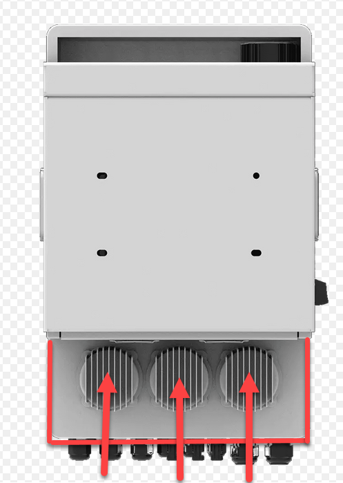

Eigentlich sollten man den Deye ins Wohnzimmer hängen, ist eine gute Heizung...Bin Überrascht wie warm er wird bei Belastung von 2-3 KW. Aber das ist auch eine Erklärung warum er sich um die 100 Watt rein zieht. {green}:formalsmile:
"Innen" würde ich überhaupt nichts kühlen. Ein leichter Luftstrom durch die hinteren Kühlrippen reicht bei mir aus, um von ~50° auf ~35° zu kommen. Keine Ahnung wo der Deye selbst die Temp mißt?
Unten müssten 80er Lüfter hinpassen. Ich nehm 3x60er. Mein Test gerade läuft mit einem 120er auf kleinster Stufe.
Mein Blech kommt deswegen nach unten und ist an den Seiten zu, damit die Luft durch die Rippen durch muss. Gesteuert wirds mit der Deye Temperatur und mqtt. Aber zusätzlicher Sensor ist genauso gut.

Ich hab da mal was gemalt .... es sollten auch 3x 120er drunterpassen.
Rot wäre das Blech, grün die Lüfter.
Z.b. BeQuiet mit je max 87 m³ Durchsatz sollten da locker reichen.
Lüfter.pdf (366 KB)
Also genau wie mein Blech? Oder willst du nicht nach oben blasen?
Die Stufe hat ziemlich genau 90x155mm
Korrekt ! Genau wie bei dir.
Mit den 90mm nehme ich mal an, das ist der Abstand nach hinten. Inkl. Träger ?
Ich würde das auf jeden Fall so "hinbasteln", das 3x 120er drunterpassen.
Die machen viel Durchsatz und können entsprechend langsam laufen.

Ohne Blech gemessen. Aber 30mm trägt das nicht auf :slight_smile:
Wenn du sie drunter machst, spielt es ja keine Rolle. Ich wills unsichtbar haben. Da gehen maximal 80er.
Ein minimaler Luftstrom reicht wie bereits gesagt aus. Selbst 3 40er auf kleinster Stufe sollten locker reichen.
Meinen Serverschrank kühle ich auch schon so.
Optik ist hier völlig wurscht. Es geht um's Geräusch.
Warum sind die eingebauten (nicht nur im Deye) so laut ? ... Weil viel zu klein bemessen.
Um adäquaten Luftdurchsatz bei kleinem Durchmesser zu bringen, müssen die halt schneller laufen.
Das bringt dann eben (und auch bei schlechtem Schaufel-Design) entsprechend akustischen Lärm mit sich.
Ich hab mich da vor etlichen Jahren bei meinem damaligen Big-Tower (4x120er !) ewig mit beschäftigt.
Exakt genau das will ich hier verhindern.
Aber schau'n mer mal .... Plan ist da - WR noch nicht.

@terwi ich habe drei 120mm Lüfter auf dem Deye.
Die steuere ich zu maximal 50% an. Zwei 100er hätten definitiv auch gereicht.
Meine Steuerung habe ich hier beschrieben.

Na hoffentlich hast auch eine gute Lösung parat, wenn deine Steuerung versagt und der Deye mit seinem Lüfter nicht gegen deine Konstruktion an kommt und die Kühlung nicht mehr Funktioniert....
Besser von unten, aber auch offen lassen, wenn die Lüfter einen kontinuierlichen Luftstrom erzeugen, sollte das ausreichen um die temperaturen im Deye unten zu halten.
Die Regelung im Deye ist ja jetzt so, wenn temp. X überschritten, Lüfter an, zwar etwas gesteuert, aber nie Dauerbetrieb. Taktet damit zu sehr. Weiß nicht, ob die Steuerung des Lüfters es ehr geben würde, wenn der bei Temp. Y immer läuft damit die Temperatur gar nicht erst stark ansteigt, weil die Konvektion nicht ausreicht für die Kühlung.
Dein Einwand ist berechtigt. Aber ab 52 Grad springt der Deye eigene Lüfter an. In der Anpassungs/Programmier Phase meiner Konstruktion ist der Lüfter regelmäßig über längere Zeit aus gewesen. Es gab da keine Probleme. Wie schon geschrieben. Es reicht eine relativ geringe Konvektion , um die Wärme hinter dem Deye abzuführen.
Hab heute bisschen getestet und programmiert mit einem Olimex ESP32 poe
Die Steuerung funktioniert super. Es wird nach der Deye internen Temp. geregelt. Wahrscheinlich geh ich jetzt auf 2x 80er Noctua. Die haben max 150ma und ich könnte die somit direkt an Olimex hängen. POE dranhängen und fertig ?
Geb jetzt mal das Blech in Auftrag und dann wird weiter getestet :slight_smile:
