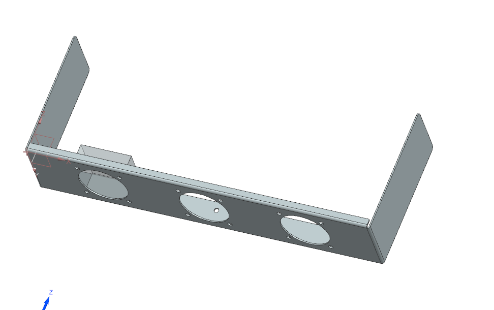

Mir ist der viel zu laut. Aktuell habe ich einen USB Lüfter hingestellt. Das reicht, damit die internen nicht angehen. Konstruiere gerade eine Lüfter Halterung. Damit müsste man das in Griff bekommen.
Drehzahl geregelt ist bei meinem nix. Lüfter Vollgas > aus > Lüfter wieder Vollgas. Wäre viel besser mit nem kontinuierlichen Luftstrom

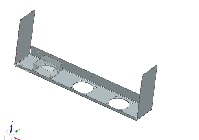

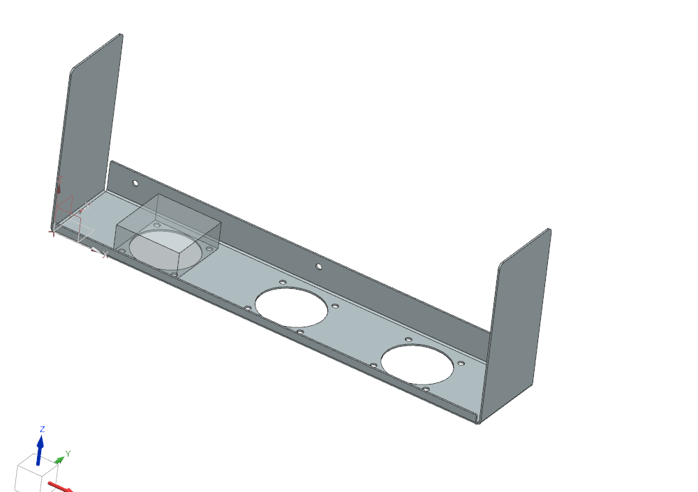

So soll meine Dauerlüftung Lösung aussehen.

Betreff Geräusch der internen Lüfter werde auch ich wohl auch einen Rahmen basteln, wie Benni es etwas weiter oben sehr schön dargestellt hat.
Dazu noch eine kleine Steuerung mit nem Arduino/ESP, wo ich noch 3++ Temp.-Fühler an den Deye tackere und die Lüfter drehzahlgeregelt immer mit min. Vorgabe laufen lasse.
Quizfrage dazu noch:
Passen da "unten" noch 120mm Lüfter hinter den Anschlussblock ?
Aus den Maßangaben im Handbuch kann man das nicht wirklich ersehen.
