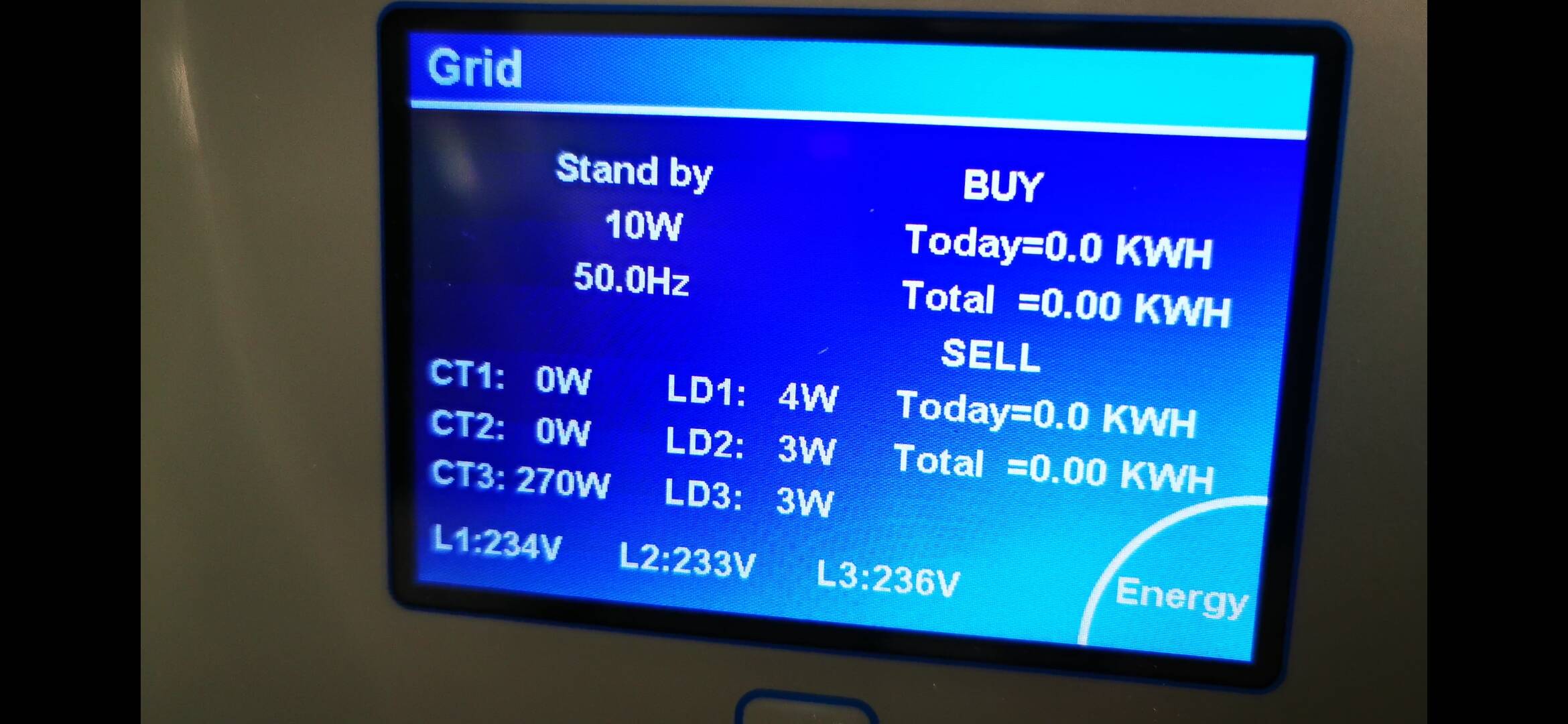

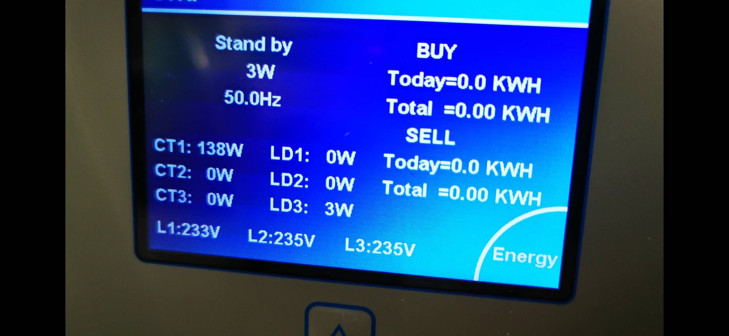

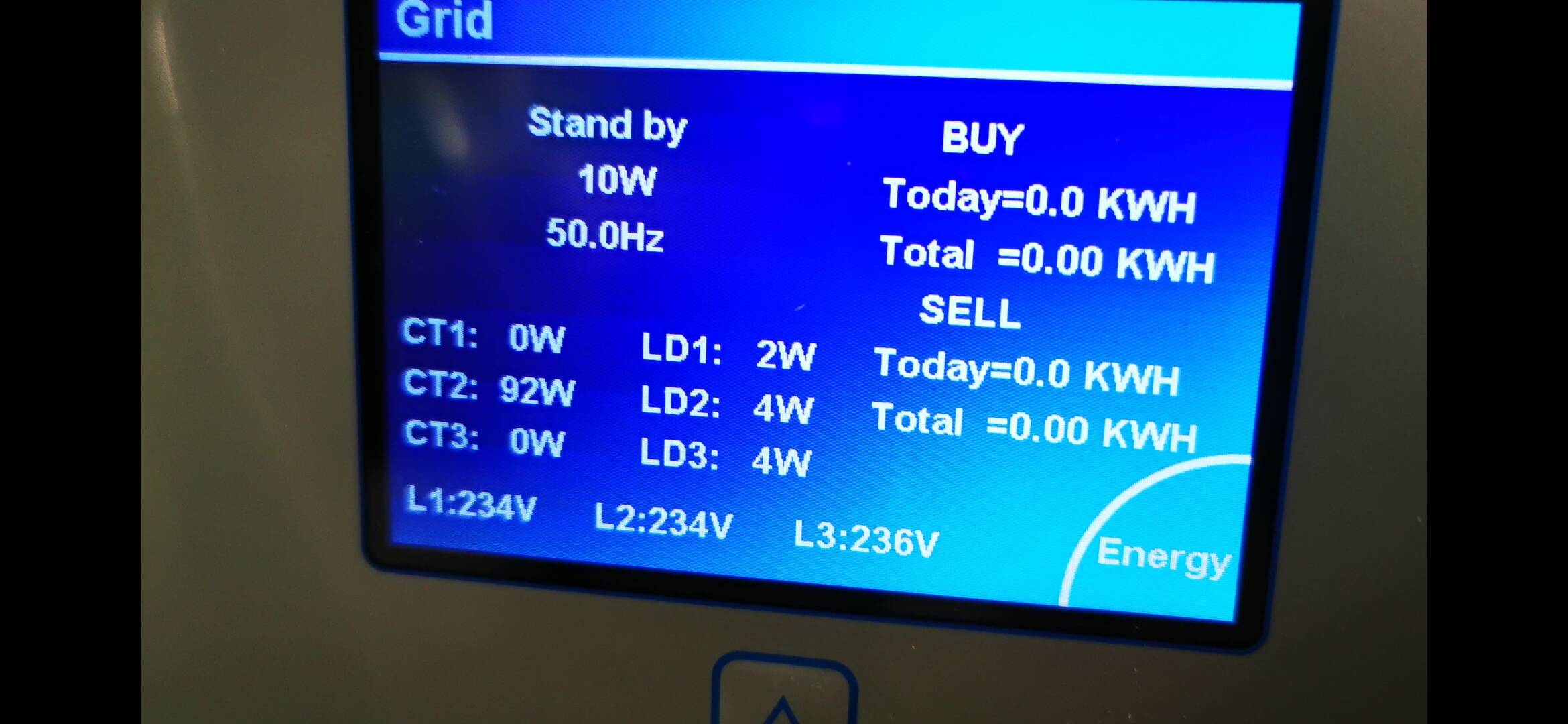

heute früh den Deye12kw in Betriwb genommen, aber die Werte bei den CT-Klenmen springen immer wild zwischen den CT Anzeigen, wobei immer 2 CT Werte 0Watt sind und einer einen Wert anzeigt. Auf dem Übersichtsscreen wir Hausbezug immer gleich mit 0,01kw angegeben, selbst wenn ich den Herd anschalte.
Die CT Klemmen habe ich mehrfach geprüft. Pfeil ist immer vom Zähler zum Verteiler und auch die kabel sind sauber auf die klemmen 3-8 verteilt immer links weiß, rechts schwarz. l1-l3 habe ich durch einzelnes abschalten der sls rausgefunden.
ne Idee, was ich falsch mache?
besten Dank

tausch mal durch, möglicherweise ist die Reihenfolge falsch. Ich hab schon oft gelesen, dass das bei einigen so war und dann hats geklappt. Bzw. in den Optionen ist vielleicht die Sortierung falsch eingestellt.
Phasentyp bei den Netzeinstellungen es gibt ja 0/120/240 und 0/240/120 (siehe Punkt 5.8 in der Anleitung)

Hast du einen Akku dran? Nulleinspeisung eingestellt? Dann wäre das doch optimal, wenn Bezug um die 0W pendelt. Was zeigt er denn, wenn du Null Verbrauch hast, also alle Verbraucher aus sind?
@linuxdep ja, akku ist dran. Er läd auch brav den Akku. Aber er bezieht nichts aus dem Akku, was für mich auch klar ist, denn in der Übersicht zeigt er ja immer Netzverbrauch ist 10Watt. das ist nie anders. Und bei den CT Anzeigen springt immer ein kleiner Verbrauch zwischen den einzelnen CTs und die anderen beiden sind immer 0Watt. Der Fehler muss irgendwie mit den CT Klemmen zusammenhängen. Ohne Verbrauch habe ich nicht getestet. mache ich morgen mal.

Ich meine mich zu erinnern, dass der Pfeil auf den CT-Klemmen nicht immer korrekt ist. Deshalb gibt es auch die Anmerkung im Handbuch:
*Note:when the reading of the load power on the LCD is not correct, please reverse the CT arrow.

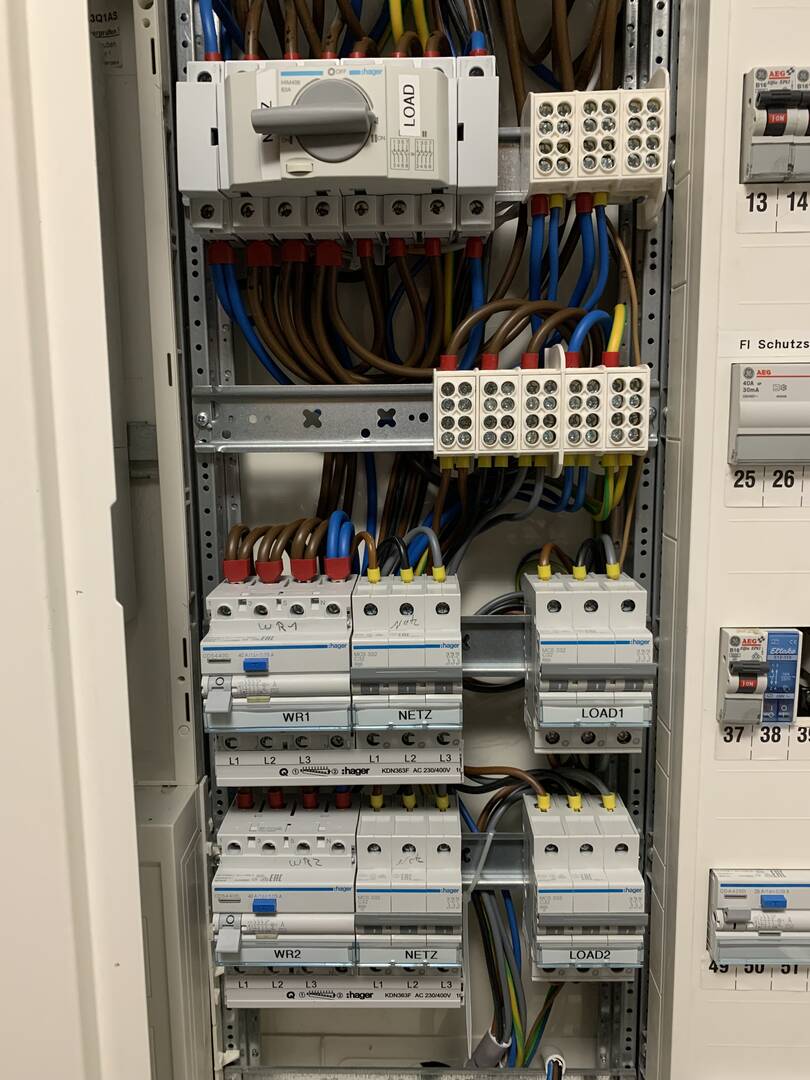

ich habe seid einer Woche meine zwei WR Deye Sun 12K Parallel in Betrieb. Das Haus häng komplett an Load . Am Gen-Ausgang
hängt der Heizstab einer ist der Master der andere der Slave .Wir haben einen Umschalter Im Schaltschrank verbaut der von Netz zu Load
und umgekehrt geschaltet werden kann. Er’s steht auf Load. Soweit läuft auch alles.
Nur fällt einmal der FI vom WR 1 oder der von der WR2 oder auch beide. Oder halten auch mal beide FI. Wo habe ich das Problem?
Ist es der Nullleiter von den drei Ausgängen Netz Gen u. Load?
