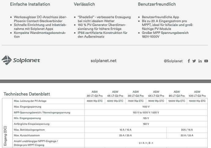

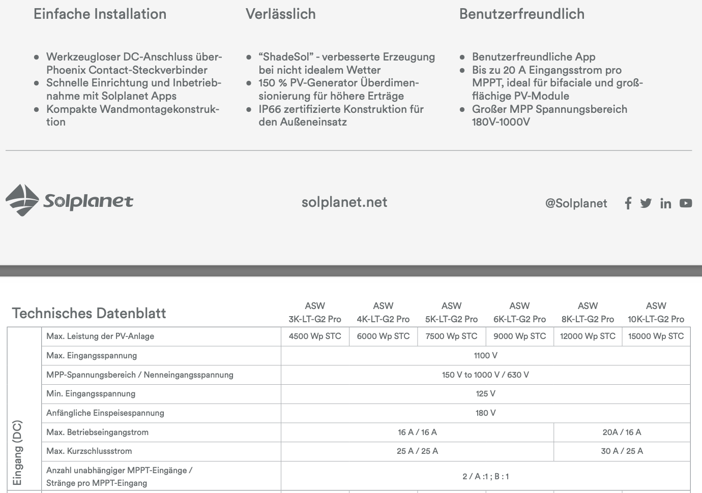

Zum vorgeschlagenen Stringwechselrichter zum Anschluss an den GEN-Anschluss, warum kann der Schattenmanagement? Ich finde dazu nichts in der Beschreibung.

@gisbert Die behaupten das halt...
https://solplanet.net/solplanet-presents-its-new-shade-management-solution-to-maximize-power-production-and-efficiency%EF%BF%BC/

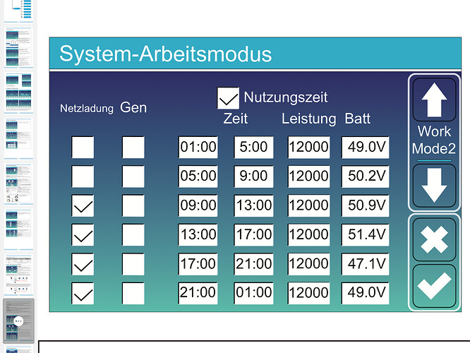

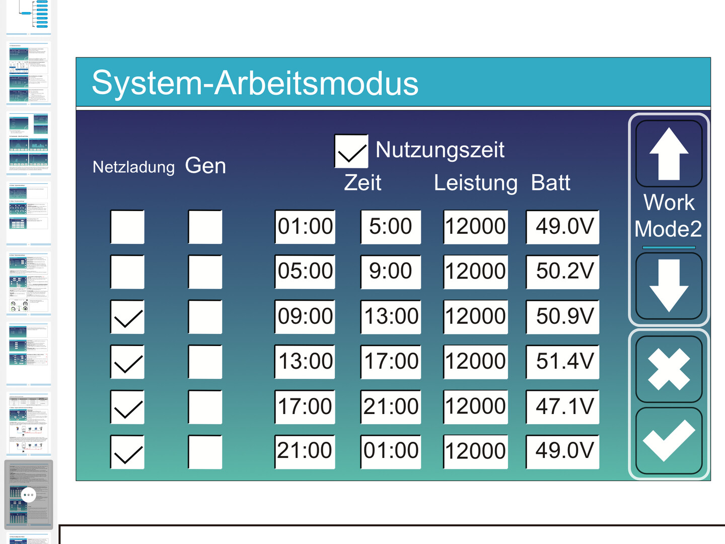

was passiert eigentlich wenn Mann das ganze Haus an Load hängt und der Akku leer wird ?
Wird das Haus dunkel? Wird das Haus automatisch vom Grid versorgt?Oder muß im System Arbeitsmodus die Batterie geladen werden
damit sichergestellt wird das die Batterie nie leer wird und das Haus immer mit Strom versorgt wird?
Das rechtfertigt nicht deine falsche Allgemeine Aussage.
@markus26041977
Wenn dein Akku unter der eingestellten Spannung ist, (bei dir 47,1V 17:00 bis 21:00Uhr) dann wird dein Haus aus dem Netz versorgt.
Du musst nicht auf Netzladen stellen.
Wenn in dieser Zeit das Netz ausfallen sollte, springt direkt die Batterie wieder an, bis zur eingestellten Abschaltspannung.
Wenn genügend PV-Leistung zur Verfügung steht, wird das Haus darüber versorgt.
Du hast ja mich jetzt der absichtlichen Lüge überführt und dem Kollegen wertvolle Auslegungstipps für seine PV Anlage gegeben. ?

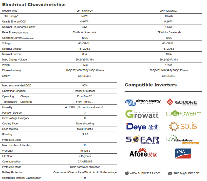

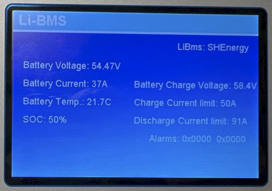

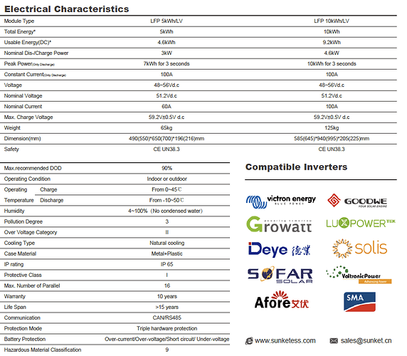

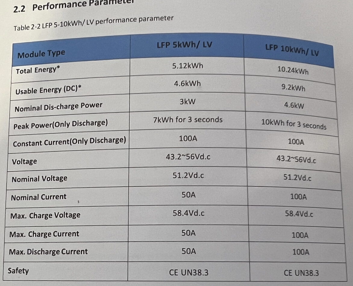

Kurze frage hier in die Runde. Ich habe den Deye SUN 8K SG04LP3 und einen Sunket ESS 10 kWh Akku. Kommunikation zwischen BMS und WR funzt auch zuverlässig. Lädt und entlädt auch einwandfrei. Ich habe nur ein Problem, und zwar, dass das BMS des Akkus einen maximalen Ladestrom von 50A und einen maximalen Entladestrom von 100A an den WR reportet. Demnach kann ich auch nur mit entsprechenden Strömen Laden Link entfernt
Habe mal das Datenblatt des Akkus und ein Fotos des BMS-Menüs am Deye WR beigefügt. Ist wie gesagt die 10 kWh Ausführung.

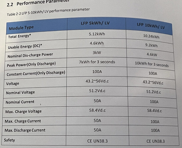

Edit: In der mitgelieferten Anleitung der Batterie steht es ebenfalls so:
Evtl. wie bei den Seplos Dingern? Das man doppelt im BMS einstellen muss um die Hälfte zu erhalten? Drum fahren die ja alle ohne Kommunikation und mit der Einstellung: Laden nach Spannung"
Was "schickt" denn das BMS? Nicht das den Fehler an der falschen Stelle suchst :wink:
Ich gehe fast davon aus, dass das BMS den falschen Wert sendet. Aber woran liegt das? Es ist ja quasi eine fertige, verschlossene Batterie, wo der Endkunde nicht ran sollte und ohne Garantieverlust sowieso nicht rankommt. Oder wie kommt man sonst an das BMS ran? Das Ding hat kein Bluetooth oder so. Nur die RS485A/B und den CAN Anschluss.
nein es sendet die korrekten Daten die vom Batteriehersteller halt falsch hinterlegt wurden.
Hau den Hertsteller an, wenn er kein USB-CAN Modul mitgeliefert hat soll er dir eines schicken und dann kann der über Teamviewer auf das BMS und die Werte korrekt einstellen.
