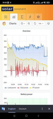

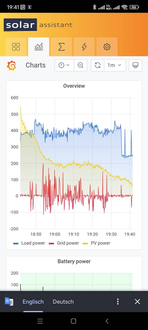

Ändert ja nix. Er versucht ja trotzdem dagegen zu regeln. Dann müsstest die Sachen VOR die CT Klemmen hängen
@dingsdada Ich habe auch ein Induktionskochfeld. Habe nur Grid angeschlossen. Trotzdem schwingt die Leistung beim Kochen erheblich. Liegt einfach nur am ungleichmäßigen Takten des Induktionskochfeldes.

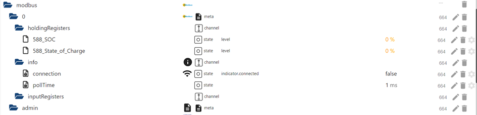

Servus, bin da ebenfalls dran, den Deye übern iobroker und dem Modbus-Adapter auszulesen. Leider spuckt er mir keine Daten aus.
Daher hätte ich ein paar Fragen:
  • Wie hast du den WR mit dem iobroker verbunden?
  • Benutzt du den Modbus-Adapter?
  • Welche Einstellungen hast du im Adapter/am Deye?

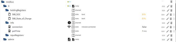

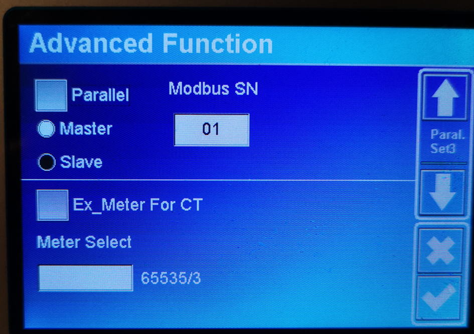

Bin da schon 2 Tage lang immer wieder dran. Der Modbus-Adapter geht zwar auf grün und in den Objekten bringt er mir unter connection "true", aber wie gesagt keine Daten. Bisher habe ich zum Testen nur das Register 588 eingetragen. Beim Deye habe ich bereits die Slave-Adresse 01 und 03 eingestellt. Beides ohne Erfolg. Die Standardparameter (Baudrate, Data Bits, Stop Bits, Parität) sollten korrekt sein. Angeschlossen habe ich ihn den Wechselrichter über einen USB-RS485-Adapter (Link).
Wäre über einen Tipp dankbar :slight_smile:

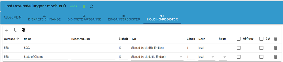

Zeig halt mal deine Einstellungen...

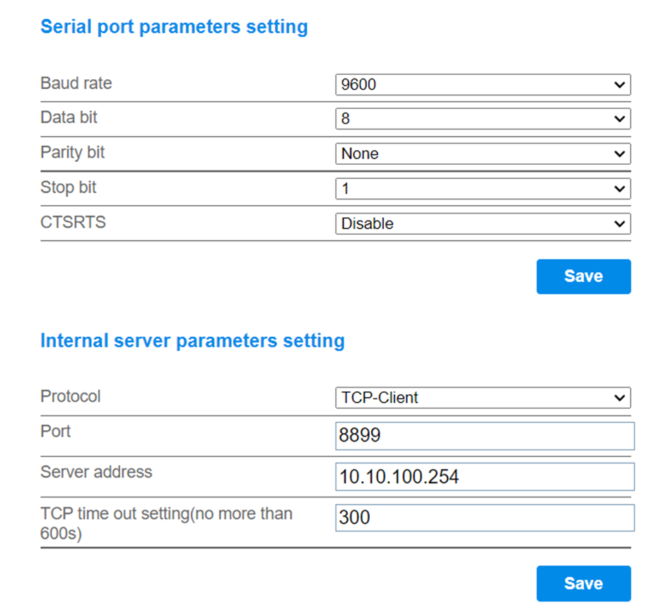

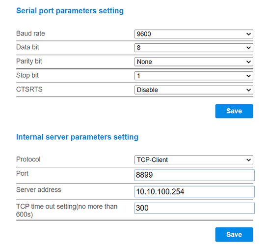

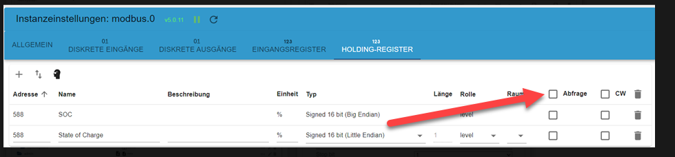

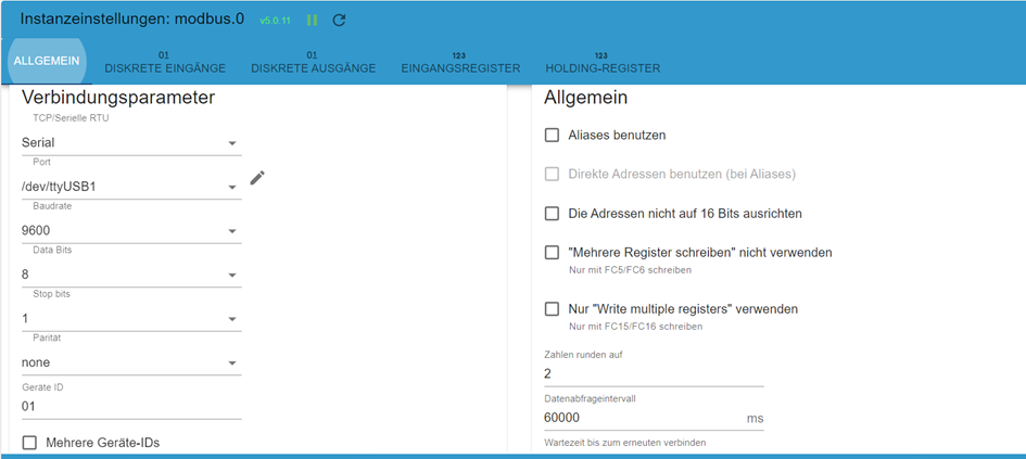

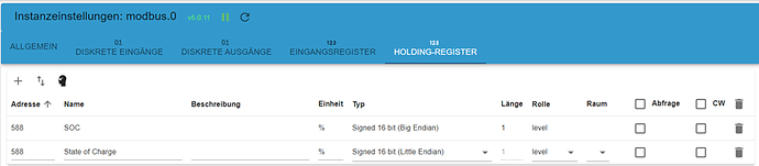

Hier mal meine Einstellungen
Am Adapter blinkt in regelmäßigen Abständen die RxD-Led. Die TxD leider nicht..
Mit dem USB Kram kenn ich mich jetzt nicht aus, aber sieht soweit alles richtig aus. Bis auf eins ?
PS: BigEndian ist richtig, also der erste
PPS: dein Konverter auf TCP Server stellen, nicht Client

@totti1001 du kannst das Schwingen verhindern, wenn du den Gen Port als MI konfigurierst.

[quote data-userid="17893" data-postid="128683"] @totti1001 du kannst das Schwingen verhindern, wenn du den Gen Port als MI konfigurierst.
[/quote]
Mein Gen ist als Mi konfiguriert, da hängt ein 1500w Micro Inverter dran :wink:
Danke trotzdem für die Hilfe aber in den Foren wird genau das Gegenteil behauptet, man soll Mi abschalten um das Schwingen zu verringern.
Hab den Microinverter auch schon mal ans Grid gehängt aber dann lädt er den Akku nicht und speist nur ein. Ausser man stellt Gen-MI wieder an, dann soll es gehen. Habs nicht probiert und lebe erstmal mit dem Schwingen.
Heute gab's wieder ein firmware update (1130) , mal schauen ob sich was ändert.
Edit: keine Änderung mit der neuen Firmware.
