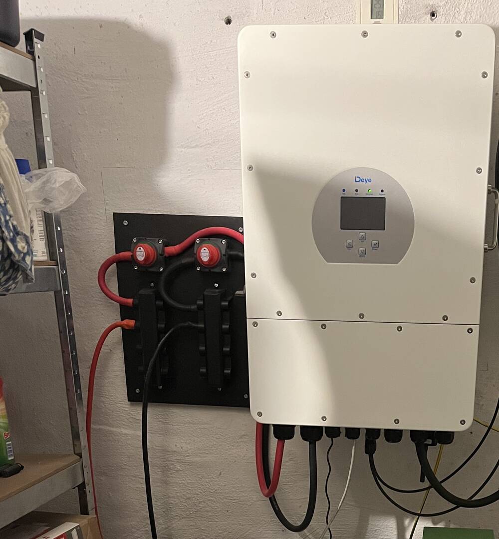

neben dem deye 12kw habe ich mir auch den original Deye Batterypack bestellt. ich dachte, hier wäre alles an Installationsmaterial zwischen Batterie und Inverter dabei. dem war nicht so. Laut Anleitung muss ein DC Breaker verwendet werden. Was habt ihr euch da bestellt?
Gruss baster
@baster Ich habe 300A Schalter im Einsatz. Funktionieren gut.
@andreashankel das sind aber nur Schalter - oder? Werden keine 300a Sicherungen verlangt für den Kabelschutz, falls das BMS versagt?

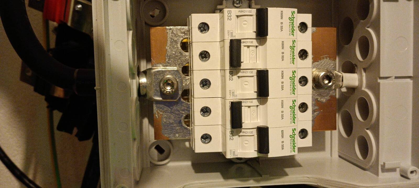

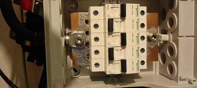

Ich habe das bei mir so gelöst Kupfer Flachmaterial 5mm dick 40 mm breit die Löcher sind Durchmesser 9.5 mit der Stichsäge eine Art Kamm hergestellt handelsübliche Sicherungen von Schneider
wegen der Klemmen Breite. Ich wollte den Übergangswiederstand so gering als möglich halten. Dieser Aufbau ist für den SOLIS RHI 4.6 KW bei Vollast über eine Stunde Erwärmt sich das ganze um ca 10° C und wenn eine Sicherung aussteigt gehen die anderen auch gleich raus. Das gleiche mache ich wenn ich den Deye anschließe dann nur mit 10 x 32 A Sicherungen wovon 8 dann geschlossen sind.
Ich habe die beiden Reserve Sicherungen eingeplant weil ich ja nicht wusste wie das ganze sich unter Last verhält funktiniert aber sehr zuverlässig bei überlastung schmeisst es die Sicherungen raus bei kurzschluss sowiso.
Danke, aber finde ich zuviel gebastel. Mich wundert es ja schon sehr, dass es keine fertige Sicherungslösung gibt, obwohl dies Deye in der Anleitung vorschreibt. Ich frage mich ob jeder der 100 Batterie Käufer von deye da was eigenes baut!? Kann doch nicht sein.

@baster Ich habe 5kWh Akkus, 3 Stück, jeder Akku ist mit 120A abgesichert. Der 12kW Deye hat intern eine 300A Schmelzsicherung auf dem Akkuanschluss.

Ich halte das Konstrukt für sehr abenteuerlich. Du kannst nicht garantieren, dass alle Sicherungen zeitgleich auslösen. Die Wahrscheinlichkeit, dass die später Auslösenden dann wegen Lichtbogen kleben bleiben ist sehr hoch. Vor allem, weil AC-Sicherungen eben nicht dafür ausgelegt sind einen DC-Kreis zu trennen.
