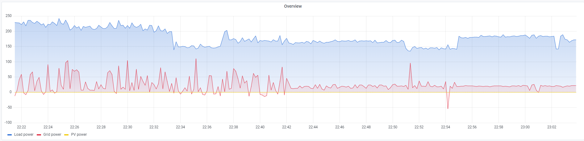

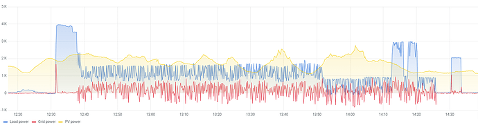

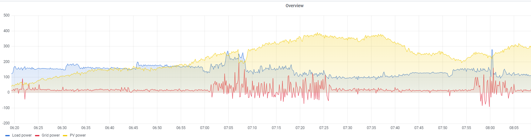

Interessant, nachdem ich meinen Deye einige Zeit offline hatte und jetzt wieder aktiviert habe, wundere ich mich, warum der verbrauch so rumzappelt???
Also ohne Deye recht gerade Verbrauchslinie, nachdem der Deye dazu kommt, ein wildes hoch und runter.... werde wohl mal ein FW update anfordern, mal sehen ob das was bringt. Aber zumindest, ist mir das früher nie aufgefallen, der Regelt sich ja selber zu Tode.

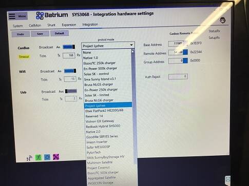

Hallo ich versuche schon seit Tagen vergebens meinen Deye Sun 12k mit meinem Batrium zu verbinde so dass diese miteinander kommunizieren.
Am Deye habe ich das Protokoll 19 und auch schon das 01 versucht.
Hat vielleicht jemand auch diese zwei Geräte in Gebrauch und konnte eine Verbindung herstellen? Oder kann mir jemand einen Tipp geben, wie man das evtl. hinbekommen kann?
Pylontech ist normalerweise das Protokoll das alle verstehen.

Vielleicht für den ein oder anderen interessant. Für mich jedenfalls sehr interessant. :wink:

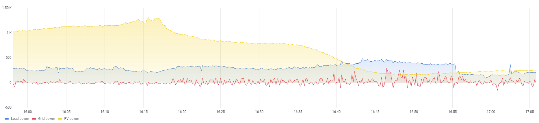

Wie sieht denn euer Regelverhalten bei Nulleinspeisung aus? Selbst bei "Solar sell" ist es nicht anders???
Finde ich zu heftig und ist mir früher nicht so aufgefallen.... schaut mal bei euren logs bitte mal, wie es da ausschaut.

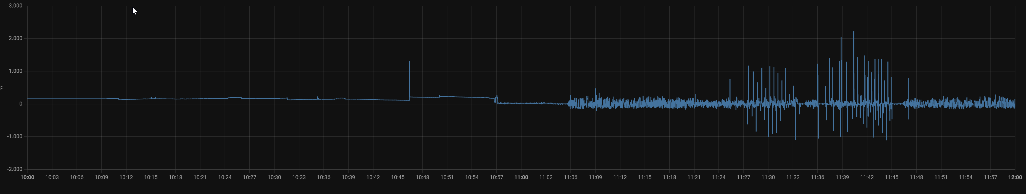

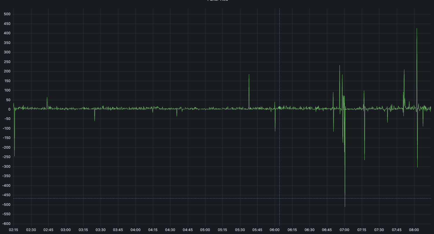

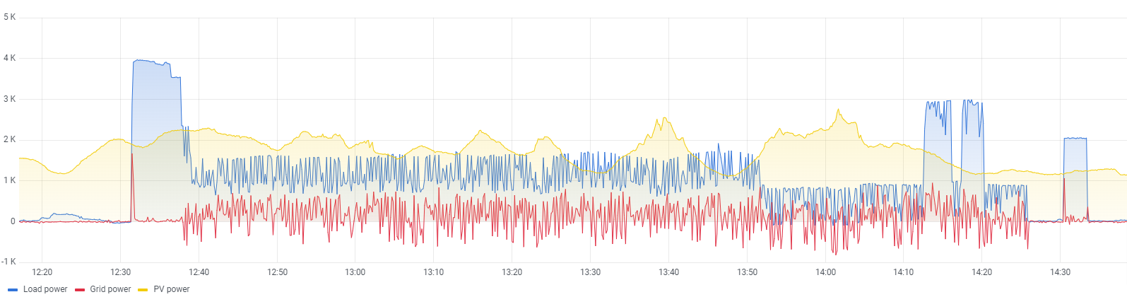

So sah es heute Nacht bis gerade bei mir aus:
Die Mini-Spikes verzeihe ich ihm. Da war heute morgen mehrfach die Kaffeemaschine involviert... :wink:
Betrieb mit Akku, OV und Grid. Der ist nur parallel zum Hausnetz mit Überschusseinspeisung. FW ist die 1128.

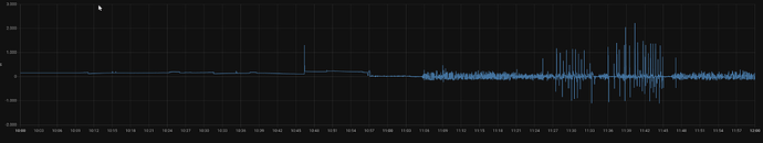

Mir ist dieses Schwingen am Anfang auch nicht so aufgefallen, da hatte ich aber noch Solarman mit seinen relativ langen Abfrage Intervallen genutzt und dann fällt das nicht so auf. Hab jetzt seit einiger Zeit Solar Assistant und da sieht man es recht deutlich. Ich hab schon mit allen möglichen Einstellungen im Export Wert gespielt (von 0-50w) aber ohne großen Erfolg.
Das er z.b. beim Induktiv Herd aus dem Takt kommt, kann ich ja noch halbwegs nachvollziehen aber bei fast gleichmässiger Load Leistung, verstehe ich dieses Verhalten nicht so wirklich. Bei den Screenshots sieht man z.b. ein relativ heftiges Schwingen bis teilweise über 200w obwohl 20 eingestellt sind. Die blaue Load Kurve ist aber relativ gleichbleibend. Und obwohl sich bei Load nicht viel ändert, schafft er es dann irgendwann mal, wieder in den eingestellten 20w Regelbereich zu kommen.
Dieses extreme Schwingen bedeutet dann ja auch immer Netzbezug. Klar, es ist jetzt nicht viel macht aber pro Tag zwischen 0,3 und 0,7kw/h Netzbezug im Schnitt aus obwohl ausreichend Akku/PV Leistung vorhanden sind, der eigentlich nicht sein müsste. Dazu kommen dann ja noch die rund 100w/h Eigenverbrauch des Deye.

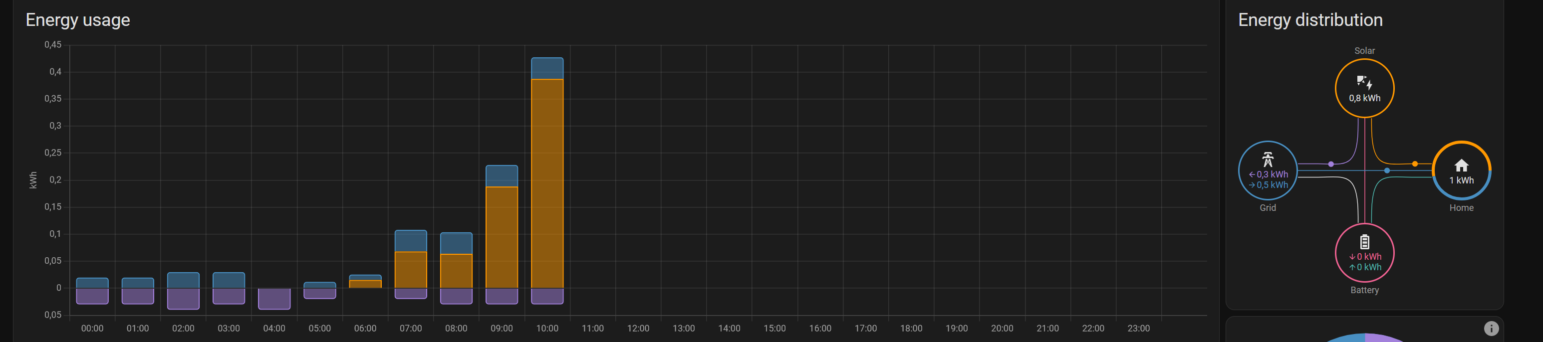

Habt also auch diese Gezappell... wirklich nicht schön macht immerhin bis 11 Uhr 0,3kWh Einspeisung (könnte ich mit leben) aber 0,5kWh aus dem Netz dadurch... etwas viel finde ich da. Ich bin der Meinung das sah früher besser aus, als der Deye noch auf dem Tisch lag. Na mal FW Update angefordert, mal schauen.

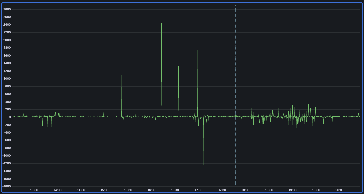

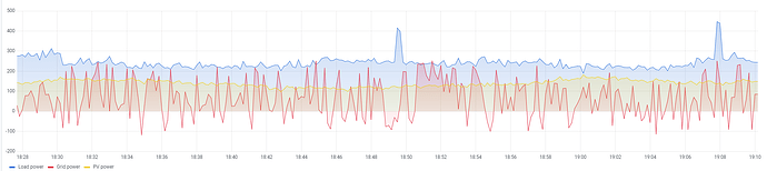

Ich kann das alles nicht so wirklich nachvollziehen. Ich habe ebenfalls ein Induktionskochfeld. Aber so extreme Auswirkungen hat das bei mir nicht. Ich komme maximal auf einen Netzbezug von 400Wh am Tag. Trotz Induktionsherd.

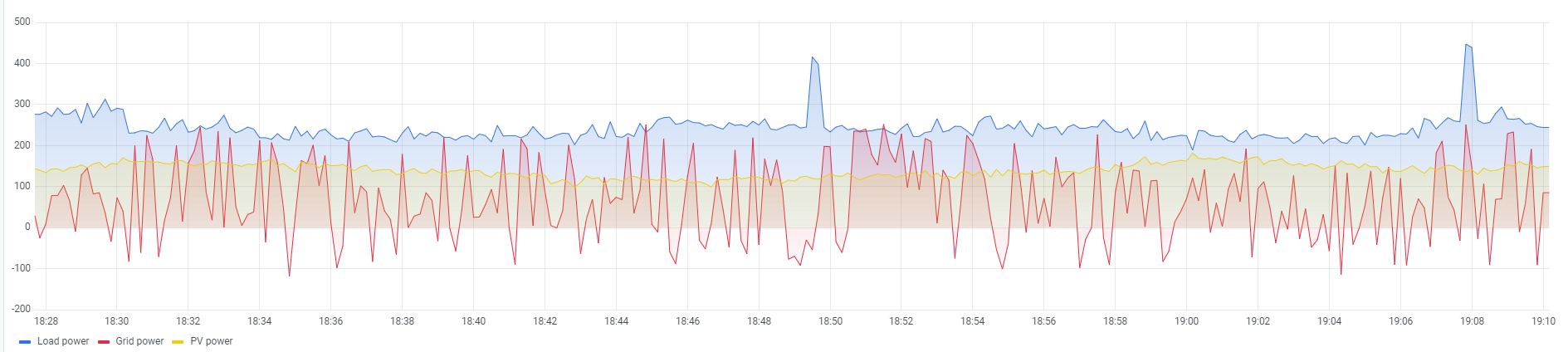

Hier mal ein Tag, mit Kochfeldnutzung ab 18Uhr und davor ausgiebiger Nutzung des WIG-Schweißgerätes in der Garage. Da war ich eher noch verwundert wie wenig das auf dem Diagramm ausschlägt. Und an eben jenem Tag habe ich 400Wh Netzbezug.

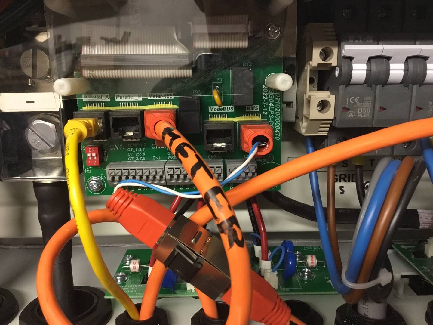

ich hätte mal gerne einen Rat von euch . Habe zwei Sun 12 K im Aufbau.
Ein WR ist mit einem SDM630 verbunden was soweit auch läuft.Was mach ich aber mit dem zweiten WR?
Soll ich den zweiten auch mit dem selben SDM630 verbinden zwei Kabel auf die selben Klemmen?Die zwei miteinander Parallel schalten funktioniert nicht da an dem einen am Genport ein Heizstab hängt und wenn dieser einschält bekomme ich einen Fehler F34.Der Support meinte ich solle nicht auf Parallel also Master u. Slave einstellen. Nun woher bekommt der zweite WR die Info für die Nulleinspeisung? Verbunden mit dem Netzwerkkabel sind die beiden am Parallel A Port.

@markus26041977 Das funktioniert nicht wenn an beiden WR der Akku angeschlossen ist und die beide auf 0 ausregeln sollen. Das sind zwei unabhängige Regelkreise die sich aufschaukeln und dann nur noch Unsinn machen. Master/Slave-Betrieb ist bei zwei WR notwendig.
ist im Manual doch schön beschrieben
der Master bekommt den Stromzähler und das BMS, der Slave nur eine verbindung zum Master beide entsprechend am Display konfiguriert.

@bennyb21, aber im Grunde sieht es doch von 18 bis 19:30 bei dir ähnlich aus wie bei mir. Meine Auflösung ist nur feiner als bei dir, deswegen deutlich mehr Spitzen zu sehen.
Deine Skala deckt ja einen Bereich von rd. 7 Stunden ab, meine nur rd.2 Std. Ich denke, wenn du auf den Zeitbereich 18 bis 19:30 skalierst, wirds ähnlich ausschauen.
Ich hab auch schon alles durch, Eastron 630, ext. CT und int.CT (Haus dann kompl. am Load Ausgang) aber große Änderungen sehe ich nicht. Auch das der Eastron langsamer regeln soll als die ext. Klemmen konnte ich nicht wirklich feststellen.
