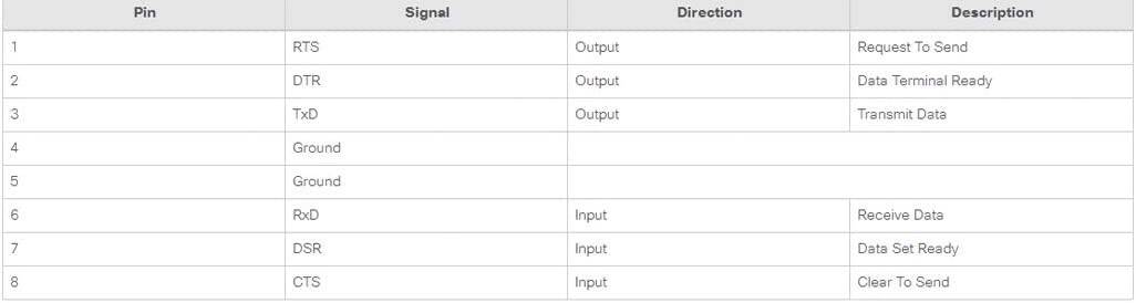

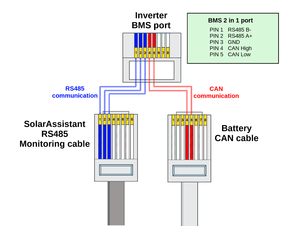

Ich versuche mein Set-Up mit Solar Assistant zu verbinden. Kommunikation zwischen Batterie und Solar Assistant klappt, zwischen Deye 10K WR und Batterie auch, nur nicht zwischen Deye 10K WR und Solar Assistant. Ich vermute dass ich wahrscheinlich ein falsches Kabel gekauft habe (obwohl mit FTDI-Chip, dieses hier).
Kann ich das Kabel trotzdem brauchbar machen wenn ich die sog. Pin-Belegung ändere?
So schauen die Pins des Kabels aus:
Und das ist was Solar Assistant verlangt (links):
Welche Pins müssen mit ein ander verbunden werden? TxD und RxD auf RS485 B- und RS485A+?
Oder ist es besser ein neues Kabel zu bestellen, so wie dieses hier (angeblich für Deye Inverter gemeint)?
offensichtlich, dies ist ein RS232 Adapter, Du brauchst RS485
ja, wenn es der Beschreibung entspricht
Ich habe den Adapter hier bestellt. Als Kabel einfach ein altes Netzwerk Patchkabel genutzt und die Adern 1+2 mit A und B am Adapter verbunden.
Dieser 3€ 485 Adapter funktioniert übrigens auch. Hat aber keine Status LED
Vielen Dank für eure Antworten! Ich habe nur auf FTDI-Chip und RJ45 geachtet, und wusste nicht dass es einen Unterschied zwischen RS232 und RS485 gibt. Ich werde mir was neues aussuchen.
