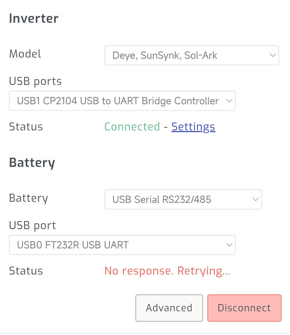

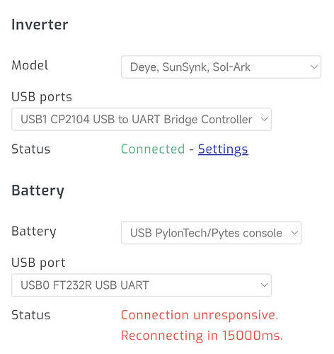

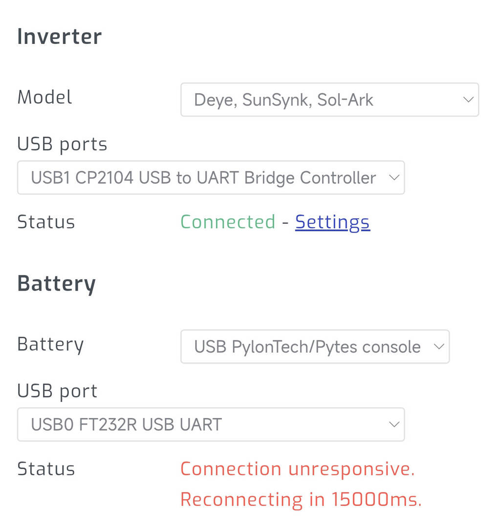

Meine Pylontech Batterien sind über A/CAN Port mit BMS Port des Deye verbunden.
Ein LAN Kabel verbindet "Meter-485" per "FT232 USB 2,0 zu TTL RS485" Adapter zu USB der PI.
Solar-Assistant zeigt alle Daten -> Battery bei Einstellungen ist auf "Use inverter values" eingetragen.
Versuche ich über zweiten "FT232 USB 2,0 zu TTL RS485" Adapter, der an PI hängt, meine Pylontech Batterien
über B/RS485 über Solar-Assistant auszulesen, kommt keine Verbindung zustande.
Bei BATTER habe ich beide Einstellungen:
Configuring your battery in SolarAssistant
USB-Pylontech und USB Seriell RS232/RS485
ohne Erfolg ausprobiert.

EDIT am 04.05.2023
Ich habe das GEHEIMNIS des teuren Kabels von
https://solar-assistant.io/shop/products/pylontech_usc
erforscht und hier das Ergebnis:
Das LAN Kabel RS45 muss nur die
Pin7 -> RS485 A und Pin8 -> RS485 B
verbunden haben.
Meine Pylontech Batterien habe ich dann
über B/RS485 -Y per "FT232 USB 2,0 zu TTL RS485" Adapter zu USB der PI angeschlossen.
Bei BATTERY Solar-Assistant habe ich beide Einstellungen:
eingestellt.
Jetzt habe ich die vollständigen Daten der Batterien im Ansicht vom Solar-Assistant.
