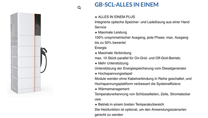

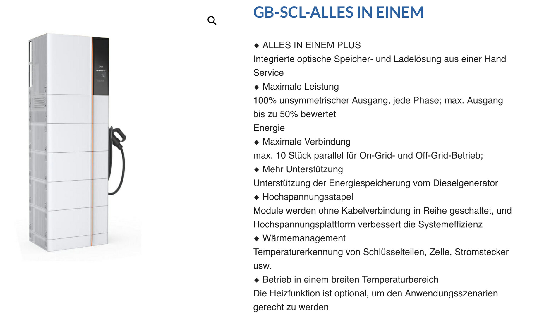

Der GEN Anschluss wird wie der LOAD Anschluss die 45A durchleiten, so gesehen sind die beiden SolarEdge WR kein Problem, bei den Weggespeichert wird die Nennleistung des Deyes, wenn die Batterie es auch packt.
Ob es sinnvoll ist Sie eine Investition auf ein paar "kurze Spots" auszulegen lass ich mal offen, wenn Das in die Garage soll, schon mal diese neuen Produkte von Deye angeschaut? https://deye.com/de/product/gb-sclhv/
Da geht es dann eine Nummer grösser, hat auch noch einen DC-Lader für das Elektroauto, ich würde das mal anfragen.
Und zurück zum Text,
der Deye hat halt einen GEN Port, der geht für dein Dreiphasiges Aggregat oder die SolarEdge WR, Du müsstest also einen Notstromumschalter von Kraus & Naimer vor den GEN Port setzen und dann im Katastrophenfall das Aggregat bei Nacht und die PV Module bei Tag betreiben, und das im Menü abändern solange keiner einen Software geschrieben hat zum das mit einem automatischen Schalter und der Modbus Verbindung zum Deye automatisiert.
Der Deye hat den NA-Schutz eingebaut, zumindest im Rest der Welt, ob der vom FSG (Fronius-Schutz-Gesetz) abgesegnet wurde weiss ich nicht.

Morgen, ein 12kW Deye kann die 23kW durch den Gen auf Netz durchschleifen? interessant, wieviel kann der Anschluss?
23kW = 33A pro Phase, du schreibst von 45?
Ich muss den Deye am Netzzugangspunkt positionieren, dann kann er sein Potential ausspielen, das ist mit komplettem Umbau vom Schaltschrank verbunden.
Wenn ich ihn in der Garage einsetze, dann wäre alles viel einfacher, allerdings ist das mit Ersatzstrom umständlicher. Kann der Deye bei Umschaltung auf Ersatzstrom Relais ansteuern, dh per Ferne im Schaltschrank, Schütze schalten damit er die 2. Wohnung mit Ersatzstrom versorgt?
Dieses neue Summenprodukt von Deye wird sicherlich für viele eine Lösung sein, ich denke, dass Preis/Leistung da noch lange braucht, die 40/50A Batterie sind auch nicht gerade viel und aus meiner Erfahrung mit der PV meine ich, wenn das viel mit der Batterie abdecken soll,, dann muss schnell viel rein, raus reicht mit 10kW.
Ich muss heute entscheiden ob ich die Gobel Batteripacks nehme, das Angebot läuft aus und dann sind sie um 22% teurer. Ob nun NV Batterien die richtige Wahl sind, weiß ich nicht, aber ein Deye kann damit umgehen, Alternative wird Victron.
Nächster Punkt ist, dass mit dem Deye ich über 30kVA Wechselrichter komme und ein vorgeschaltenes externen NS-Schutz benötige.
Da muss ich versuchen heute noch mit der Netz-OÖ zu telefonieren, ev. kann ich den Deye als "nicht " Netzeinspeiser zählen lassen, dann bliebe ich darunter, da vermute ich, dass die Chance eher gering ist. Alternative an dem Platz neben dem Schaltschrank, den SMA raus und dort den Deye hin. Übernimmt die Paneele vom SMA, ev. noch zusätzliche aufgebaut auf der Garage, also dann nur 2 WR im System, der SE mit 17kW, der Deye mit 12kW = 29kW und dazu 1-2 15kWh Batterie.
Wäre das die beste Lösung? ich werde eine schemati. Darstellung machen.

@4711austria Ich kann nur die Datenblätter lesen, und da steht 45A drin und wenn der GEN->GRID Durchgang nur eine geringere Durchleitkapaziät hätte würde man sowas irgend wo dokumentieren.
Ich habe mir den 12K gekauft damit ich meinen Schaltschrank eben NICHT umbauen muss, das was vom HAK kommt geht erst zum Deye und dann an die früheren Anschlusspunkte. Wenn ich meinen Deye mal in die Garage umziehe, dann muss ich diese beiden 5 Adigen Kabel halt zum Deye verlängern, immer noch viel einfacher als der anfänglich geplante Umbau der Hauptverteilung.
Wen Du den Deye zusätztlich zum SMA und Solaredge installierst und keine zusätzliche Module montierst, vergrösserst Du Deine WR Leistung? Physikalisch sehr interessant... ?
