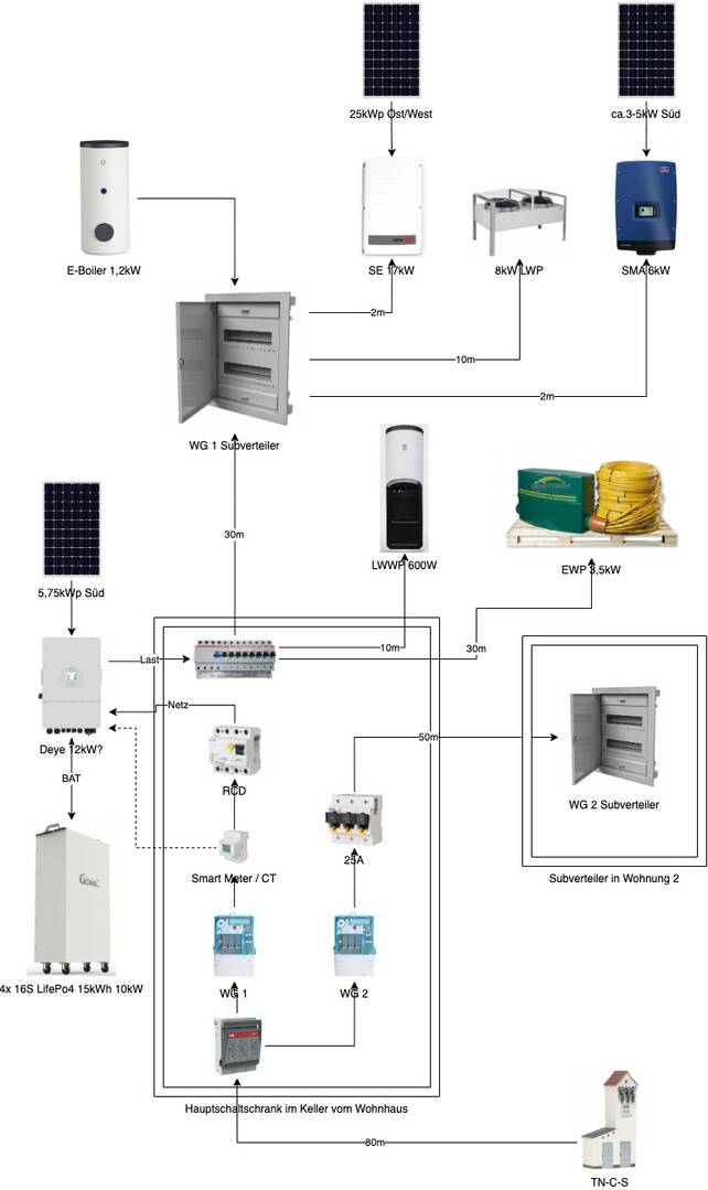

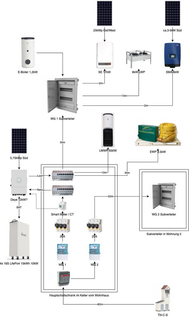

@auric der Deye kann viel, ich werde vieles davon nicht nutzen, ev. entscheidet man sich später noch eine Funktion zu realisieren. Der Blackout ist auch nicht so in mir verhaftet, wie in meiner Frau - die das Buch gelesen hat. Mein abgezielter Nutzen ist die Autarkie über vorr. 11 Monate, beim Stromausfall - wenn am Land wieder ein Baum umfällt oder Wartungsarbeiten sind - das Leben aufrechterhalten und da bei mir eine 3P Brunnenpumpe mit 1kW am werken ist, hat sich das mit der manuellen Netzfreischaltung dem schieflastfähigen Notstromaggregat auch so ergeben, dass wie schon gesagt, auch so funktioniert.
Nun mit der Ö-Förderung in der Tasche kommt der Batteriespeicher. Nicht wegen der Wirtschaftlichkeit, andere Dinge. Die Gobel Batteriepacks sind im Bestellvorgang, der Deye - meine aktuelle Wahl - solls richten.
Wo der Deye sitzt, spielt erst beim Stromausfall eine Rolle, aber ! wenn ihr euch mein Schema nochmal anseht, ich schalte das Netz manuell frei, sind alle wieder Spiel.
Was ich allerdings jetzt machen muss, soweit ist meine Info, kann der Deye nicht am AC IN auch Ersatzstrom bereitstellen, ist das so korrekt? (der Victron kanns)
dh, alles was vorher verdrahtet ist, würde so keinen Ersatzstrom bekommen, dh wiederum es muss ein Wechselschalter auch beim Deye rein. Das sehe ich allerdings als einen kleinen Murx an.
Alternativ kann der Deye auch neben dem Hauptschaltschrank (der erste, der vom Netz versorgt wird) sitzen, damit wären ein paar Vorteile verbunden, allerdings herrscht im Keller dort schon Platzmangel und mit der PV für den Deye wird es auch schon problematisch (keine Leerverrohrungen mehr). Allerdings wäre hier ein Tausch denkbar, der SMA raus in die 3. Garage, der Deye stattdessen. Übernimmt dann auch die 5,75kWp vom SMA, der SMA bekommt neue Module am Garagendach. Dann sind da noch die 115kg schweren Batterien, die ich eigentlich nicht im Keller haben will, sondern in der 3. Garage... alles hat da ein für und wieder....
hab deinen Post nochmal gelesen, das müsste eigentlich das sein, was du schon gemeint hast. Der Deye mit AC in = Netz braucht keine manuelle Umschalter, wenn ich das richtig verstehe?, den SE am GEN wird problematisch, das hängt viel im Schrank schon zusammen, das müsste ich mal raussuchen wie das alles so läuft. das nächste Thema ist, dass der SE 17kW, der 12kW Deye aber nur 12kW max in die Batterie schieben kann bzw. dann immer weniger, dh der SE (auch der SMA) müssen abgeregelt werden, sonst wirken die zerstörerisch. Beim Victron gibt das APS (oder so ähnlich), da wird der SE reduziert bzw. die Spannung/Frequenz erhöht, allerdings mit der 1:1 Regel müssten die größten Victrons rein und das bringts nicht.
Darstellung Deye neben dem Hauptschaltschrank
  • ist die 35A Sicherung unnötig?
  • Wohnung 2 bekommt keinen Ersatzstrom, vom Deye einen Umschaltschütz ansteuern?
  • ein Netz-Schütz (Abschaltung) ist vermutlich Vorschrift?

weiter geändert, aber das kann nicht funktionieren, wie soll da die Überschussleistung weg ? weder in die Batterie, noch ins Netz
auch die 30m Leitung zum Subverteil verkraftet nicht SE und SMA

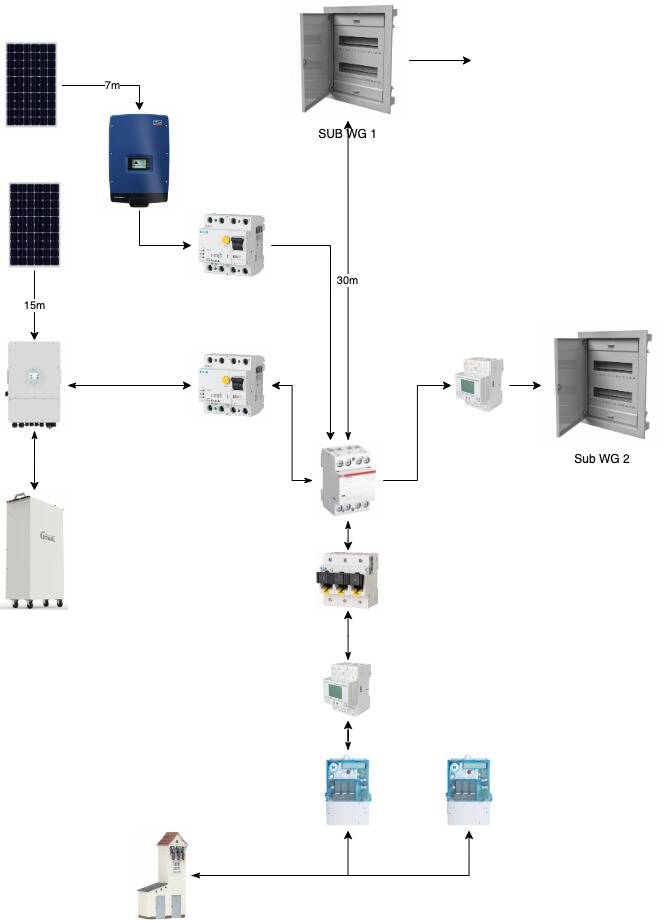

nächste Variante
  • Schütz zur Abschaltung vom Netz
  • Wohnung 2 mit Subzähler
  • Deye und SMA im Keller
ist das eine Lösung, an der ich weiter arbeiten sollte?
In Ö braucht man aber eine zertifizierte autom. Umschaltbox, ein einfaches Relais ist nicht zulässig.
Das ist nicht günstig, eine manuelle Umschaltung wie ich sie jetzt habe reicht mir, wenn ich dann den Deye schwarz starten kann.
Wenn ich manuell umschalte, kann ich die WG 2 wieder auf dem eigenen Zähler lassen, so wie es eben ist und umgeschalten wird diese auch mit Ersatzstrom versorgt (was wichtig ist, denn dort hängt die Brunnenpumpe dran)

Zur Info, der Deye ist ein zugelassener Grid-Tied Wechselrichter, und diese dürfen weltweit niiiiiiiiiiemals am Gridanschluss Strom rausschicken wenn da kein Grid ankommt, nennt sich Anti-Islanding und soll die Netzelektriker schützen.
Der Deye liefert da Batteriestrom um den Gridbezug zu minimieren, aber eben nur wenn das Grid aktiv ist.
Was Victron macht kann ich nicht beurteilen, das ist vermutlich ja auch kein PV-Wechselrichter mit VDE-AR-N 4105 Zertifizierung etc. p.p.
dh, der braucht keine autom. Schaltbox, danke für die Info.
Ich probier gerade Varianten durch, ich bekomme das nicht hin, am Grid Anschluss, Last und dann Ersatzstrom auch für die 2. Wohnung mit korrekter Position vom Zähler usw.
Nein, eben nicht, kein rumgemurkse
Da noch ne Box und hier ein Relais und diese Steckdose hat dann aber nur dann Strom, und alles nur auf einer Phase, und die tatsächliche Dauerleistung ist aber nur so gross, und wenn ich ein Induktionskochfeld anschliesse dann gibts Probleme...
All den (sorry) Scheiss eben nicht.
Grid in den Deye
Load aus dem Deye raus, da alles dranhängen was das Haus zu bieten hat (alles ausser Durchlauferhitzerschrott oder uralt Wärmepumpen) und wenn dann eine Phase auch mal 8 Ampere zieht dann ist das halt so, da raucht noch lange nichts ab.
Wenn man dann noch ein paar dumme Wechselrichter hat, dann hängt man die an den GEN Eingang und schon werden die auch beim Blackout genutzt.
Als Batterie? alles was zwischen 40 und 60 V hat, vorzugsweise 16S LFP Batterien deren BMS das gängige Pylontech Protokoll spricht, und die Anzahl der Batterien ist nur von dem BMS abhängig (mein Batterie BMS könnte noch 31 zusätzliche durchschleifen, aber was will ich mit 320 kWh in der Hütte? ) und das alles ohne Internet externen Controller hier ein Spezial VE Kabel da noch ein Bluetooth-Blubber.
Morgen, da müssten 23kW durch den GEN Port ?
Deye hat größere Hybrid-WR, aber dann nur mit HV Batterien. Aktuell bin ich bei Gobel dran NV Batterien zu kaufen, Preis/Leistung schlägt da grad den Markt.
Für 23kW (SE17k + SMA6kW) könnten 2x 12kW verbaut werden.
Das wären auch 24kW (51V=470A) Batterie Ent/Ladeleistung, die volle PV Leistung könnte auch in die Batterien, an den Wintertagen wo kurze Spots sind und die Bats fast leer. Selten, hebt nur den Autakie-Grad. Die 4x Gobl PC200 können 4x140A= 560A, dh es gäbe keine Begrenzung durch die Batterie.
Das ist rund, teuer und nicht wirtschaftlich(das ist erstmal egal).
Scheint mir ein möglicher Lösungsweg, was meinst du?
das Notstromaggregat war teuer, das will ich nicht unnütz lassen. Kann das zusätzlich parallel an den GEN oder kann man das dann auf den AC IN (Netz) schalten?
benötigt der Deye keinen NA-Schutz?
nun kommt auch noch die OIB Norm mit Schutzeinhausung ab 20kWh ins Spiel, das fkt. sowiso nicht im Keller, das geht nur in der 3. Garage mit einem enstspr. REI 90 Schrank., damit fällt eigentlich schon wieder die richtige Art und Weis flach, der Deye muss raus in die Garage....

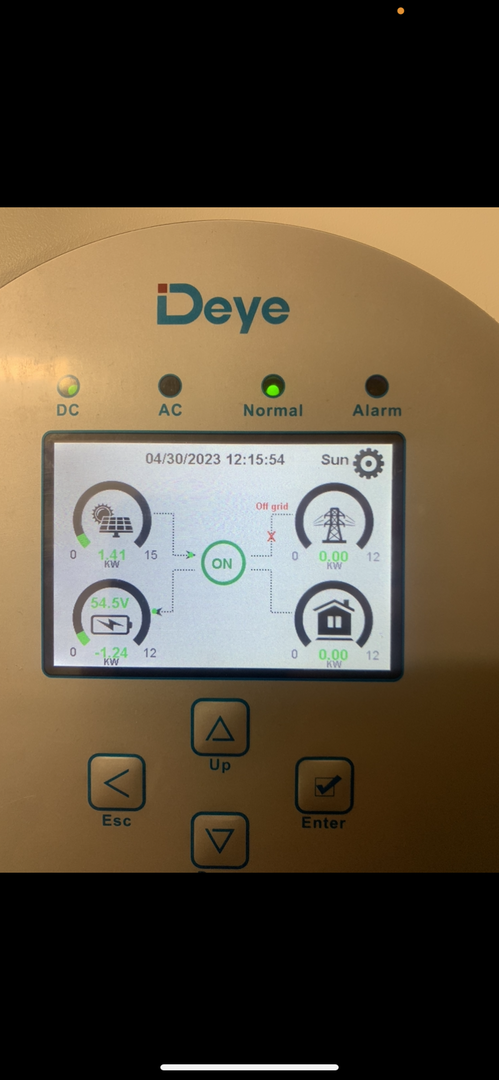

Kann mir einer sagen warum ich ein minus vor dem Einspeisewert bei meinem Akku habe?
Ist das eine Einstellungssache ?
Weil er lädt...
