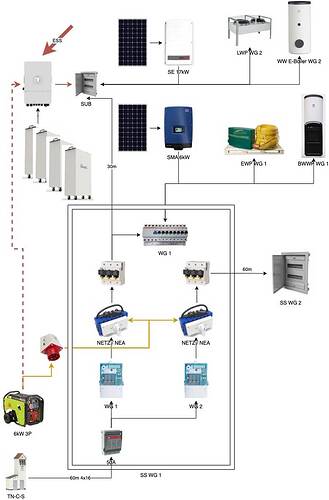

Hallo Gemeinde! interessiere mich für den Deye, der bekommt angeblich Mitte des Jahres wieder seine Zulalssung in Ö, die Gobel Batterien sind bestellt und er erscheint mir als das Geräte
das man haben will!
darf euch hier etwas mit meinen vielen Fragen belästigen
on grid:
der Deye bildet mir das ESS, um den Bezug vom Netz so gering wie möglich zu halten, standard, sollte wohl nicht großartiges dran sein
off grid: Stromausfall -> Ersatzstrom
manuelle Netzfreischaltung, manuelle de/aktivierung der Sicherungen (Lasten), Schwarzstromstartfähigkeit des Deye -> Ersatzstrom solange die Batterie hält und PV Leistung bringt

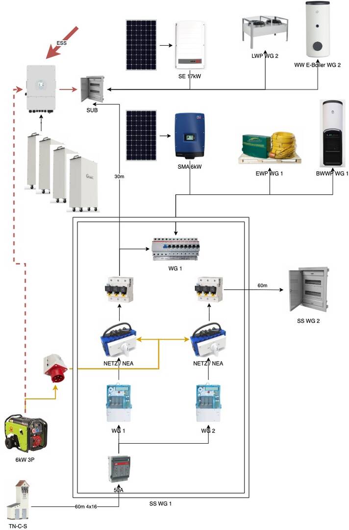

Anbei eine Skizze, ist das alles machbar?
Vielen Dank!
Also der Deye hat drei Anschlüsse für AC... welche nimmst Du?
Wo sitzen die CT-Klemmen (oder der zusätzliche Smartmeter die der Deye überwacht um zu wissen was er evtl. tun soll?
Was soll mit den Aggregat versorgt werden?
@auric Anschlüsse, wie es Sinn macht, da brauche ich noch Input, bei der großen Batterie, Notstrom und eine weiterer Punkte, den ich realisieren möchte (folgt)
Smartmeter im Hauptschaltschrank
Aggregat , wie geschrieben, stützt bei geringer Batterieladung und wenig PV. Nur im Notfall dann verm. Batteriestützung

Den Text "Hauptschrank" finde ich nicht.
Evtl. wäre es zielführender nicht mit einer Lösung zu kommen sondern mit dem IST-Zustand und dem Bedürfnissen?
Auf Plan wie ich ihn verstehe wird der Deye Überschuss abschöpfen und unterstützend agieren, mehr kann leider nicht.
Den häuslichen Blackout verhindern kann er nicht, wärend eines Blackouts aktiviert werden kann er nicht, er kann auch die beiden Solaredge und SMA WR im Blackout nicht reaktivieren. Schade um seine vielen ungenutzten Fähigkeiten.

@auric lass den Deye weg, das ist der Istzustand.
Bei Stromausfall wird manuell vom Netz getrennt, das Notstromaggregat mscht Ersatzstrom. Das funktioniert soweit.
Jetzt soll die Batterietechnik übernehmen, im on grid den Bezug reduzieren. Im off grid - gleich wie mit dem Notstromaggregat- doll die Batterie übernehmen. Eine automatische Umschaltung ist nicht notwendig.

Wenn man den Deye an der richtigen Stelle einschleift dann kann der die tollsten Sachen, wie den Blackout in 4-6 ms abfangen, die vorhandenen WR in der eigenen Insel weiterbetreiben und natürlich PV Module melken, viele Parallel geschaltete Batterie mit bis zu 12 kW Laden und entladen, Grid shaving betreiben, günstige Stromtarifzeiten nutzen usw..
Also warum nicht Deye mitten in dein Schema und an Grid eben das Grid und an Load Dein Haus und den SMA verkauft, den SolarEdge an den GEN Eingang hängen
da oben links da musst du schon zwei oder drei Drehstromkabel hinlegen.
Den Generator... den kannst Du dann problemlos bei der Verwandtschaft verwenden, 6 kW wirst du auch bei tagelangem Blackout nicht brauchen, ein kleineres einphasiges Aggregat das die 48 Volt Batterie mit einen 250€ Ladegerät aufstockt reicht völlig aus, die Notstromumschalter brauchst Du nur um den Deye aus dem Spiel zu nehmen.
