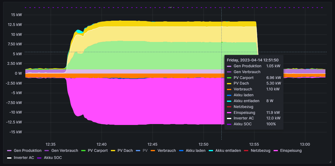

Solange der Deye 12K am öffentlichen Netz hängt und der Akku voll ist, drückt der GEN Port alles raus auf die Strasse, was über ist. Obwohl ich Solar Sell aus habe und Nulleinspeisung eingestellt ist. On Grid regelt zumindest meiner, nichts an der Frequenz.
Wenn der Deye Off Grid ist, dann stimmt es. Da wird die Frequenz richtung 53 Hz geregelt und die MI regeln damit runter auf null.
Der WR versucht erstmal die MPPT Spannung hochzufahren bis die Strings auf ~0W runtergehen. Am GEN Port kann er aber nur über die Frequenz regeln und die wird von aussen vorgegeben. Da gibt es keine eigene Frequenz für den GEN Port. Ich bin der Meinung, dass der einfach durchgeschliffen wird zu GRID. Das wird auch nicht gewandelt im WR, höchstens in DC und in den Akku rein. Dazu passt auch, daß die Leistung der MI nicht an den 12kW des AC Wandlers zehren. Siehe Bild anbei. 12kW kommen von den Panels (eigentlich noch viel mehr zu dem Zeitpunkt) und der MI addiert dazu nochmal 1kW.

Ich habe auch die 1128 drauf. Da regelt der definitiv keine Frequenz am Gen Port wenn der On Grid ist.

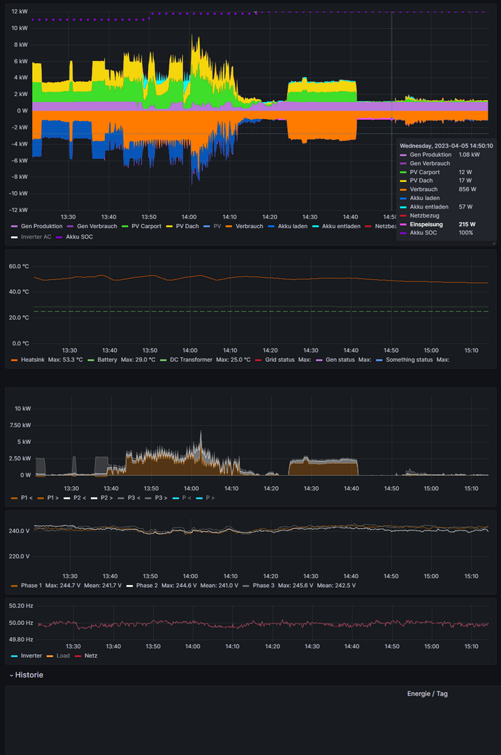

Hast du Logs mit der Frequenz wo man das mal im Bild sehen kann?
Ich finde auf die schnelle kein deutlicheres Beispiel, aber hier sieht man es trotzdem ganz gut. Der Deye läuft hier als Nulleinspeiser und drückt rund 200W ins Netz, wegen dem MI am Gen Port. Und da wird nichts an der Frequenz geregelt.
