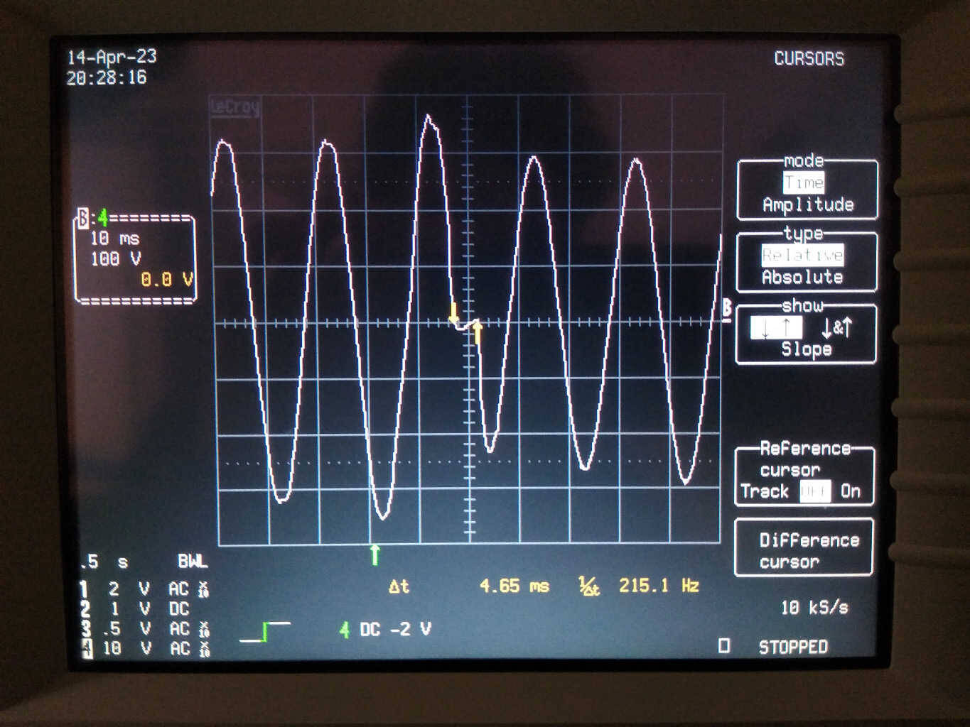

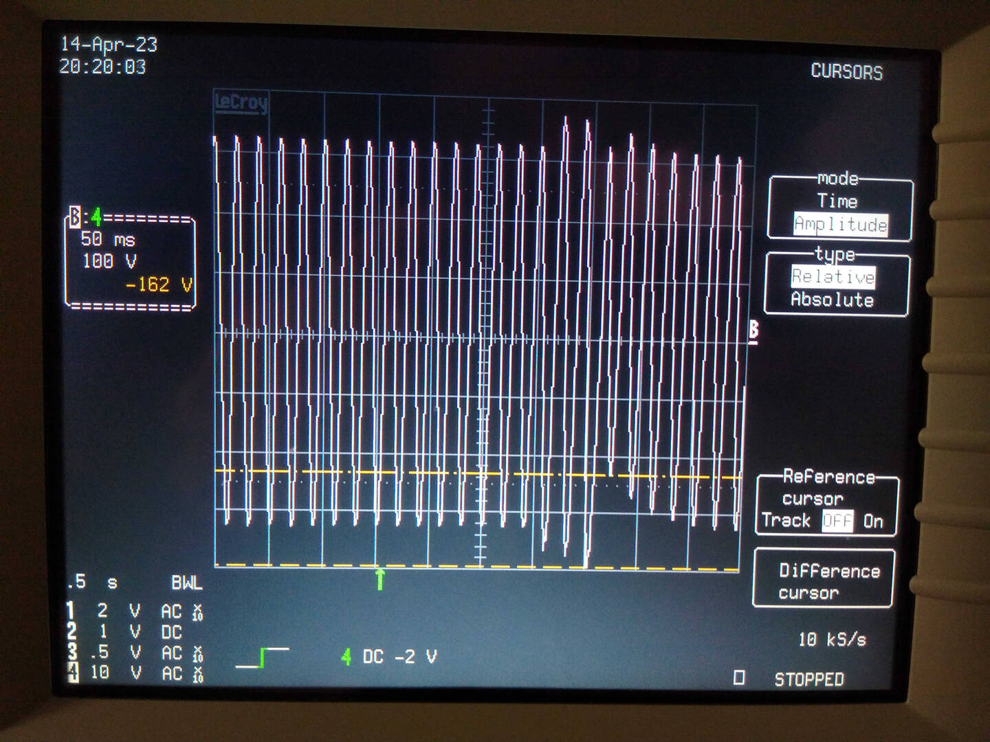

Aus Interesse habe ich mal den Umschaltvorgang des Deye auf Ersatzstrom aufgezeichnet. Es war nicht ganz einfach, das ganze richtig zu triggern. Die Ausfall- bzw. Umschaltzeit ist unterschiedlich und abhängig von der angeschlossenen Last. Ist der Ausgang hochohmig, schwankt nicht ganz unerheblich quasi nur die Amplitude, bei einer 2 kW großen ohmschen Last sind es bis bis zu 6 ms Ausfallzeit.
