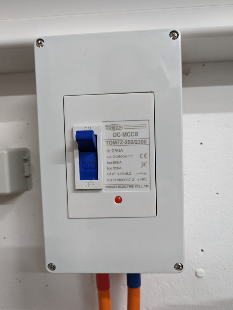

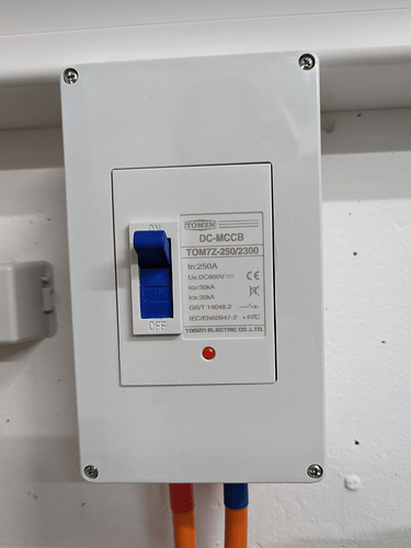

Wie hast Du denn den LS DC 250 A realisiert? Ich werde zwei EEL-Racks parallel schalten, die jeweils mit 250 A abgesichert sind. Dies wären in Summe maximal 500 A. Deye empfiehlt in der Anleitung einen 300 A DC LS. Bei den großen Strömen wollte ich fertig konfektionierte Kabel mit M10 Ringkabelschuhen verwenden, die dann aber nicht an den DC LS passen. Und wo hast Du den DC LS platziert? Unter dem Deye einen separaten LS wie den von Offgridtec mit M6-Anschlüssen oder in einem Kasten zusammen mit dem Lastumschalter?
@mat
Ist Quatsch, Theoretisch vielleicht schon wenn du mehrere WR hast. Der Deye kann aber max.240A und selbst diese wirst du nur selten bis gar nicht erreichen. [quote data-userid="9180" data-postid="121794"]
[/quote]
Habe die Kabel selber konfektioniert. Vielleich hat jemand hier im Forum so eine Crimppresse die er verleihen kann. Ich habe Beruflich mit größeren Kabelquerschnitten zu tun und konnte meine selber machen.
Aber man kann auch fertige mit M10-M8 erwerben.
z.B. hier https://www.amumot-shop.de/batteriekabel-konfektioniert-70mm2 hier kannst du Länge und Bestückung frei Konfigurieren.
So habe ich das bei mir gemacht. Dieser LS hat M8 Anschlüsse. Gehäuse habe ich selber gebaut.
Nachtrag: Ich baue mir auch noch ein Pack auf, warte noch auf das Gehäuse von EEL.
@lithiumjunkie schönes gehäuse, so einen Schalter habe ich auch, kannst da etwas mehr zu schreiben, extra Beitrag womöglich? Passt ja echt super, hatte vor, später dann mal per 3D was zu drucken um die Anschlüsse abzudecken.

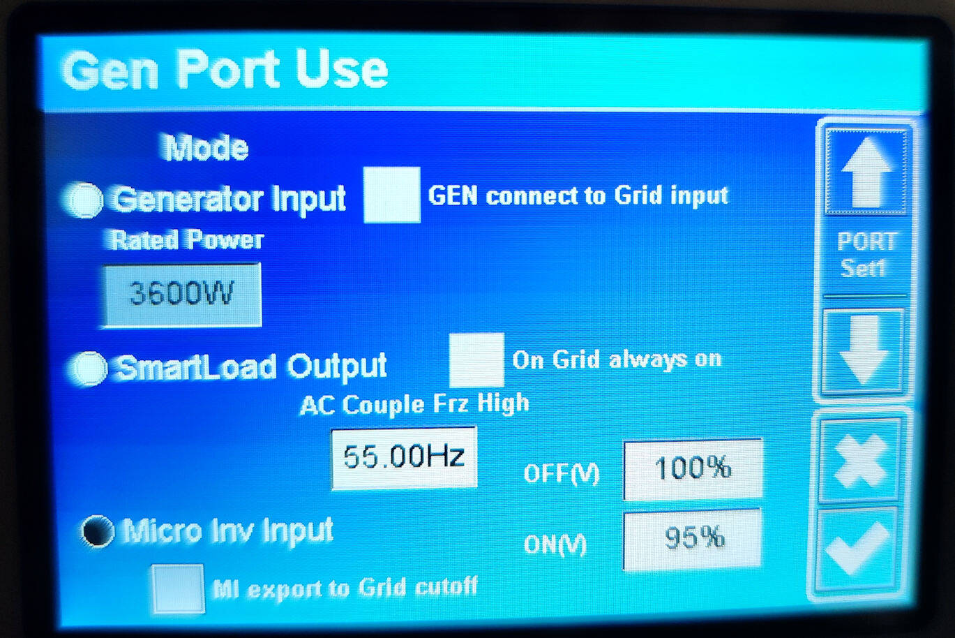

Könnte jemand so nett sein und nachprüfen, on an den GEN Klemmen zwischen N/R+S+T 230V sind, wenn man über Einstellungen das GEN "Micro Inv" anschaltet?
Bei mir ist kein und wiess ich nicht, ob das richtig ist ?
