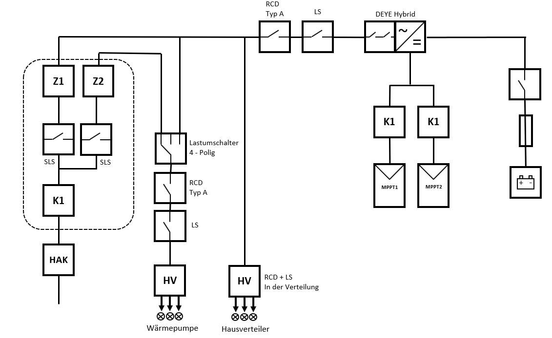

Inzwischen wurde ja die 28 ct Preisbremse für Wärmepumpen beschlossen, die allerdings einen separaten Zähler erfordert. Zur Kostensenkung wäre es gut, wenn man eine Wärmepumpe im Dezember und Januar mit zugekauftem Heizstrom für 28 ct und im Rest des Jahres mit PV-Strom über den Deye 12 K versorgen könnte. Da die Stromkreise von Wärmepumpe und dem Rest des Hauses allerdings vermutlich vollkommen getrennt sein müssten, könnte man den Deye dann nur für das Haus oder die Wärmepumpe nutzen, auch wenn der PV-Ertrag für beides reichen würde. Oder wäre es zulässig, LOAD an die Wärmepumpe und GRID an das restliche Haus zu hängen? Dann wäre ja sichergestellt, dass der 28 ct Strom zum Heizen verwendet würde, weil LOAD weder die Batterie noch GRID versorgen kann.
Ja wäre zu realisieren aber nicht so wie du beschrieben hast. Ich würde das so machen, wie im Schema zu sehen (nur als Grobplanung) mit Lastumschalter zwischen Zähler 1 und Zähler 2. Im Winter wie du beschrieben kannst du auf Heizstrom umschalten und im Sommer auf den normalen Hausstrom wo auch der WR einspeist.

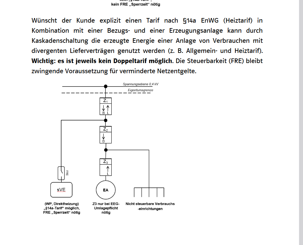

Ich werde bei meiner Wärmepumpe eine Kaskadenschaltung machen:
https://www.photovoltaikforum.com/core/attachment/154442-pasted-from-clipboard-png/
Zähler 1 ist ein 2-Richtungszähler und Zähler 2 ein normaler 1-Richtungszähler.
Zähler 3 ist erst ab Anlagen >30kWp denke ich.
Hier noch ein Ähnliches Bild:
Gesamtstrom - Hausstrom = Wärmepumpe

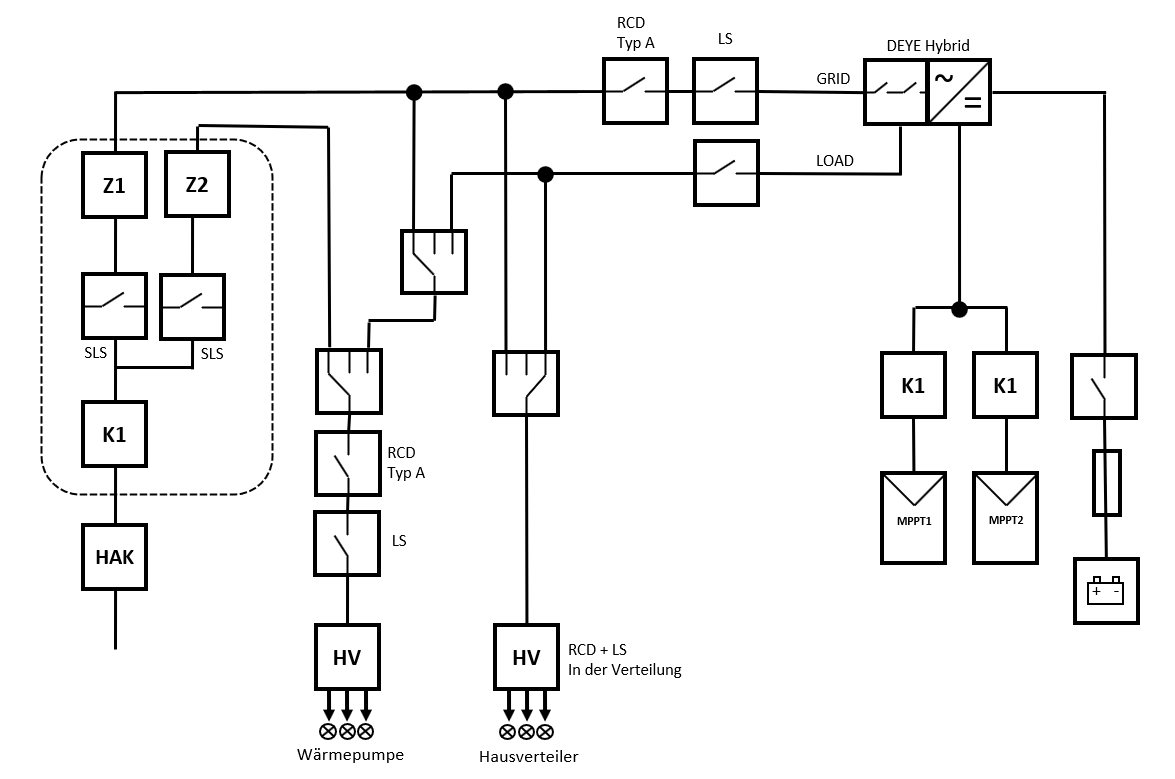

Man könnte es auch auf die Spitze treiben und noch ein Bypass und Ersatzstomfähigkeit einbauen, würde dann so aussehen.
