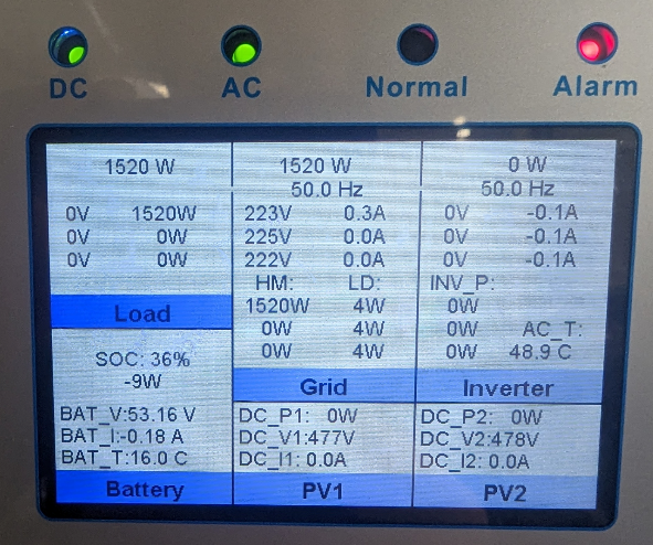

@cks Hallo, ich habe eine Fehlermeldung gehabt und die Alarm Lampe wahr an. Phase war falsch gerollt.
Solarspann ung von 280 Volt liegt an . Doch er macht keine Einspeisung. Die LED Normal leuchtet auch nicht.
Kannst du mir bitte helfen.
Danke Veit
[/quote]
Dazu wäre es gut, wenn du den Fehlercode nennen würdest. Wenn du in einer Werkstatt anrufst und nur sagst, dass eine Kontrolleuchte geleuchtet hat, kann dir auch keiner sagen, ob es das Wischwasser oder die Reserve des Tanks war! {green}:formalsmile: Kannst du ein Schema einstellen wie deine Anlage aufgebaut ist und was die Komponenten sind.

Wenn man nun über das Register 80 den Deye abschalten möchte funktioniert es auch irgendwie... Er geht leider nur in einen Fehler. F19. Leider recht kryptisch für mich:
Im Status auf dem Display sieht es dann so aus:
Sobald ich den Deye über Modbus wieder aktiviere, durchläuft er normal den Selbsttest und geht auch wieder vollständig in Betrieb. Bleibt die Frage, ob ich einfach erkennen kann, dass es sich lohnt mit dem Register weiter zu forschen. Woran kann ich am besten den Eigenverbrauch erkennen? Deshalb dies mal als Frage an die Profis...
