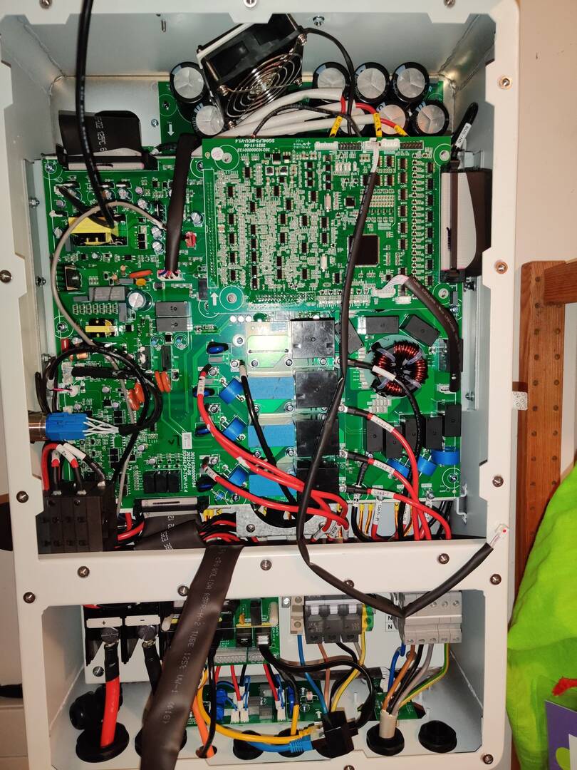

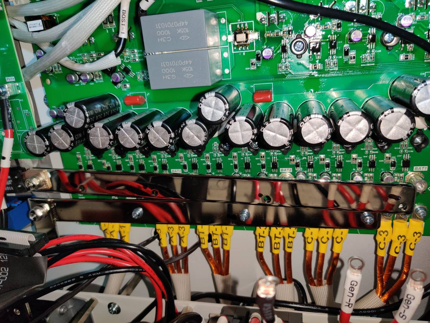

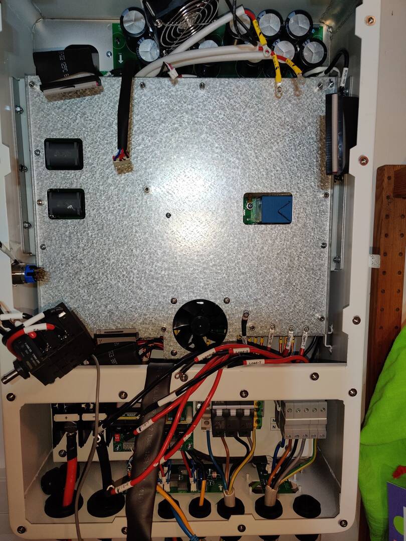

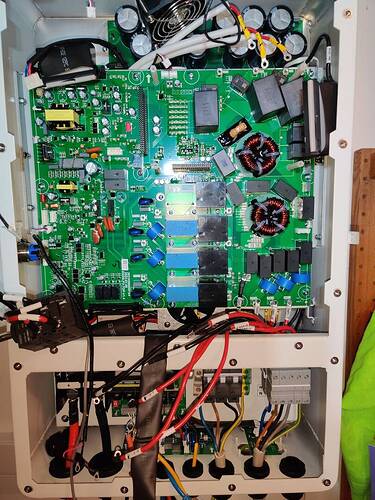

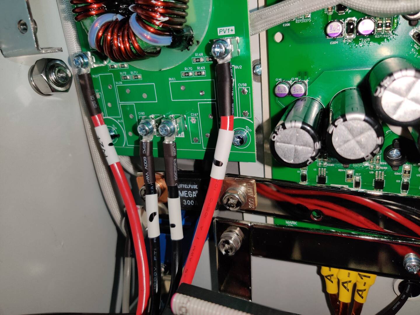

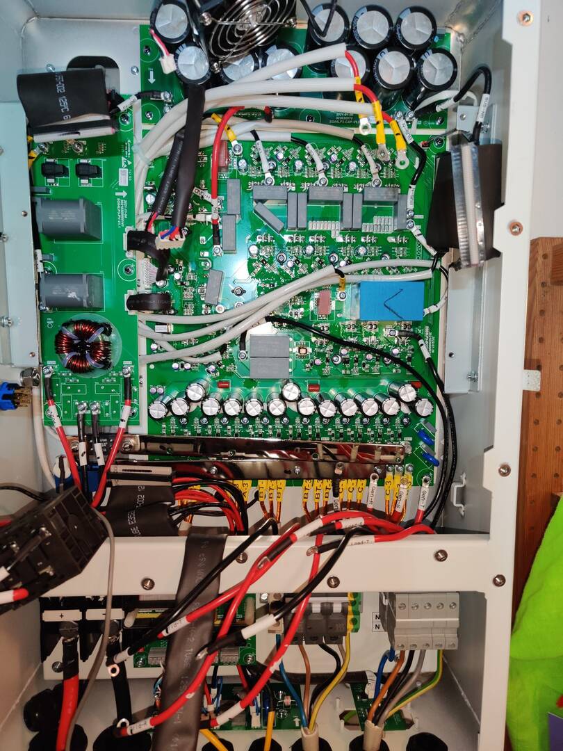

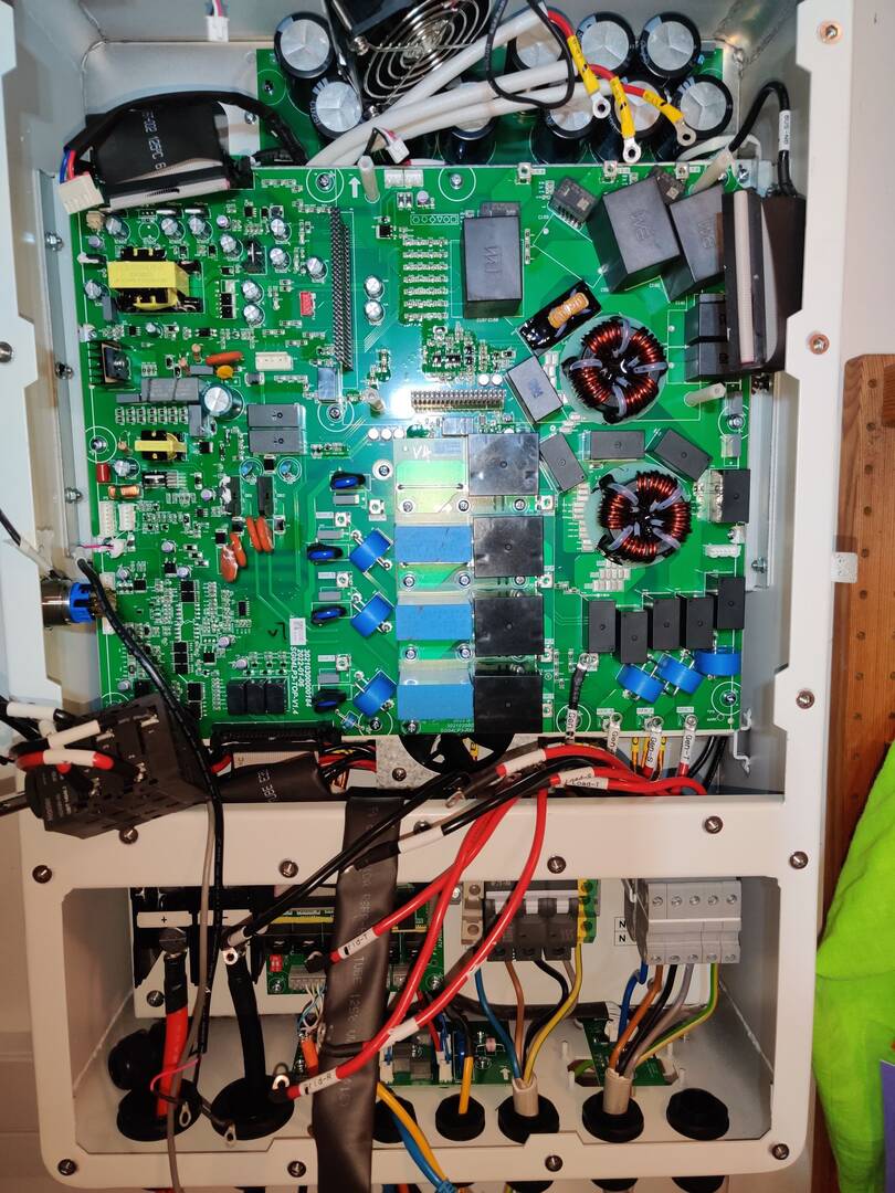

Vor knapp 2 Wochen hatte ich ja mein Problem Deye + Batterie geschildert ^^. Nachdem ich alles erdenkliche ohne Erfolg ausprobiert hatte, war der Frust ziemlich groß. Auf der linken Gehäuseseite ist mein Gerät leicht eingedellt. Die Vermutung war daher, es könnte dadurch auch im Innenleben zu einer Beschädigung eines Bauteils gekommen sein, was das Problem verursacht. Ich habe daher den Deye aufgeschraubt und das Innenleben mit einer Endoskop-Kamera untersucht. "Leider" stellte sich schnell heraus, dass die äußere Beschädigung kein Problem darstellt. In diesem Zuge habe ich mich aber noch etwas "umgeschaut" und dabei festgestellt, dass die Busbar des Pluspols locker im Gerät rumbaumelt! Klingt unglaublich aber wahr. Um das Problem zu beheben und die Sache etwas besser begutachten zu können, habe ich das Innenleben zum großen Teil demontieren müssen. Also für alle die mal einen Blick reinwerfen wollen anbei ein paar Bilder. Die hängende Busbar ist gut zu erkennen. Diese sollte mit 4 Schrauben fest verbunden sein. Ein Wunder ist auch, dass es nicht schon geknallt hatte, da die Busbar des Minuspols direkt darunter ist. Ein paar Millimeter Abstand war in diesem Zustand lediglich vorhanden.
Interessante Randnotiz für das Deye-Wiki: Der Pluspol ist intern mit einer 300A Sicherung abgesichert.
Der Deye Support war übrigens wenig hilfreich. Mehr als auf ihre unterstützte Batterieliste hinzuweisen und zu checken ob es ein Firmwareupdate gibt, ist nicht passiert. Danach keine Antwort mehr.
EDIT: Das Problem ist damit gelöst und der Deye verrichtet nun seit etwa 5 Tagen seinen Dienst. Happy End.

Achso, das hätte ich evtl dazu schreiben sollen. Nach ordnungsgemäßer Verschraubung der Busbar funktioniert nun alles tadellos. Problem ist also gelöst!
