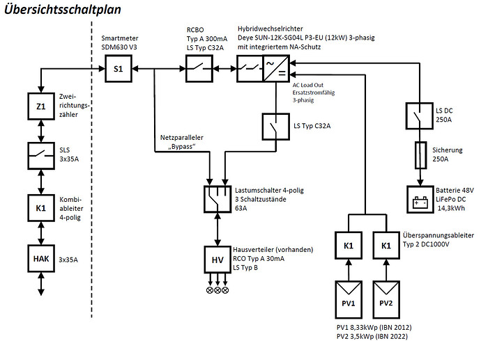

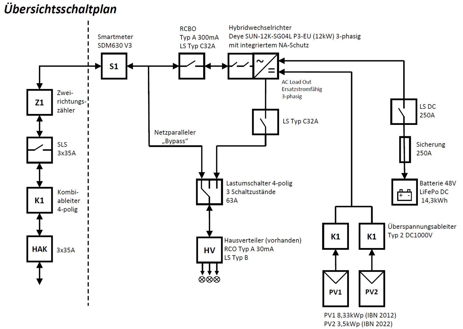

Das Thema Grid/load wurde schon oft hier behandelt. Wie sieht das denn eigentlich aus wenn ich meinen kompletten Hausanschluss an Load anschließe und der Deye Irgendwann mal den geist auf gibt. Dann werden meine Geräte im Haus über load nicht mehr versorgt. Habt Ihr hier da eine Lösung bzw. da habt Ihr bestimmt schon eine Lösung?
Der smartmeter oder die CT-Klemmen müssten dann wo angeklemmt werden, nach wie vor auf grid? Oder wie/wo?
Vielleicht habt Ihr mal einen groben Schaltplan wie das aussieht. Um einfach das mal zu verstehen. Sorry für die Fragen.
Würde es gerne verstehen. Danke euch schon mal im Vorraus.
@batman4175
So habe ich das bei mir gelöst
@lithiumjunkie hey danke, jetzt hab ich es auch verstanden. Der Lasttrennschalter erkennt das automatisch oder muss man da manuell dran? Danke für den Schaltplan. Echt tolles Forum hier.

@batman4175
Ich habe das ganze Haus am Load, der Lasttrennschalter ist wird manuell als Bypass geschalten. Dieser dient zur Wartungszwecken, z.B. beim Firmware upgrade vom Deye, da sonst das Haus dunkel wäre. .
Der Deye ist halt doch ein China Bomber wie zuverlässig er den Dienst verrichtet, werden wir noch sehen. Deshalb habe ich auch die Lösung mit dem Lastrennschalten um im Fall der Fälle schnell auf das Netz umschalten zu können.
@batman4175
Der Deye hat schon alles drin, man hängt das ganze Haus an Load und bei Stromausfall schaltet der automatisch in den Inselbetrieb, und alles läuft, so fern man die Leistung welche der Deye bereitstellt nicht überschreitet. Sonst wird es Dunkel ?
Wenn man also nicht gerade sein E-Auto mit 11kW und einen Durchlauferhitzer am Load dran hat, sollten die 12kW für einen normalen Haushalt mehr wie ausreichend sein.
