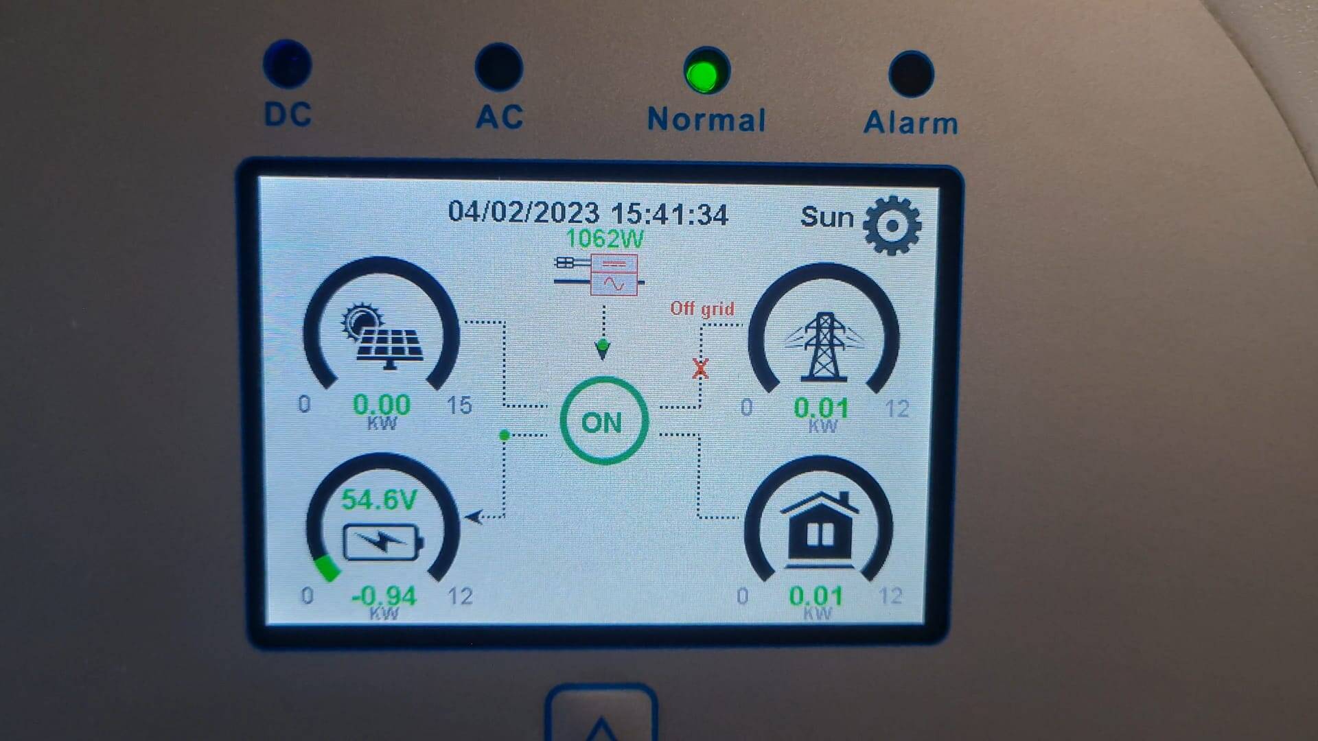

Moin Leute,
da mein Deye nun auch hängt und mein DIY-Akku verletzungsbedingt ehr fertig geworden ist als die PV-Anlage selbst, habe ich mal Versuchsweise meinen Microwechselrichter (1-Phase) vom "Balkonkraftwerk" am Generatoreingang angeschlossen und den Deye getestet. Klappt alles ganz gut.... W-Lan einrichten war nervig wegen einem "-" im SSID-Namen aber als ich das gerafft hatte gings dann fix.
Auf jeden Fall konnte ich für ein paar Minuten mit 40A in den Akku pumpen zum testen. Er taugt also schon mal als Ladegerät ?. Der WR hat noch keine Leitung ins Haus, daher bin ich noch "offgrid". Mal sehen wie es weitergeht.
