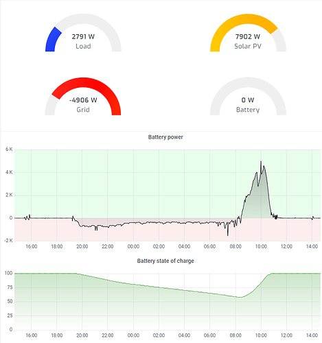

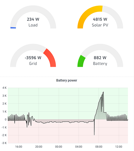

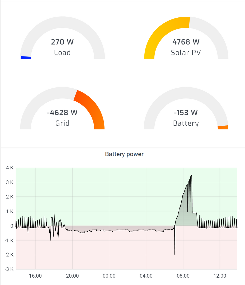

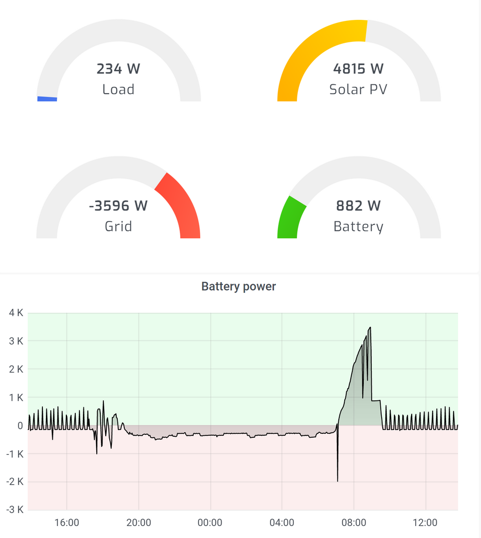

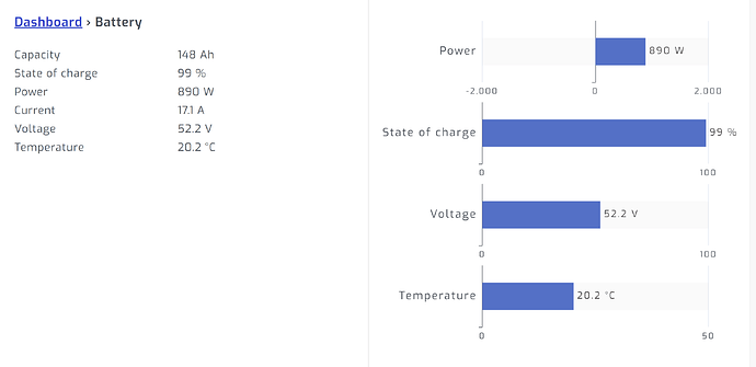

Liebe PV Freunde,

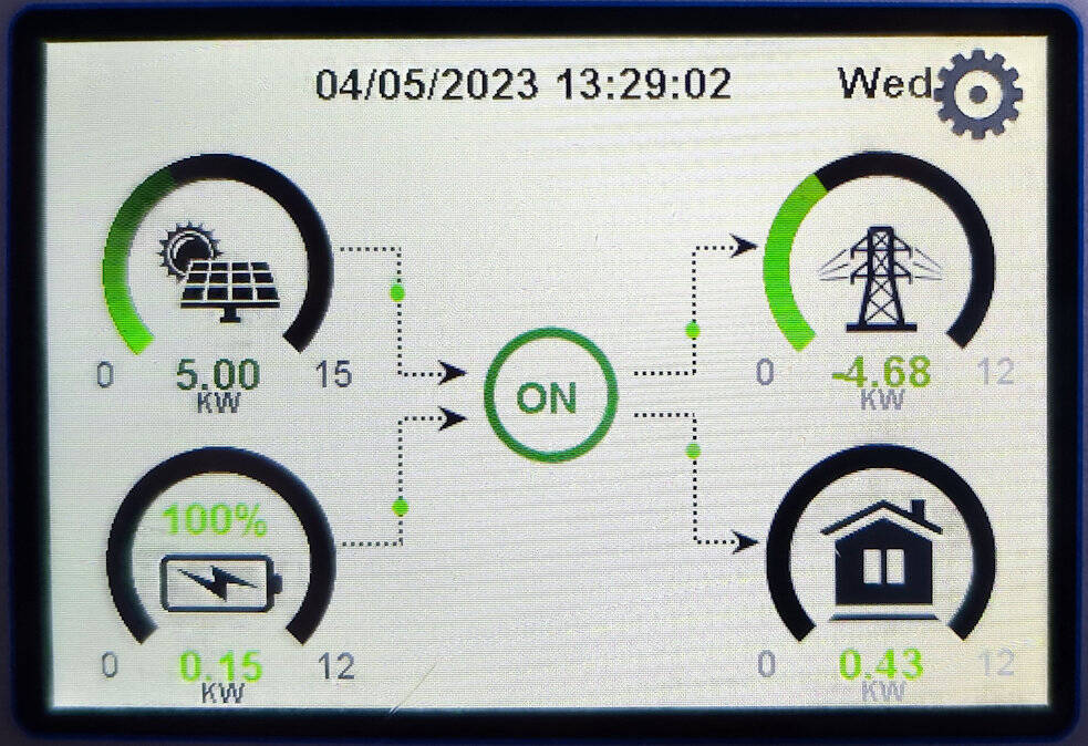

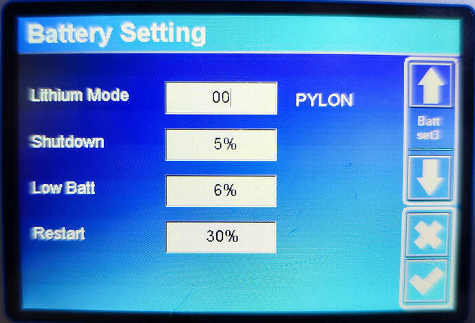

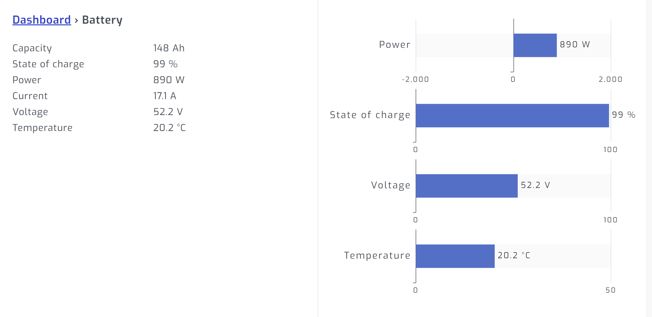

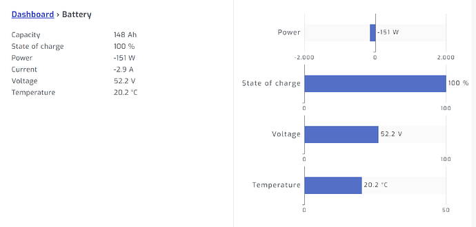

an meinem Deye 12kW hängen 2 x Pylontech US3000C.
Wenn sie voll sind, werden sie immer mit ca. 150W entladen und wieder auf VOLL aufgeladen.
Ist das auch bei Euch so?

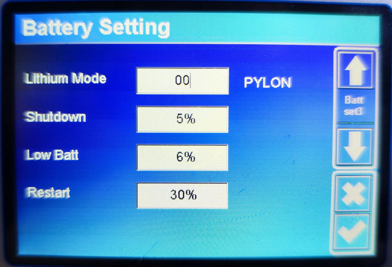

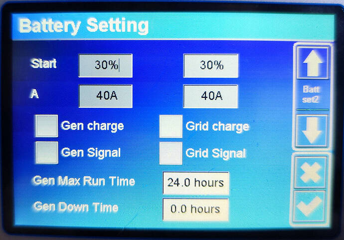

Kann jemand bestätigen, der auch Pylontech Batterie hat, dass bei Euch unter "Battery Setting"
PYLON (ohne Nummer)
steht?

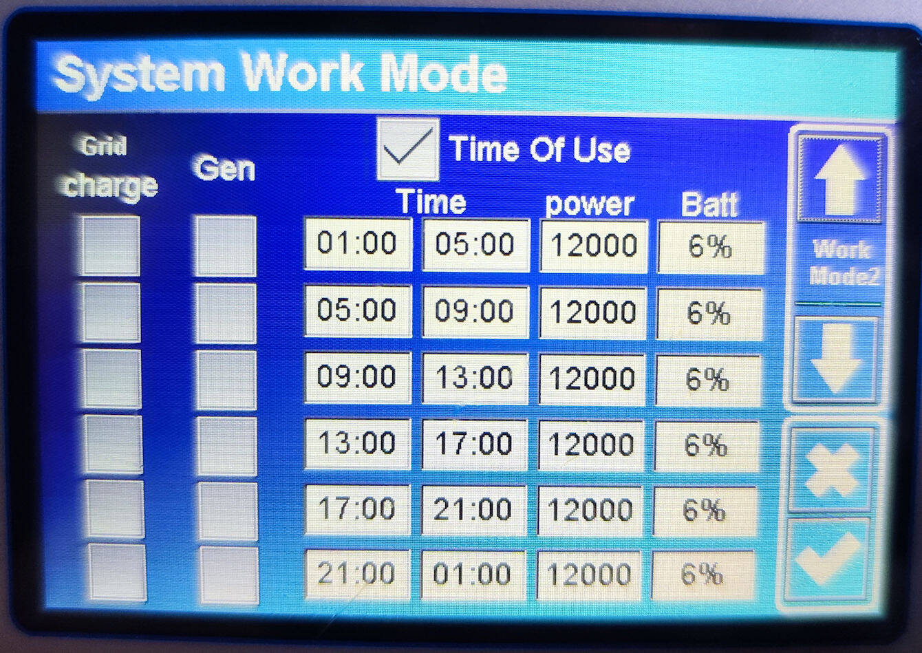

Ist bei "allen" so und normal... War allerdings der Meinung, dass bis 96% entladen wird... Der Akku soll ja nicht mit 100% rumstehen. Versteh ehrlich gesagt auch das Problem nicht bei "Einem Prozent"
Und entlädst du wirklich bis 6%?
Mein Problem ist, dass ich glaube, dass das Verhalten für die Lebenszeit der Batterie hat :frowning:

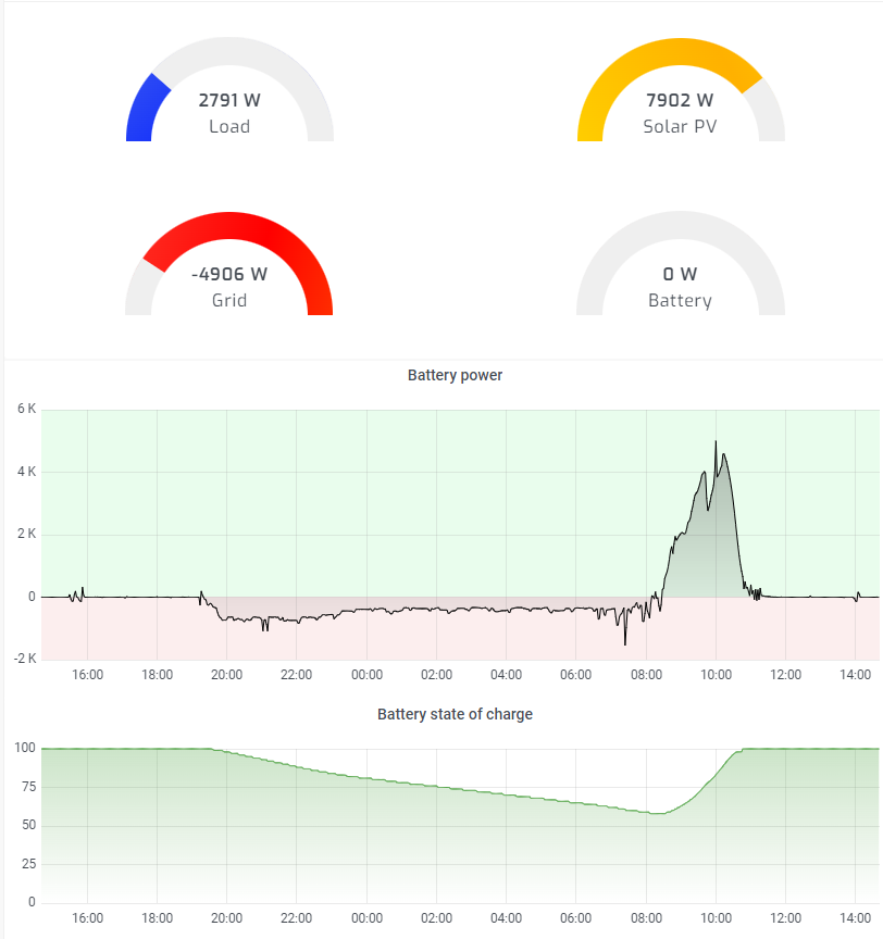

Ich entlade über die Nacht so bis 10-15%.
Ich nutze keinen Pylontech aber das Protokoll. Und bei mir kann ich das Verhalten nicht beobachten.

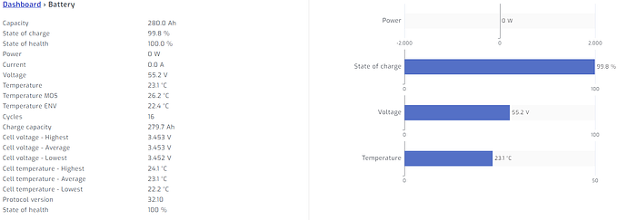

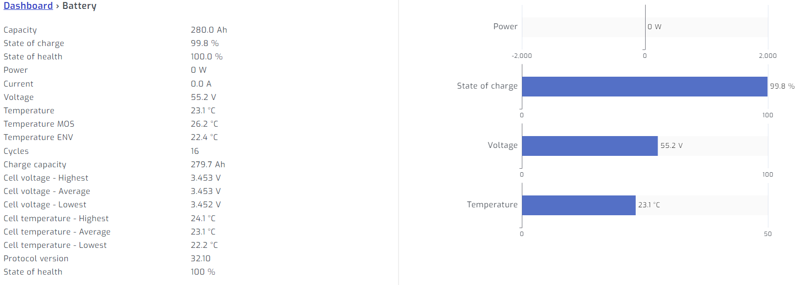

Liegt an der BMS Einstellung vom Pylontech. Hatte ich am Anfang auch mit meinem Seplos BMS, habe es jetzt aber im griff.
Hat man eigentlich Zugriff auf das Pylontech BMS, zwecks Einstellungen oder ist das einfach eine Blackbox?
Nachtrag: ja bei mir hat das an der 96% Einstellung im BMS zu tun gehabt. WR hat bis 100% geladen, dann auf 96% entladen ........

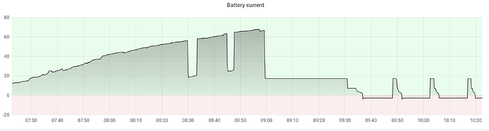

ich vermute mal dass das der unterschied jeweils von float und absorbtion voltage ist.
Sprich er lädt erstmal bis zur absorbtion voltage ... die hält er dann eine weile (1h?) und senkt dann in float voltage ab um den akku zu schonen.
und fängt irgendwann wieder mit absorbtion an...

Bei Pylontech BMS kann man leider nichts umstellen!
@tenker [quote data-userid="823" data-postid="119317"]
[/quote]
Ja das ist schade, dann musst du damit leben. Dafür hast du aber eine Garantie auf die Akkus. Ich habe mich mitunter genau aus diesem Grund für die DIY Lösung entschieden, um die Kontrolle zu behalten. Bin ein Kontrollfreak ?
@batman4175, 8 sind nicht zu wenig, aber bei Schwachlicht untere grenze damit der WR zeitig startet.

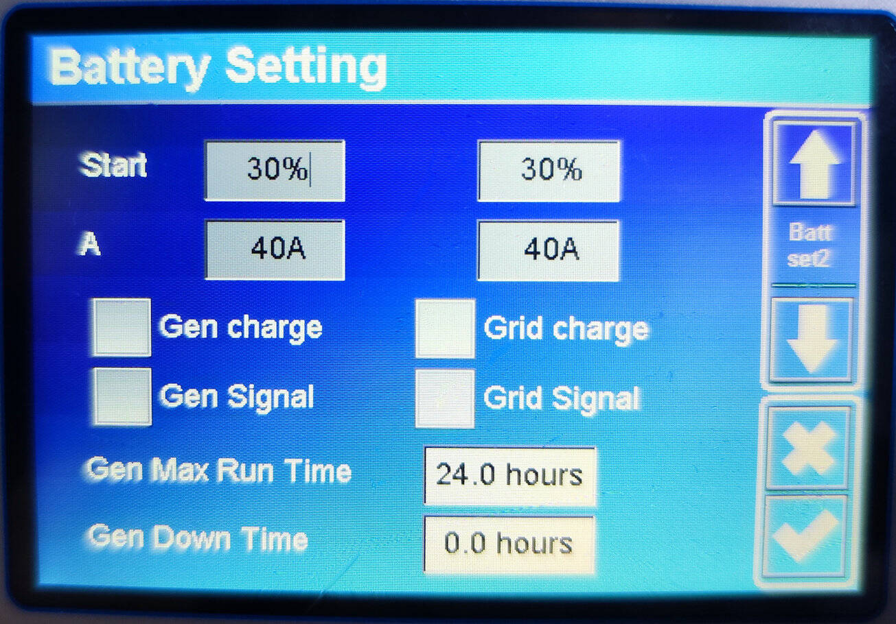

Das liegt dann wohl am BMS, das Seplos schlatet das laden erst dann wieder frei, wenn der Akku auf 96%SOC (Einstellbar) gefallen ist.
Das ist ja nur die untere Grenze, wo der WR meckert, bei 5% den Akku abschaltet oder aus dem Netz läd. Wenn du bei der "time of Use" Seite z.B. 30% einstellst, dann würde er den Akku immer bis 30% entladen, sollte jetzt der Strom ausfallen, würde er Notstrom bis zu den 5% SOC bereitstellen. Im Normalbetrieb aber bei 30% bleiben.
Die 6% bei Time of Use würde ich auch nicht so weit runter nehmen, denn der WR zieht, wenn auch nur ca. 20-25W, ständig aus dem Akku, würde ihn dann schnell auf 5% entladen und nachladen oder abschalten. Machbach sicherlich, aber 10% würde ich schon als untere Grenze sehen, auch der Sommer hat mal schlechte Tage, was aber auch von der PV Größe abhängt.
