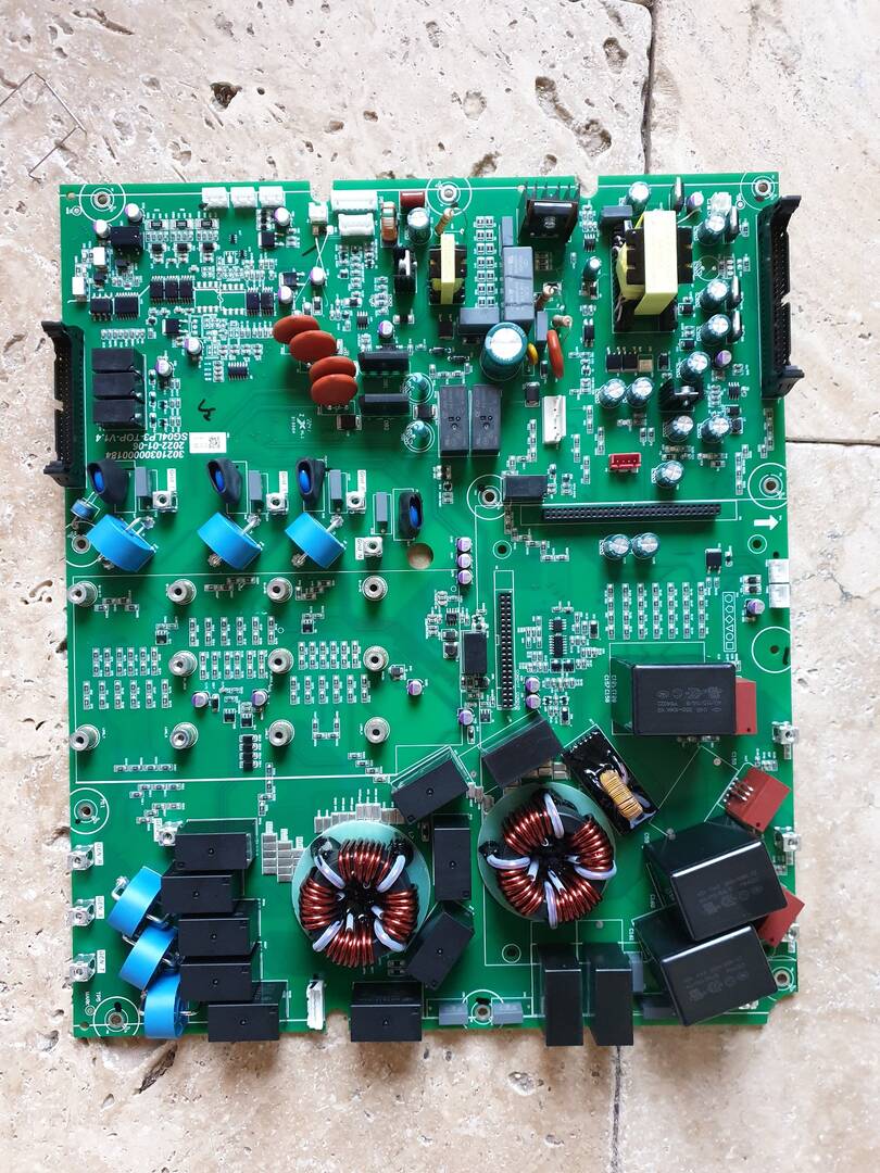

ich rede hier weil meine Deye schon kaputt war deswegen, und musste die Control Board tauschen, also treibt das ding nicht an den Grenzen sonst wird ihr schön in den Fäusten weinen, ich meine das voll {green}:crazy: im ernst. Bei mir war nur ein paar mal über etwa 687 Volt und schon nach ein paar mal selbe Fehler hat der Deye die Arbeit verweigert. {green}:crying: , das tolle daran ist , die Leds zeigten alle schön grün {green}:smile:
gerade dann wenn Hohe Spannungsunterschiede gibt (wolke kommt,wolke geht, {green}:wink: ) und der Wechselrichter schafft es nicht, soviel Energie AUF einmal zu verteilen, und oder sowie auch herunter zu regeln wenn's nötig ist, beispielsweise in zero to CT Modus (ins Netz nicht einspeisen).
Ich habe es selbst erlebt, der Deye ist nicht so perfekt wie ihr denkt, hält nicht zu 100 % sein versprechen. sonst noch fragen
wünsche euch nur viel glück
Ein blick auf die Platine die gewechselt werden musste, scheint eigentlich noch top in Ordnung zu sein, ist es aber nicht {green}:formalsmile:

"Etwa 687 Volt" kann man doch nicht als "an den Grenzen treiben" bezeichnen? Es gibt mittlerweile viele Leute mit einem Deye WR. Was sind die Erfahrungen?
Ich habe vor 18 x Jinko Solar JKM430N-54HL4 in einem String zu montieren (Voc 38,49V x 18 = 693V + 10% Temperaturkoeffizient = 762V), aber solche Geschichten bringen mich jetzt am zweifeln.
ich habe meine Erfahrung schon mitgeteilt, man muss nur halt ein wenig zurück scrollen, ich vermute nichts und ich weiß was ich meine und mehr als hier nur ein guter rat zu geben will ich ja gar nicht, und das ganze habe ich auch mit ein Deye Ingenieur besprochen, und er selber sagte dass in die letzte zeit das Problem schon öfter aufgetreten ist. also an meine Anlage (die schon aus dem Jahr 2014 Produktion ist) habe ich pro String 1 Modul abgeklemmt, damit das nicht mehr vorkommt, der Ingenieur selber sagte ich soll das machen. also,... mir ist auch das egal wenn andere ihr eigenen Wechselrichter verbraten will, meinetwegen soll er tun
