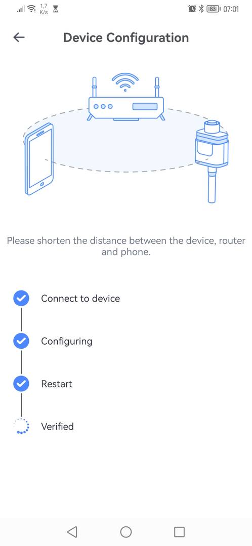

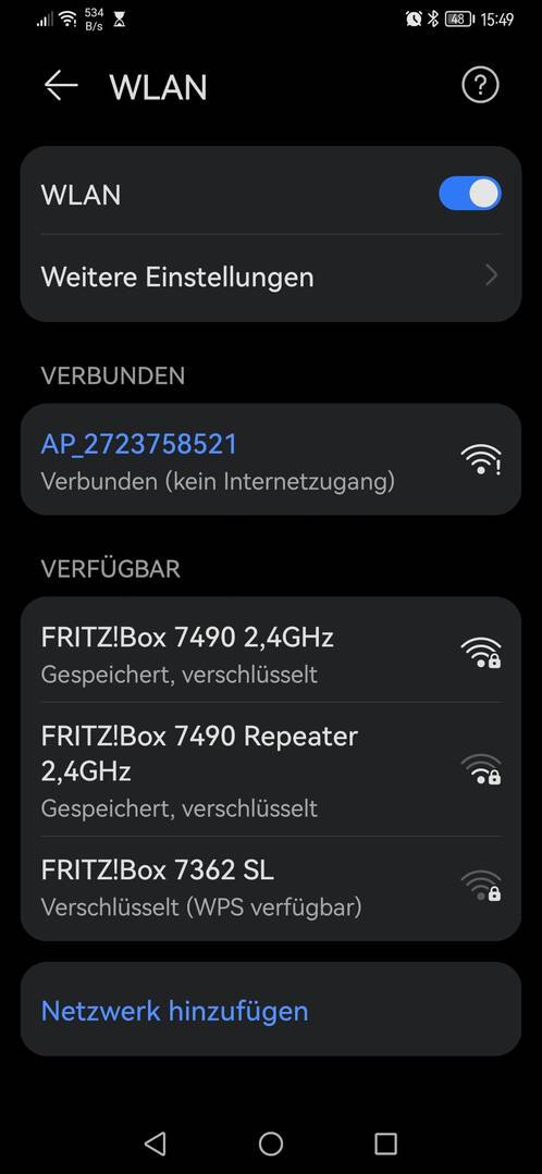

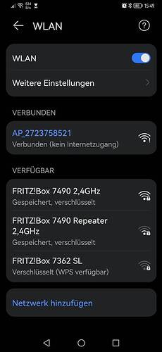

Habt ihr eure Logger problemlos in Betrieb nehmen können?
Ich krieg es einfach nicht hin. App, installiert, Logger angelegt, Neztwerkschlüssel eingegeben, unter Netzwerke den Logger ausgesucht "AP....", Passwort eingeben, Verbindung hergestellt...
Und dann... Nix!
Meldung: "kein Internetzugang"
Komme nicht weiter. In der Fritzbox wird er auch angezeigt.
WLAN 2,4 (5GHZ ausgeschaltet)
Mobile Daten aus

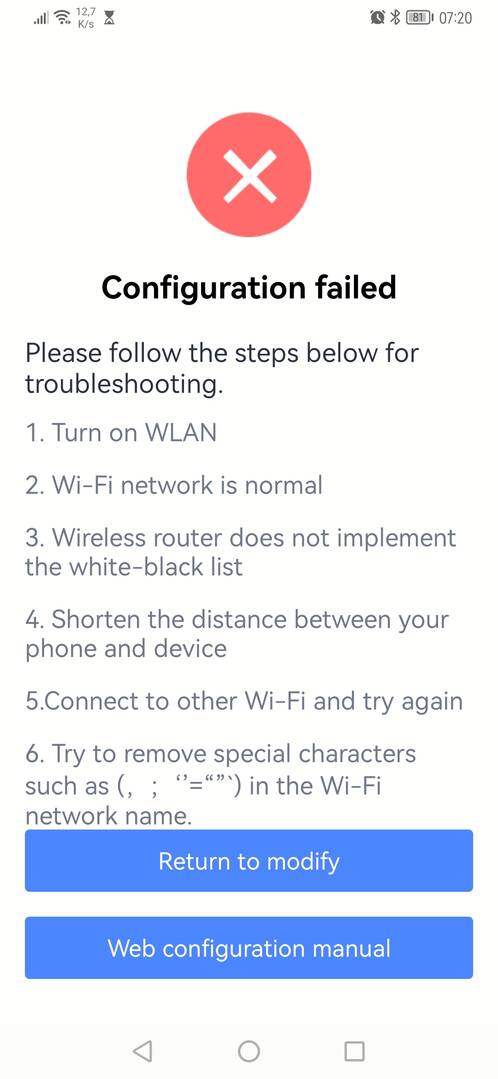

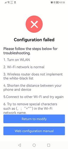

Bei mir hat es erst funktioniert mit einer WLAN SSID ohne Sonderzeichen... Immer der gleiche Mist mit dem ! bei den Fritzen...
@bennyb21 mei mir hat das auch mit dem ausrufezeichen in der SSID funktioniert..
@bennyb21 habe keine Sonderzeichen drin. Oder meinst du das! bei Fritz! BOX?
Ich habe da auch ewig vor gesessen... Kann Nur sagen, wie es bei mir war. Habe ein neues WLAN ohne ! im Namen erstellt und nur 2,4GhZ. Dann funktionierte es auf anhieb... 2,4Ghz hast schon ausprobiert, also das ! im Namen des WLan testen...
@bennyb21
Hab vielen Dank. Der Logger läuft jetzt. Es lag definitiv an dem :exclamation: in Fritz! Box7490. {green}:laughingoutloud:
@bennyb21
Ich habe auch ein ! allerdings im PW drin, das macht keine Probleme...
Im Passwort ist das auch kein Problem. Es ist ein schon sehr lange Zeit bekanntes Problem in diversen AP-Softwares... Wird in China wohl nie gefixt. Kommt immer wieder mal vor der Fehler. Bei neuerer Software oder wo man bei der Entwicklung etwas besser aufgepasst hat passiert das auch nicht... :wink:
