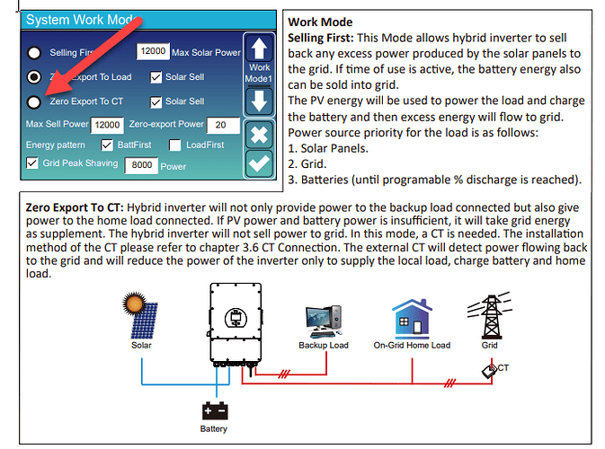

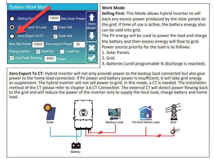

Zero Export to CT angeklickt?
Ich habe heute den Deye Support im WhatsApp Chat, und dachte ich schreibe das hier rein, eventuell hilft es jemanden. Jetzt klappt alles, es war bei meinen Akkus im BMS der Modus nicht für den Deye eingestellt, ich konnte zwar das BMS auslesen, aber die Akkus liefen Ampere begrenzt.
Der Vorgang war:
Am PC regionale Settings Formatierung auf Englisch (Vereinigte Staaten) stellen, Akku mit PC verbinden, Gobel Software starten, Try connect klicken, bei Passwort 123456 eingeben, ohne etwas zu klicken oder zu bestätigen. Bei CAN Protokoll muss man auf PYLON_CAN stellen, RS485 Protokoll auf "leer", Type auf "leer" dann auf Write. (die Felder werden, wenn man Write drück automatisch richtig weitergeleitet) Deye auf Lithium Mode 00 stellen.
Dann lief es bei mir nur, wenn der BMS Stecker am CAN Port des Akkus angesteckt war. Zum Checken auf das Akkusymbol beim Deye drücken, dann auf LI-BMS drücken, dann muss LIBms: PYLON rechts oben stehen.
Übrigens habe ich auch nach Einstellungen gefragt bezüglich Akku Lebensdauer verlängern, die Antwort war Pack OV und UV muss man nicht verändern, der Wert, der für den Deye zählt, ist der "Pack FullCharge Voltage(V)" den kann man zur Schonung auf 55 Volt stellen (Bei mir war da vorher 56 Volt). Die maximale erlaubte Entladung kann man über den Deye regeln, z. B. Low Batt 20 %.
Für den GP-SR1-PC200 kann man auch noch das Firmware update machen (auch bei den Slave Akkus), damit wird die maximale Ladeleistung erhöht. Die Firmware vom 200er und 150 Modell sind anders nicht die falsche erwischen.
Und meine Verkabelung war auch nicht ok, da die maximale erlaubte Leistung der Akkus bei den Kontakten bei 200A liegt, also unabhängig vom Kabelquerschnitt. Ich soll lieber zwei Busbars an die Wand machen und dann von jedem Akku + und - damit verbinden und dann von der Busbar in den Deye fahren. Bis ich das gemacht habe, soll ich die "Max A Discharge" im Battery setting im Deye auf 200A stellen.

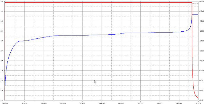

Die Zellen (vorausgesetzt neue unbenutzte) werden den Alterstod sterben in ESS Systemen. Gerade weil auch noch viele viel zu viel Kapazität verbauen und damit die Zyklen verringern. Wenn du 200-250 Zyklen pro Jahr schaffen willst, musst du deinen Akku über die Nacht ein mal leer machen. Hast du 45kWh (3x15kWh) Nachtverbrauch?
10 Jahre sind dann gerade mal 2500Zyklen, 20 Jahre sind es 5000 Zyklen, wenn er jeden Tag leer wird!!!
EVE gibt 6000 Zyklen bei 2,5V-3,65V und 0,5C an... gut, alles unter 2,9V und über 3,55V sind nur Sekunden verlängerndes laden/entladen, bleibt also praktisch ein Bereich aus meiner Sicht von etwa 3V-3,55V wobei ich oben bewusst mich dazu entschieden habe auf min. 3,55V zu gehen, damit auch die Zellen etwas Zeit zum Balancen haben und wirklich voll sind. Damit sollten sie (neue Zellen wieder vorausgesetzt) schön zusammen bleiben.
Gebe Brief und Siegel, alle die um die 3,45V laden, dort werden die Zellen früher oder später auseinander laufen.

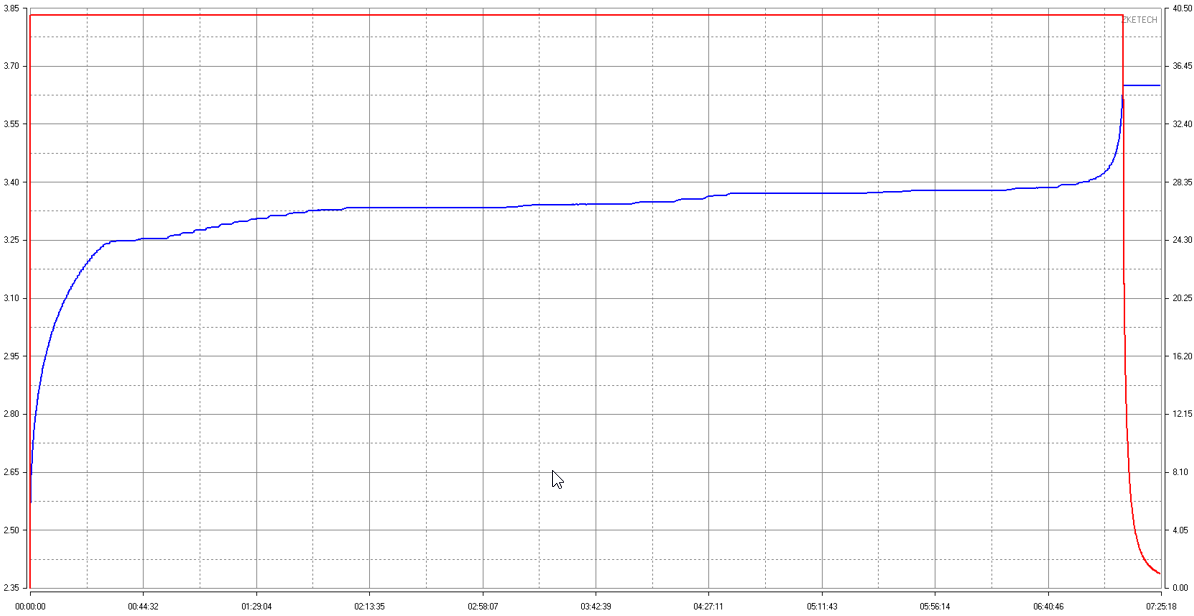

Es geht ja darum aus der flachen Kurve raus zu kommen, denn wie willst du irgend was ableiten wo du bei 3,3V stehst? Fahr doch mal zum Spaß die ab und schau, wo die 3,3V anfnagen und wo die aufhören...
Wenn du jetzt, was ich nie machen würde, von 20% bis 80% den Akku betreiben, kann doch jede Zelle so unterschiedlich sein mit ihrem waren SOC. Euch muss klar sein, der SOC ist nur eine geschätzte Rechnung aus Strom und Spannung die wird nie stimmen. Nur das immer wieder mal oben aus der gerade in die Kurve gehen, signalisiert dem BMS, ah jetzt SOC 100% erreicht. Würde man das wie viele machen, zu tief setzen bei z.B. 4,4v ist doch gar nicht klar, welchen SOC jede einzelne Zelle hat.
