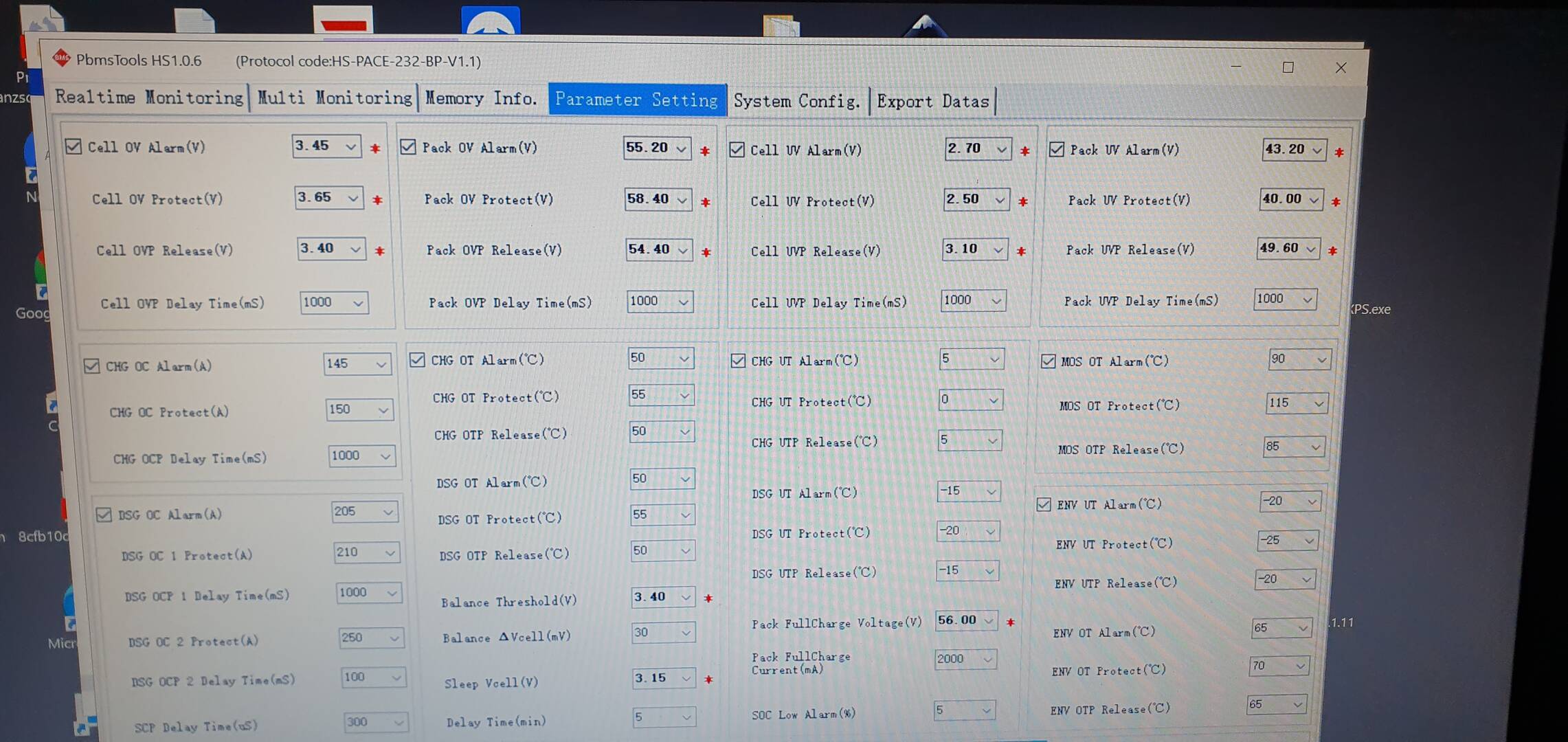

@linuxdep Es sind 3x 15kW Akkus, ich habe es jetzt getestet, der Deye lädt mit meinen Einstellungen den Akku nicht bei 40 % mit dem Netz wieder voll. Er hört auf den Akku weiter zu entladen, wenn die 40 % erreicht sind, lädt ihn dann erst am Tag wieder mit PV auf. Wenn du die Zellen immer so weit runter entlädst, dann verringert das die Lebensdauer um einiges, habe ich zumindest so gelesen. Anderswo habe ich aber auch gelesen, dass er zumindest 200 Volladezyklen pro Jahr haben soll, bin also nicht so sicher was stimmt. Auch Akku zwischen 20 % und 80 % zu halten hab ich als Empfehlung gesehen, weiß wer, ob man maximale Ladung bis 80 % im Deye einstellen kann?
@nexnex7
wenn Du z.B. die EVE 280er Zellen hast und diese von 3-3,45 Volt fährst, sollten diese 6000 Zyklen mitmachen. Das stellst Du im BMS ein, welches den Deye Vorgaben macht und fertig. Ab November muss man dann immer Mal wieder das entladen des Akku für mehrere Tage oder ganz abschalten.

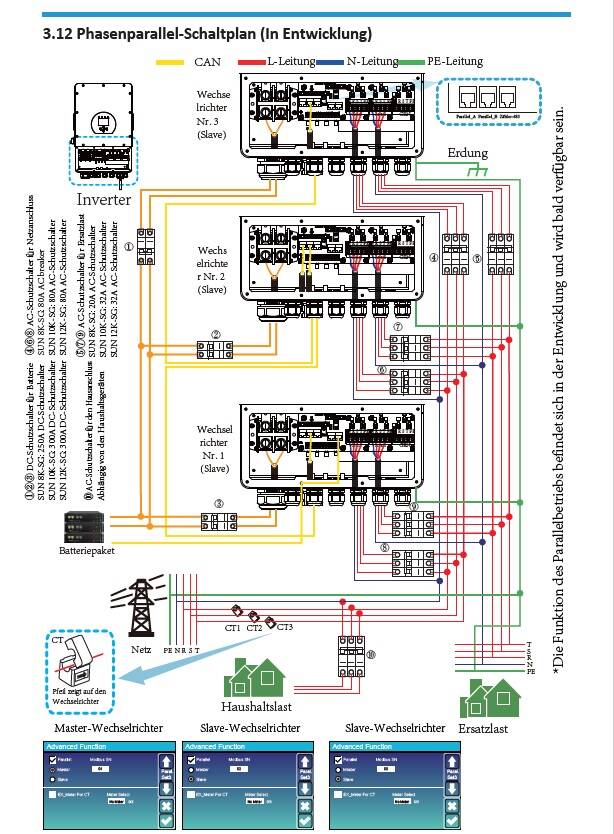

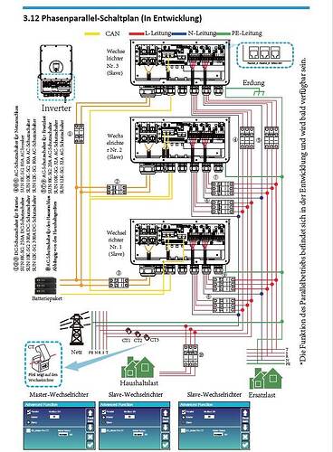

Wie werden zwei von den 12 K Wechselrichter verschalten? Werden sie wie in der Anleitung bei der Abbildung
verkabelt?
verkabelt?
was heisst verschaltet?
beide hängen parallel am Grid, beide liefern parallel an Load
einer ist der Master einer der Slave und an dem hängt das BMS der Batterie die sich wiederum beide teilen.
Ein Netzwerkkabel verbindet beide Deye.
@duncan02 da gibt's 3 verschiedene Werte, alarm, protect und release meist du 3v uv bzw. 3,45 ov bei protect oder alarm?
