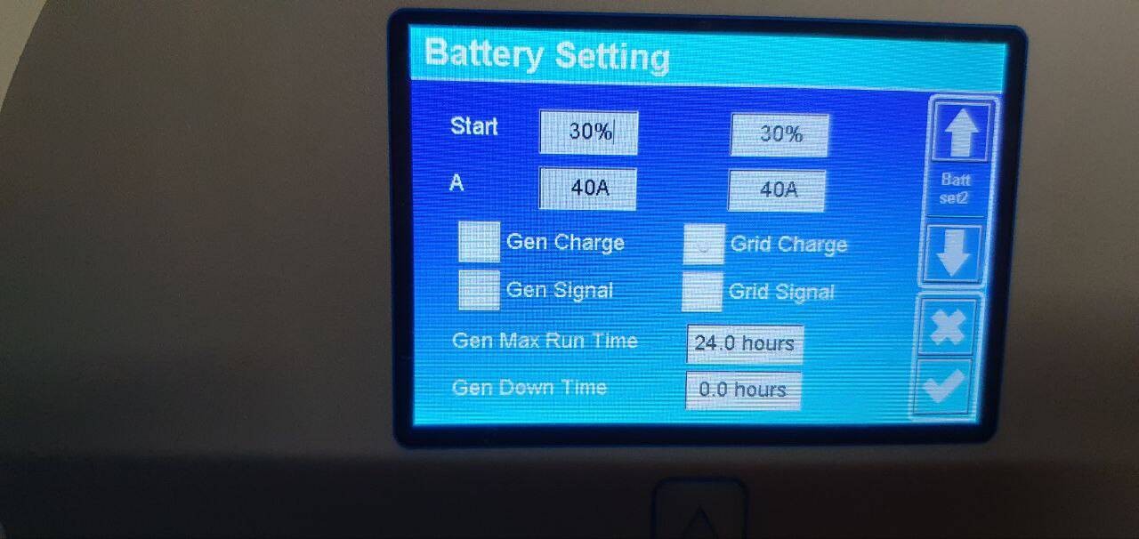

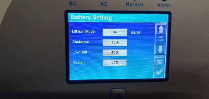

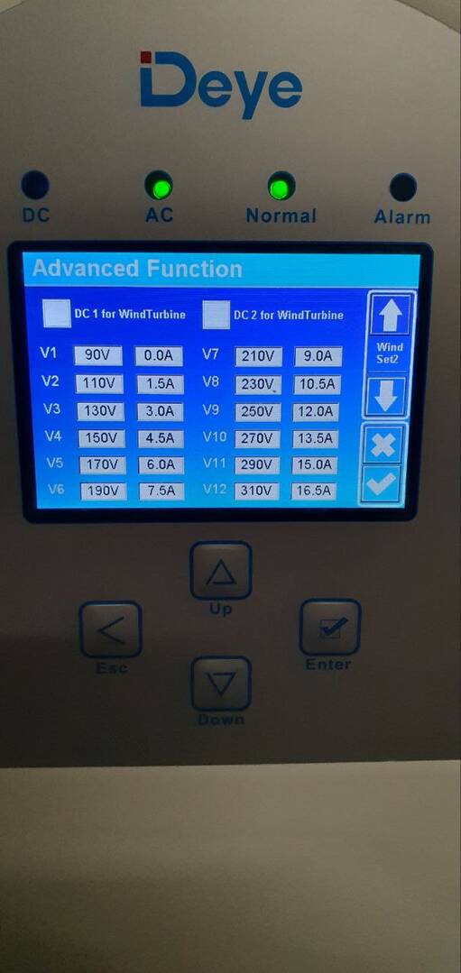

Ich hatte heute zum Test den Grid Eingang im Deye ausgeschaltet, um zu sehen, ob die Notstromfunktion funktioniert. Zu dem Zeitpunkt hatte ich ca. 3kW an den Verbrauchern, die Gobel Akkus waren zu ca. 85 % geladen, PV Leistung war bei ca. 1kW, vom Grid kamen also ca. 2kW.
Der Strom fiel aus und es kam der Fehler F21. Laut Handbuch Tz_HV_Overcurr_fault, Solutions BUS over current. 1 Check the PV input current and the battery wireing, 2. Restart the System 2-3 times, 3. If the fault still exists, please contact us for help.
Als ich das Grid im Deye wieder eingeschaltet habe, ging die Meldung nach einer Weile wieder weg und alles funktionierte wie vorher.

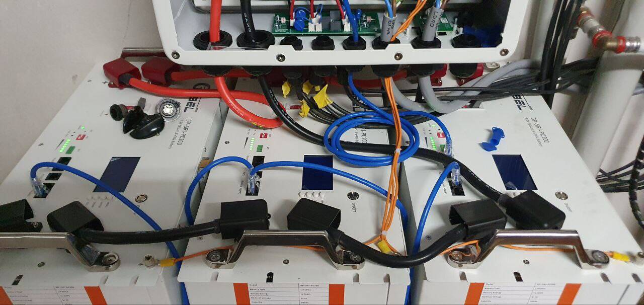

Die Akkus sind mit den Jumpern auf Master, 1 ,2 gesettet. Die Verbindungen sind gut, daran liegt es ziemlich sicher nicht.
Bei Pv sind 2 Strings mit je 10x 250 Wp Modulen, und ein String mit 6x 280 Wp Modulen. Also bin ich da mit den Volt pro String auf der sicheren Seite

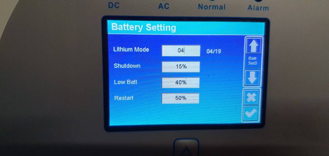

Ich glaube, es liegt an meinen Akku Einstellungen.

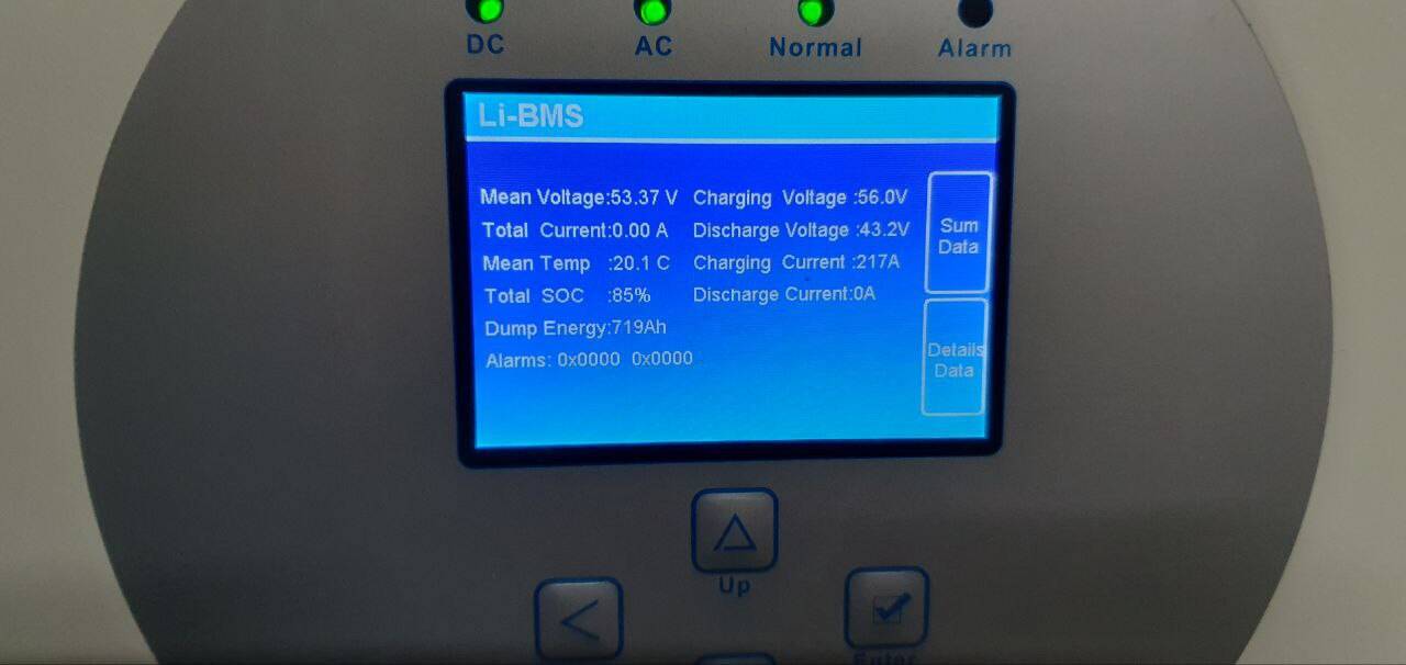

Der Lithium Mode 04 ist gewählt, das BMS zeigt Daten der Akkus an. Aber ich weiß nicht, ob das wirklich der richtige Modus ist. Was habt ihr (die Gobel Akkus haben) da eingestellt?

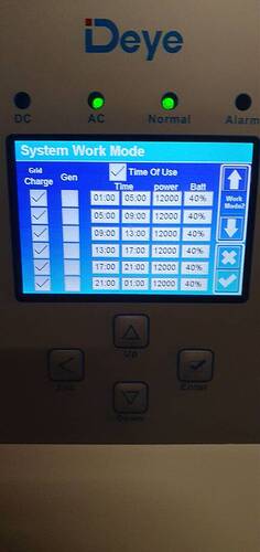

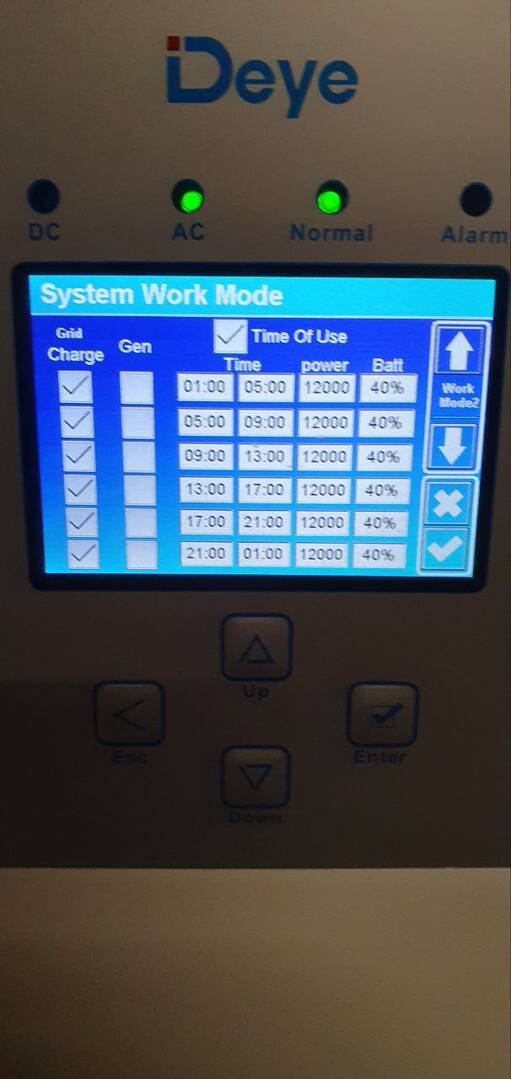

Kannst du bitte noch die time table schicken? Die ist nicht zu unterschätzen von den Auswirkungen...
Ich hatte bei mir ähnliches, als ob er ne höhere last nicht auffangen kann.
Im Zweifel mal beim Support anfragen... Ob das tatsächlich so ist oder ein falsches setting.

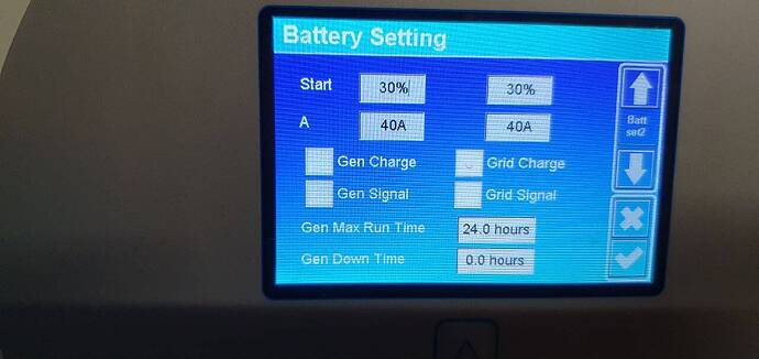

@nexnex7 Ist es denn gewollt, dass bis auf max. 40% entladen wird und wenn er drutner kommt aus dem netz anfängt wieder auf 40% zu laden? also akku-stand..

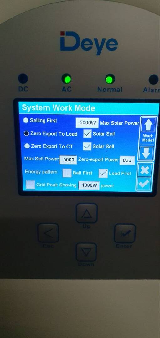

Einspeisung ist auf max 5kw begrenzt?
Denke den Support zu kontaktieren ist in jedem Fall richtig...

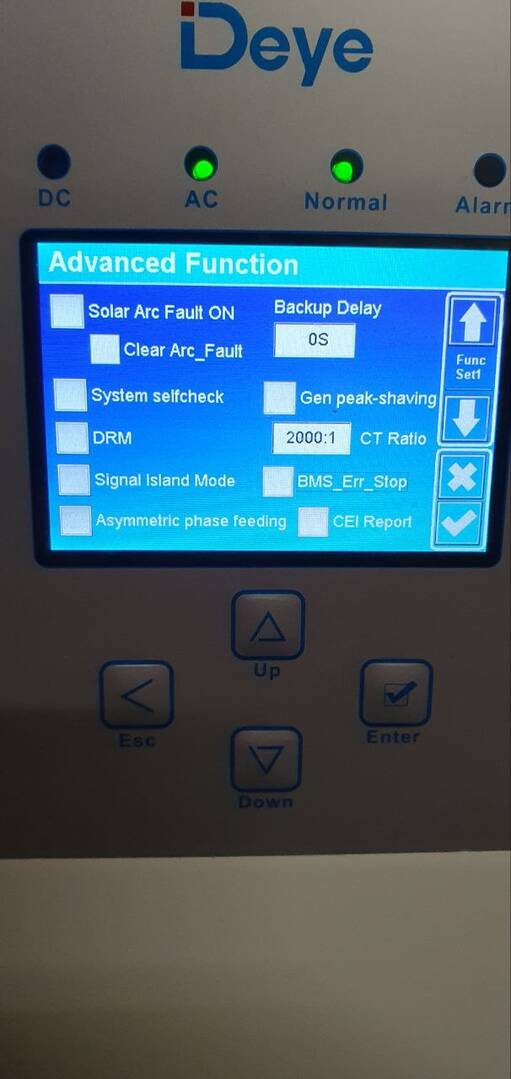

Bei den Advanted Function musst du den "Signal Island Mode" aktivieren. Erst dann kann der Deye ein eigenes Netz "aufbauen".
@bosas Ok danke das teste ich gleich! Hat jemand diese Akkus und kann mir sagen ob das Kabel das beim Deye in der BMS Buchse steckt am Akku in CAM oder RS485A Port gehört und welcher "Lithium Mode" im Deye gesetzt gehört?
Habe es persönlich getestet. Kannst beide Anschlüsse benutzen.
Als Lithium Mode habe ich "00" (PYLON).
@bosas komisch da kommt wenn ich es auf 00 stellte ein Battery_comm_warn am Hauptbildschirm da wo normalerweise ON im grünen Kreis steht. Bei beiden Anschlüssen.
Habe erst eben gesehen das du PC200 Battery-Packs hast. Die haben ein anderes BMS als das RN150-Pack das ich bävon Gobel habe. Mit dem PC200 habe ich leider keine Erfahrung...
Hast du mal im Handbuch des PC200 nachgeschaut? Im Handbuch für das RN150-Pack war alles ziemlich gut beschrieben.

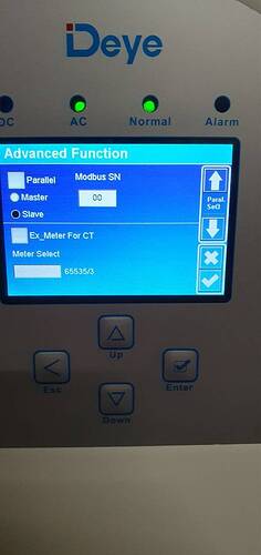

Habe mich jetzt eine Weile rumgespielt, bei meinem Deye ist es Lithium Mode 2, und es geht nur wenn der Stecker am RS485A steckt. @bosas vielleicht hat Gobel bei mir ein anderes BMS verbaut als bei dir. --hatte deinen letzten Eintrag nicht gesehen, bei mir spinnt das Forum ein bischen rum glaub ich, manchmal postet es auch meine Einträge doppelt und ich lösch die dann :slight_smile:

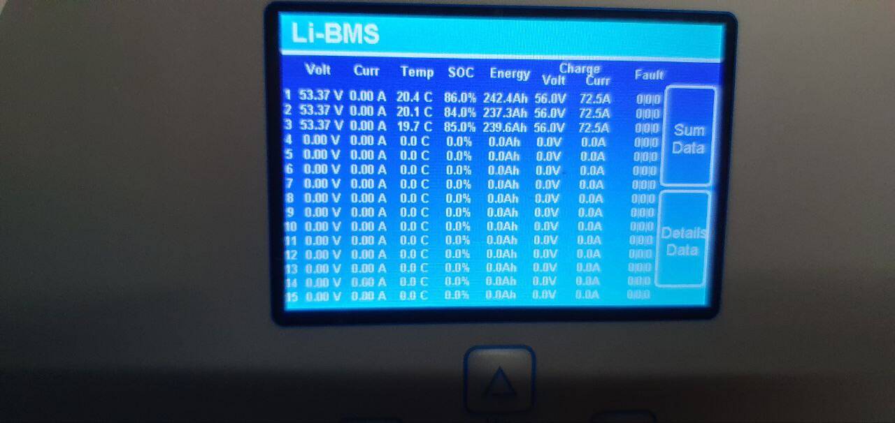

@nexnex7 scheinbar hast du ja das richtige Protokoll gefunden für deinen Boxen, denke aber mal, die master Slave Konfiguration muss auch passen, damit alle sauber miteinander reden können. Wenn unter Akku dann die Werte vom BMS übermittelt werden wie groß dein Pack ist und Ladeströme und Co. sprechen sie schon mal miteinander.
Aber die Frage kam schon mal, warum hast bei der Zeitleiste vorne den Haken drin, damit würde er bei unter 40% immer aus dem Netz den Akku laden... sicher nicht gewollt, oder?
