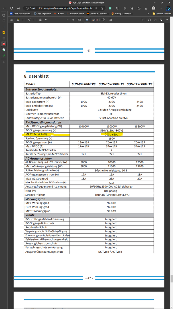

Du verwechselst da etwas... 200-650V hat er seinen besten Arbeitspunkt, bis zu 800V kann er im schlechtesten Fall ab von den Modulen. Wenn du deinen String (gibt genug Rechner dafür) so auslegst, damit diese Spannung für deinen Aufstellort nicht erreicht wird, ist alles im Grünen Bereich. Um diese max. Spannung zu erreichen, ist viel notwendig, es muss kalt sein, die Sonne muss volle Leistung (optimaler Winkel) auf die Module scheinen. Diese Zustände sind sicher selten, liegt aber sehr an der Einbausituation. Eine Süd-Ost Anlage, da geht das schon mal schnell.

ich habe es Übersehen aber pro MPPT ist maximal 650 Volt erlaubt
Siehe Anhang:

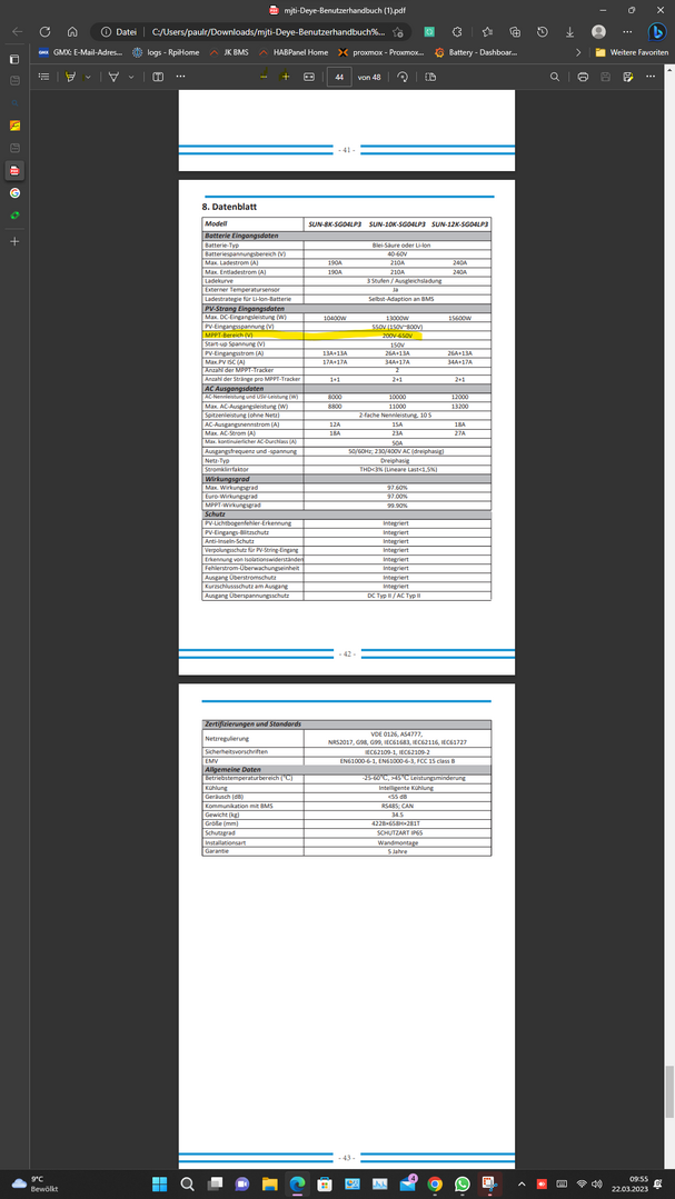

Foto etwa größer,

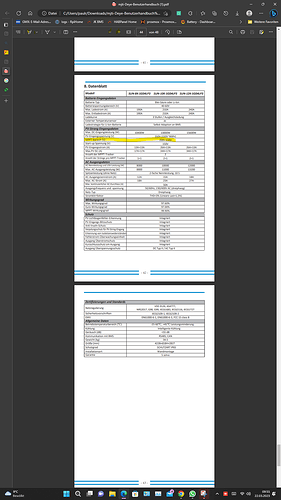

Siehe Anhang
