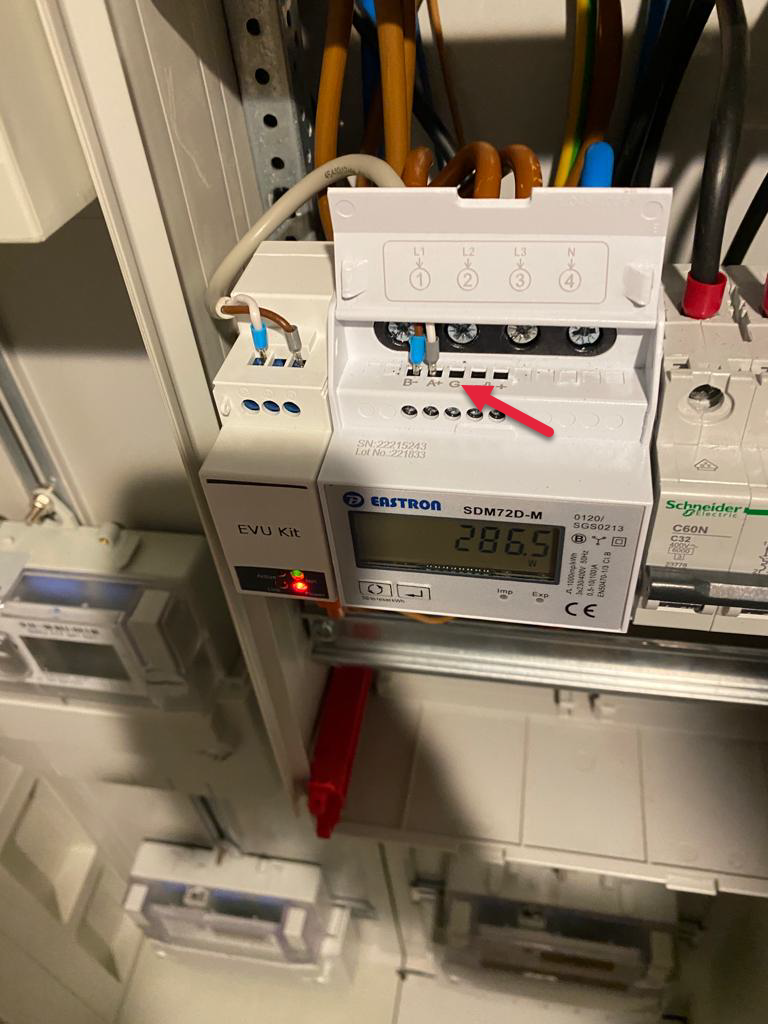

ich stehe nun auch kurz vor der Inbetriebnahme des Deye und habe eine Frage zur Messung des Hausverbrauch.
Im Rahmen der Installation meiner Wallbox wurde ein Easton SDM720-M eingebaut, der den aktuellen Hausverbrauch misst.
Nun möchte ich mir das Verlegen/Verlängern der von DEYE mitgelieferten Messwandler sparen.
Kann mir jemand sagen, ob ich an den Easton Smartmeter einfach nochmal drei Kabel anschließen kann (A,B und G, hierzu könnte ich ein bestehendes Netzwerkkabel nehmen)
um dies an den DEYE an die Smartmeter-Buchse anzuschließen. Also die Messwerte doppelt abgreifen a) wie bisher für die Wallbox und b) für den Inverter

Das wird wohl leider nicht gehen. ModbusRTU kann nur ein Master im Netzwerk haben, sprich deine Wallbox oder den Deye beides auf auf dem selben Port geht nicht. Deshalb hat der Deye auch ein dezidierten Eingang für den SmartMeter, da dieser dann als Master fungiert und der SmartMeter als Slave.
EDIT: Es gibt Möglichkeiten das dennoch zu realisieren, ist aber mit Aufwand verbunden. Der Deye hat alle Daten die du an die Wallbox weiterleiten kannst, z.B. über diverse SmartHome Applikationen wie Home Assistant.
Oder du Steuerst deine Wallbox über den SmartLoad am Deye

Dann lege doch ein Cat6 Kabel und schliesse auf der einen Seite den Deye auf der anderen Seite die drei CT-Klemmen des Deye an. Zwei Kabel hast Du dann noch frei für was auch immer.
Der Deye funktioniert wunderbar mit den CT-Klemmen
@auric Hi, das wäre meine nächste Frage gewesen, ob ich ein CAT6/7 Kabel verwenden kann um die CT's anzuschließen.
So werde ich es machen, danke euch... !!
@lithiumjunkie Hi, danke für die Info, ich werde nun einfach das bestehende CAT7-Kabel nehmen und die CT's verwenden.
