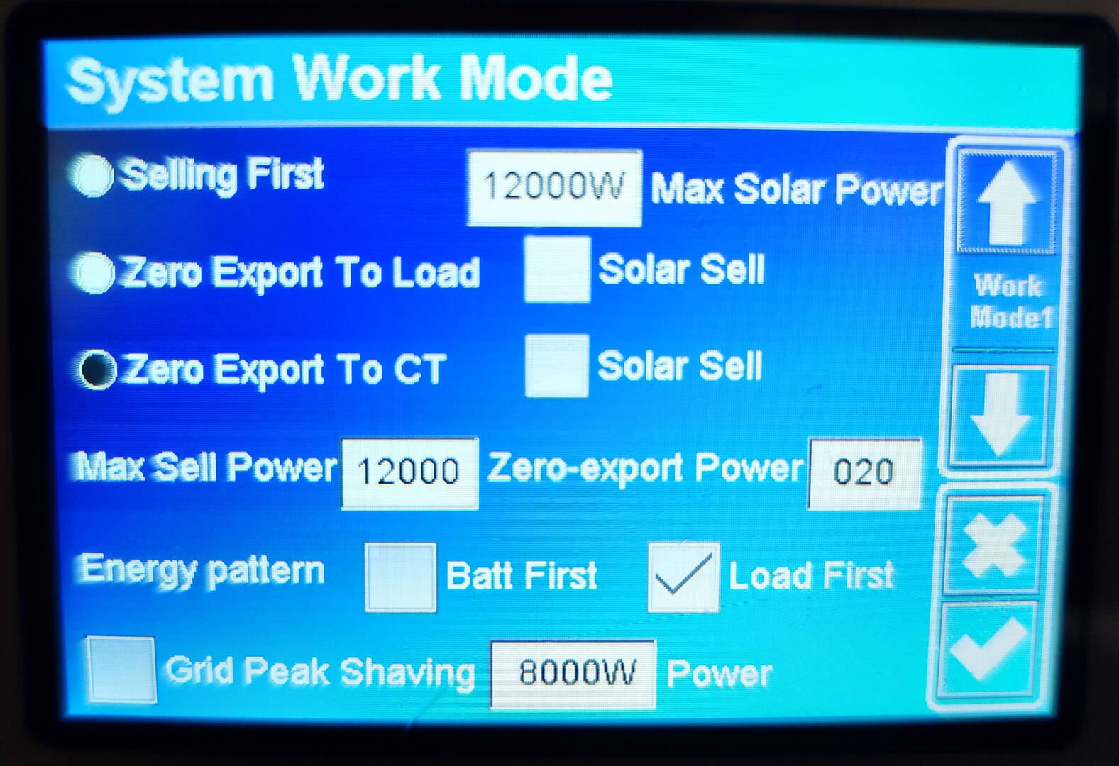

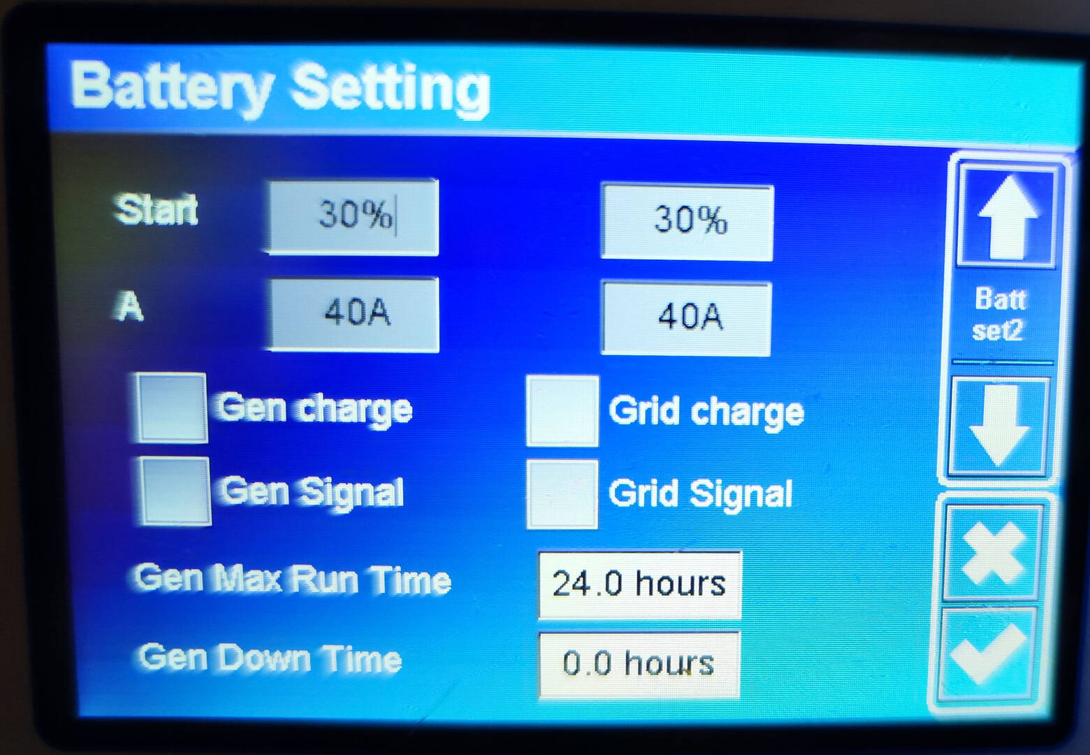

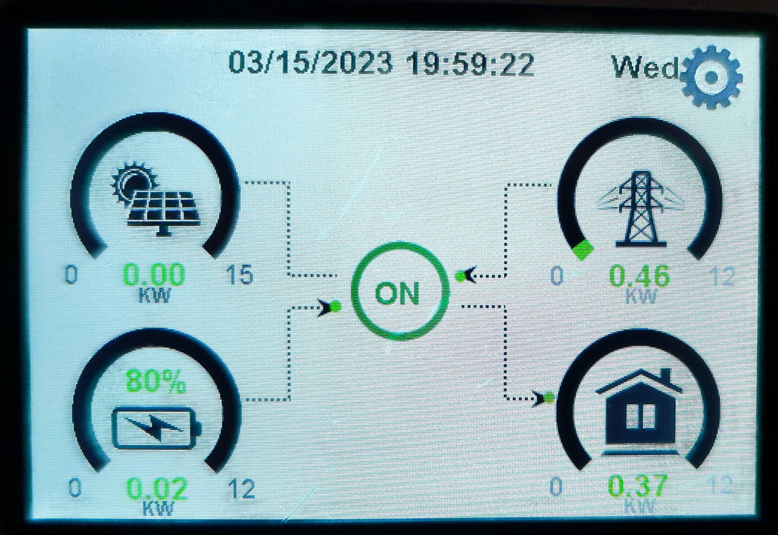

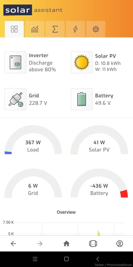

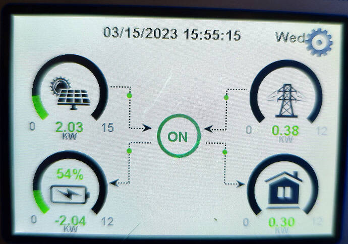

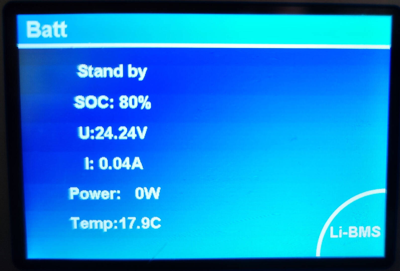

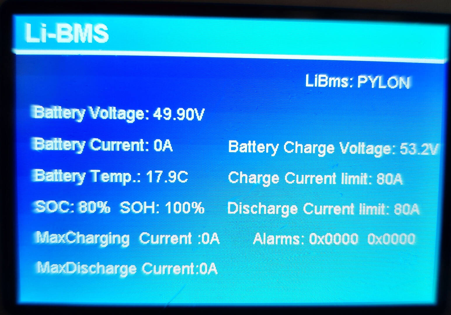

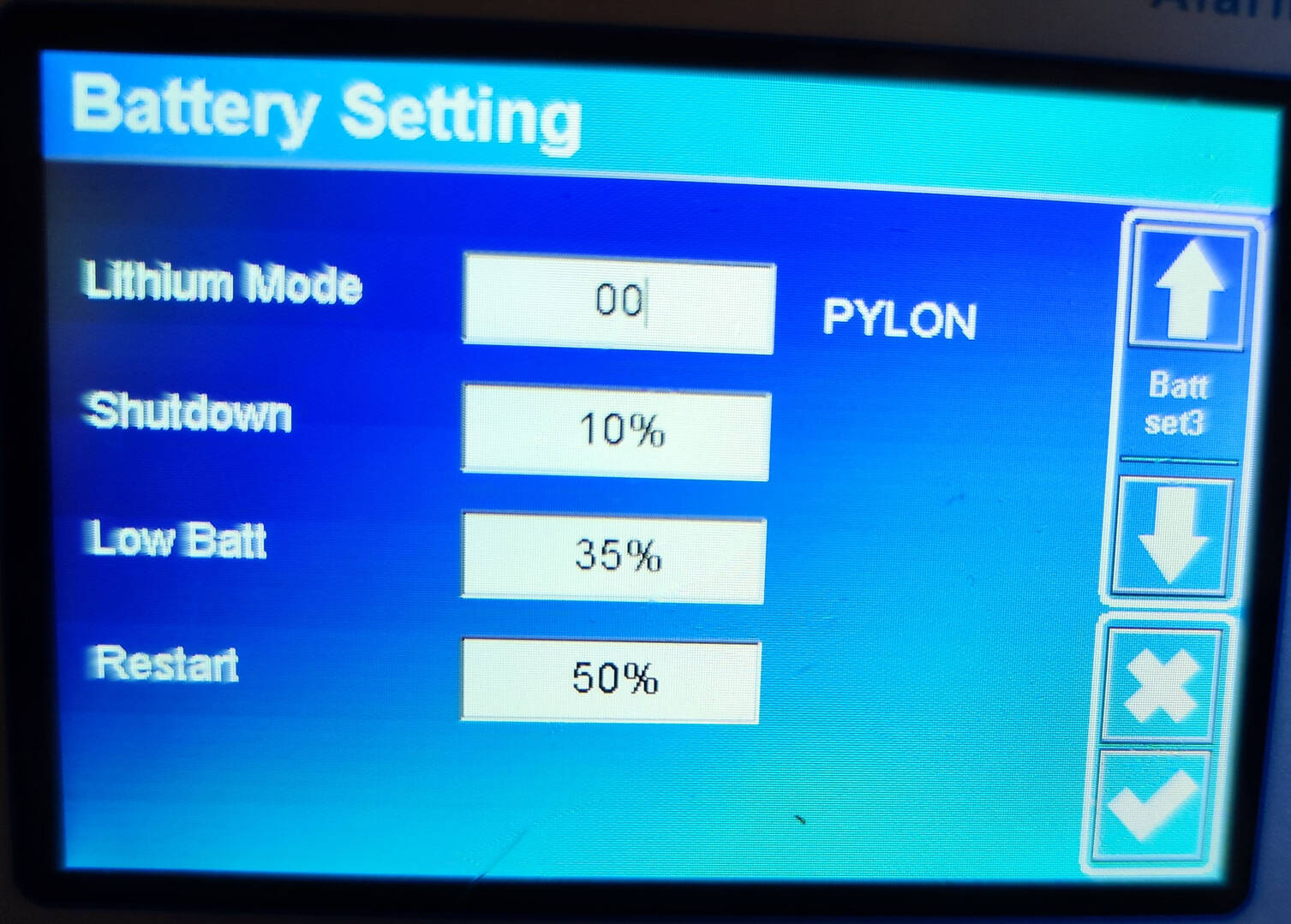

Liebe PV-Anlagen Freunde,
ich habe eine Pylontech US5000 bekomme und angeschlossen.
Die wurde auch brav über PV auf 95% aufgeladen und ich habe nach Sonnenuntergang, den Strom vom Batterie bekommen.
Leider ab 80% ist jetzt Schluss = sie will kein Strom ans Haus liefern ?
Kann jemand sich meine Einstellungen anschauen und mir Tipps geben?
Danke und viele Grüße
Tenker

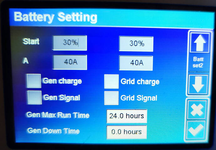

@tenker
Schau mal unter den "Time of Use" Eistellungen, Standard ist es auf 80% Batterienutzung eingestellt. So war dass bei mir.
https://www.akkudoktor.net/forum/postid/112567/

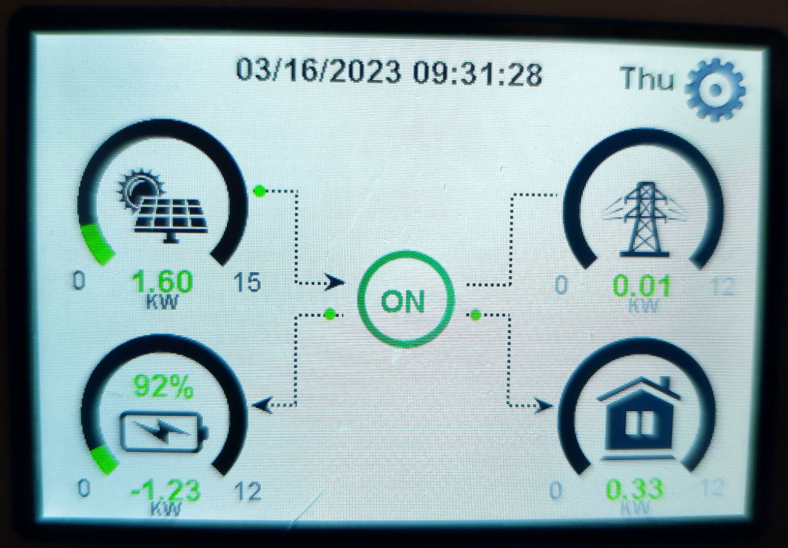

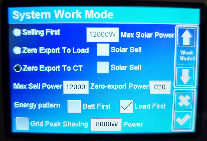

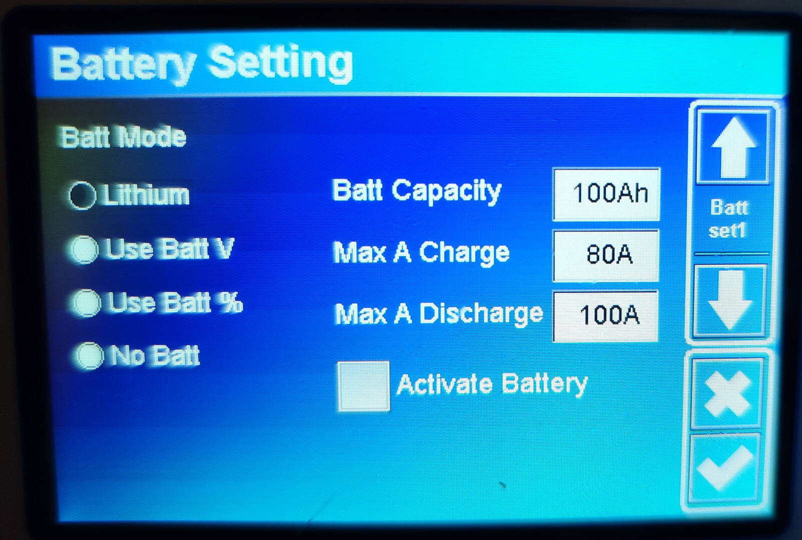

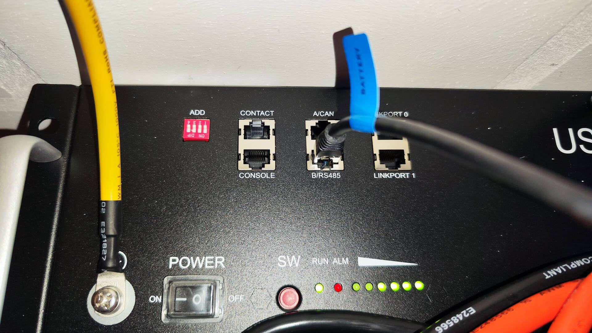

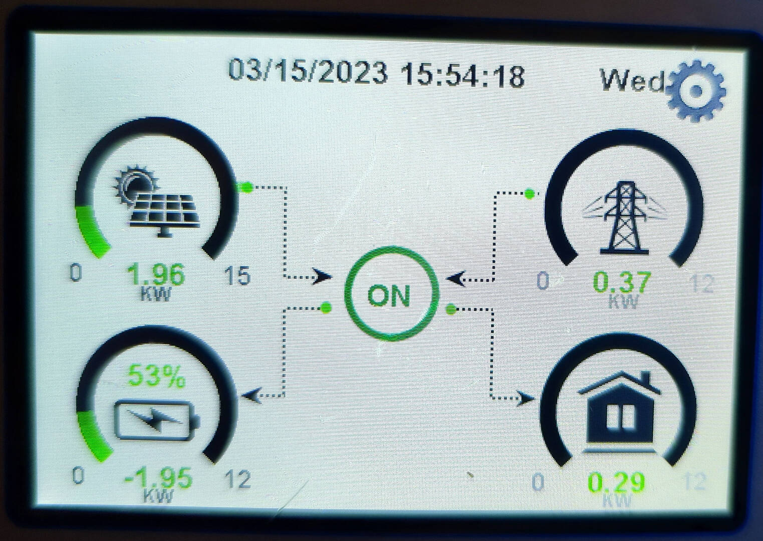

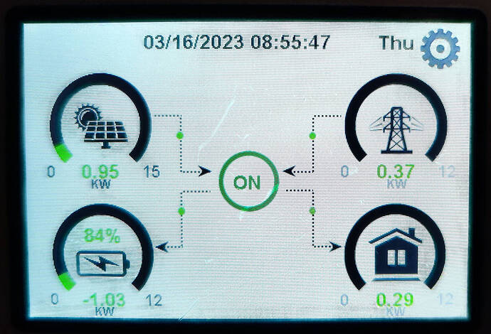

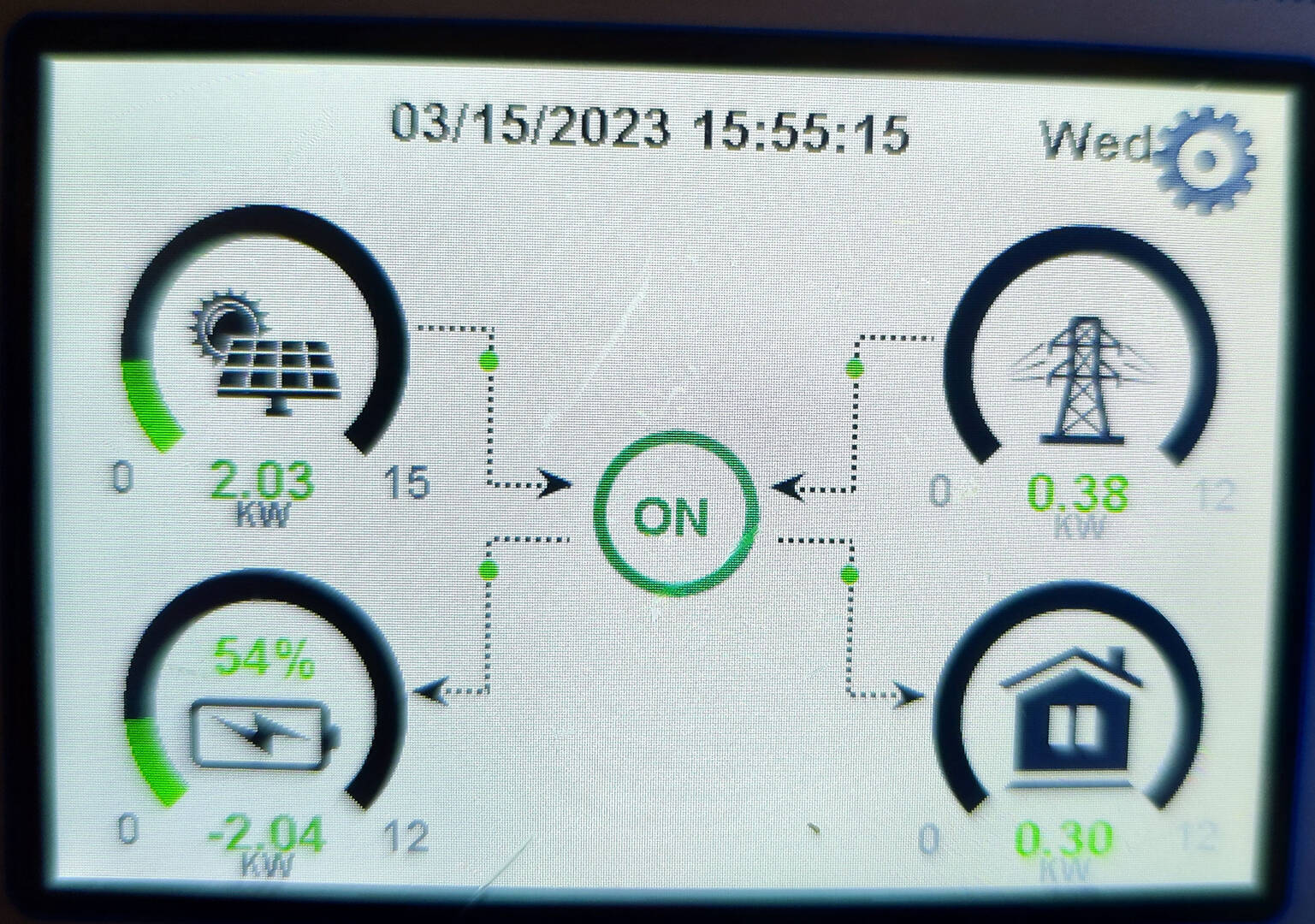

Ich möchte, dass die PV zu erst das Haus versorgt, dann die Pylontech US5000 Batterie.
Meine Einstellungen sind so wie auf den Bildern.
Was muss ich noch ändern?

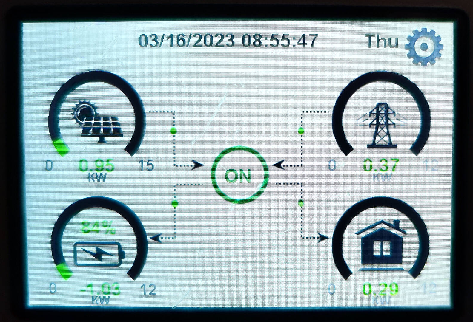

EDIT : NACH PAAR MINNUTTEN HAT SICH UMGESTELLT, und funktioniert (letztes Bild) wie sein sollte.
Welche Batt Capacity muss ich bei Pylontech US5000 einstellen?
Herzlichen Dank und VG
Tenker

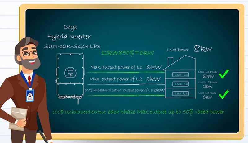

Das ist so nicht ganz korrekt. Er kann 6kW-Schieflast auf einem Außenleiter.
D.h.m.E. wenn z.B. an L1 und L2 je 2kW Last hängen kann L3 durchaus 8kW Last versorgen.
Ich schrieb ja offiziell ? und so wird es auch in den hübschen Videos https://www.fuchsberg-electric.de/fileadmin/user_upload/unsymmetrische_Lastverteilung_DEYE-Wechselrichter.mp4 gezeigt
Inoffiziell habe ich schon ein Video gesehen bei dem der Deye 12K fast 12 kW auf einer Phase ausgespuckt hat ?
