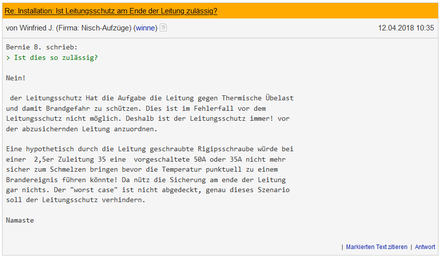

Ich wollte nur wissen, wie andere hier ihre Load Leitung absichern. Ich bin nach wie vor der Meinung, der LSS muss sofort nach dem Deye kommen. Ausser das Ding hängt eh neben der Verteilung. Bei mir werden 15m einfach dazwischen liegen.

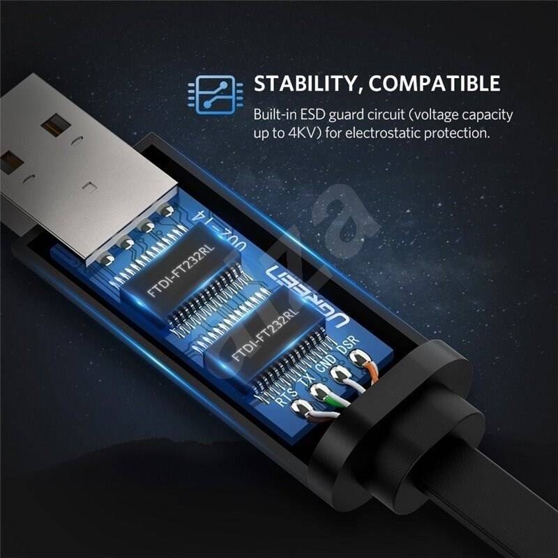

Kurze Frage für die Leute die Solar Assistant verwenden um die Daten ihrer Deye aus zu werten:
Wenn ich es richtig verstanden habe, muss das RS485(RJ45)-USB-Kabel zwischen Deye und Raspberry/Orange Pi einen FTDI Chip enthalten. Würde dieses Kabel dafür in Anmerkung kommen? Laut Foto hat es einen FTDI Chip drinnen:

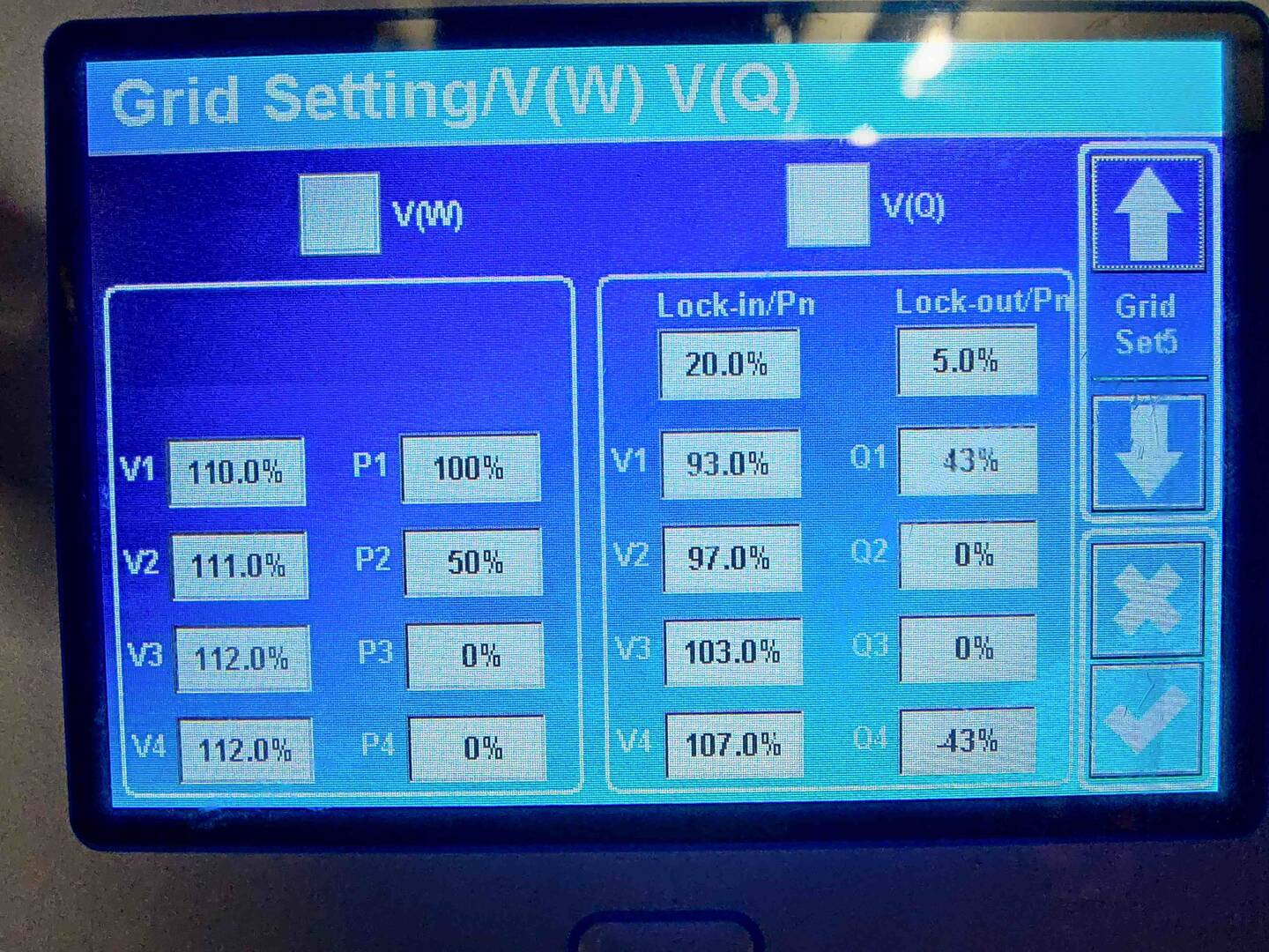

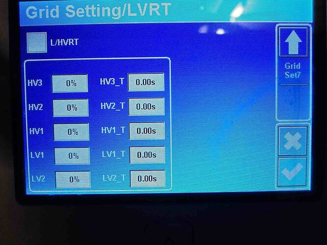

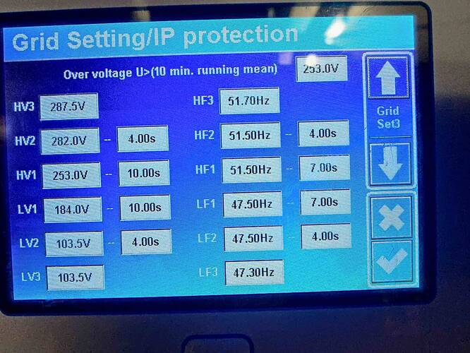

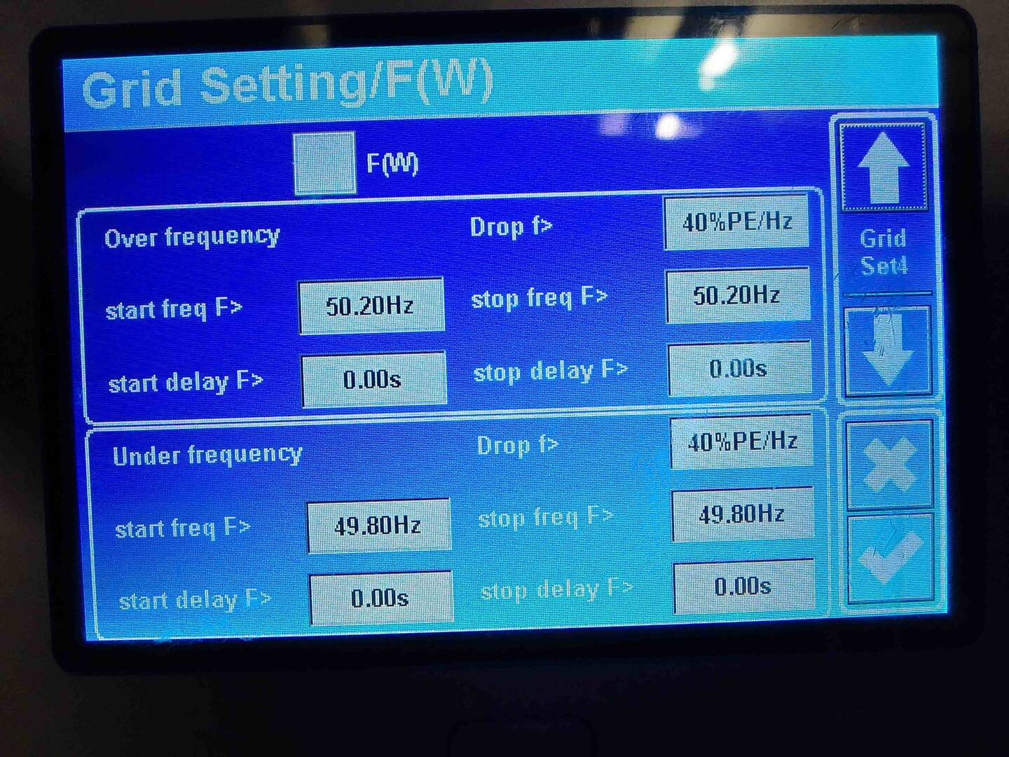

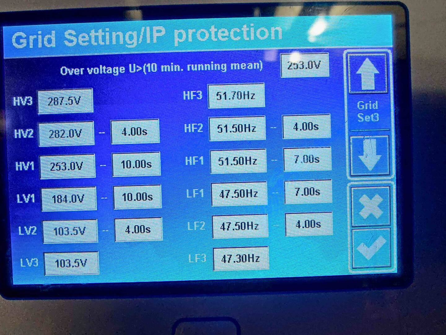

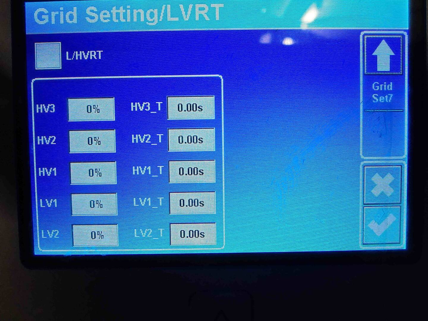

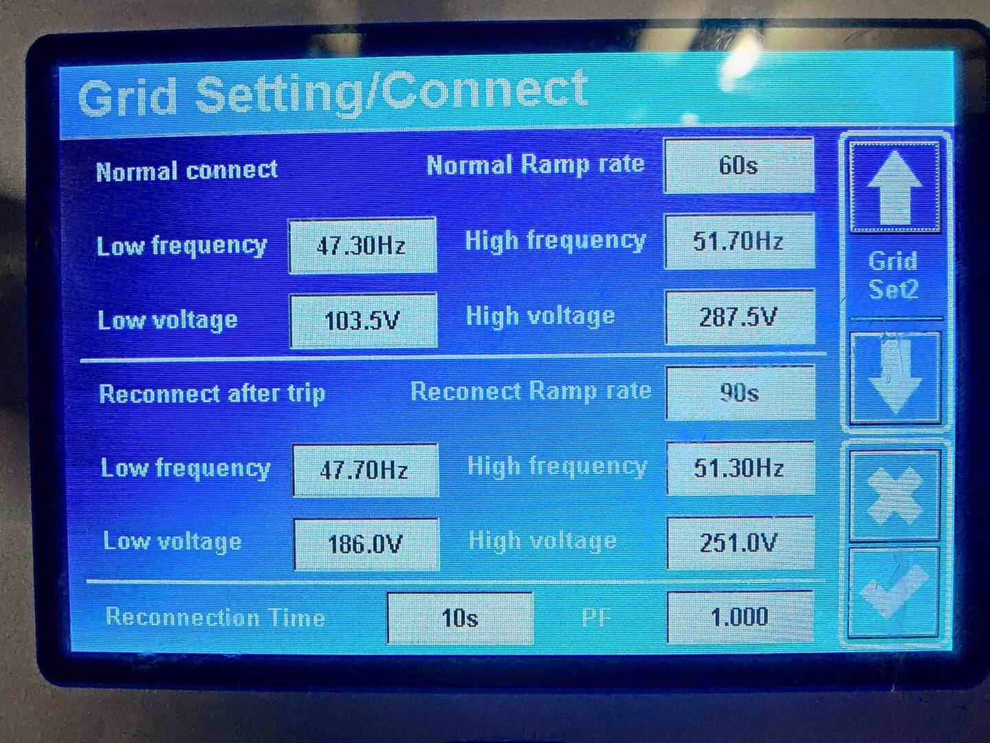

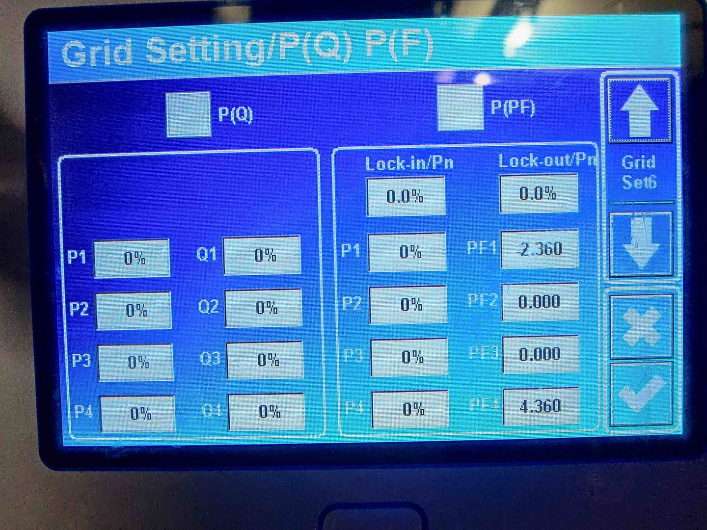

Weiß jemand welche Parameter der Deye am Stromnetz außer Spannung und Frequenz überwacht.
Mein Problem ist, der Deye 12K ist an der Unterverteilung unserer Schreinerei angeschlossen.
Am Wochenende und nacht's läuft alles gut.
Wenn in der Schreinerei gearbeitet wir, trennt sich er Deye immer wieder mal vom Netz, und geht Off-Grid,
baut die Verbindung dann wieder auf.
Ich habe die Grid-Settings (Reaktionszeiten) schon angepasst,
aber dennoch trennt er sich vom Netz.
In der Schreinerei gibt es hauptsächlich Drehstrommotoren von 2-20kW
Einige mit Frequenzumrichter bis 5kW
Eine Blindstromkompensation.
Einige Maschinen haben Eine PC / SPS Steuerung, die seit Jahren ohne Aussetzer am gleichen Verteilerstrang Hängen.
Was kann das Netz so stören, dass der Wechselrichter immer wieder aussteigt?
@elcapo Any fault codes registered in Deye? The motors could be drawing more power at startup, than the Deye can provide for instance.
@elcapo Mir fallen zwei Möglichkeiten ein,
  1. der Oberwellenanteil, der durch die Frequenzumrichter erzeugt wird, ist zu gross.
  2. Der Anlaufstrom einer Maschine lässt das Netz kurzzeitig einbrechen.
Vielleicht mal am Wochenende jede Maschine einzeln testen, wann der Effekt auftritt.
Als Lösungsansatz zu 1. hilft eventuell eine Netzdrossel. Im Industriebereich ist das bei grossen Frequenzumrichtern Standard um die Oberwellen zu filtern.
Bei den Maschinen ohne FU kontrollieren, ob die Anlaufkondensatoren noch in Ordnung sind und
bei Motoren mit Stern Dreieckschaltung eventuell die Zeiten für die Umschaltung von Stern auf Dreieck etwas verlängern.
Nachrtrag: eventuell tritt dieser Effekt ja auch auf, wenn deine Kompensationsanlage eine Stufe schaltet, dann gibt es ja eine sehr schnelle Änderung des Blindstroms/cos phi.
