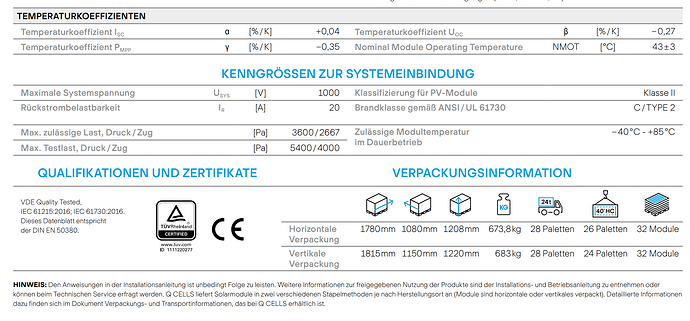

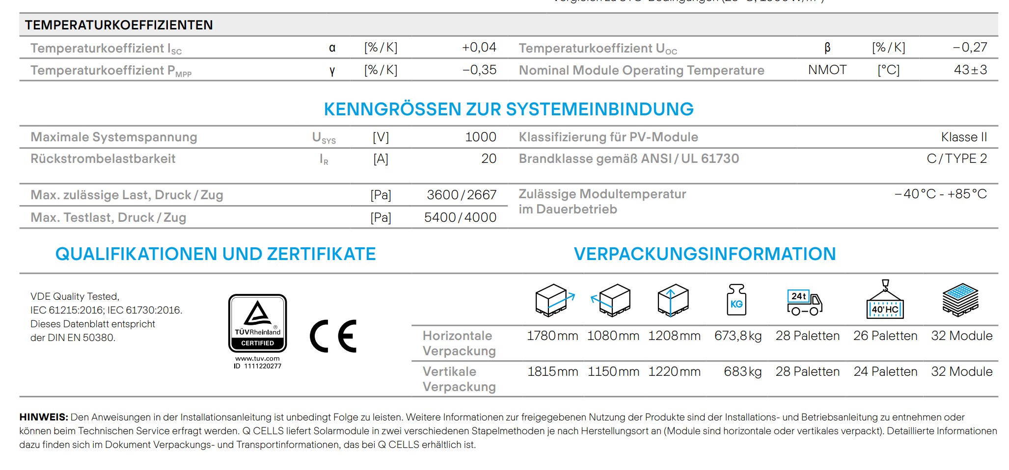

Da sollte der Wert aus dem Datenblatt rein, der ist irgend was mit -0,... sieht man leider nicht oben be dir... ist aber -0,27%
