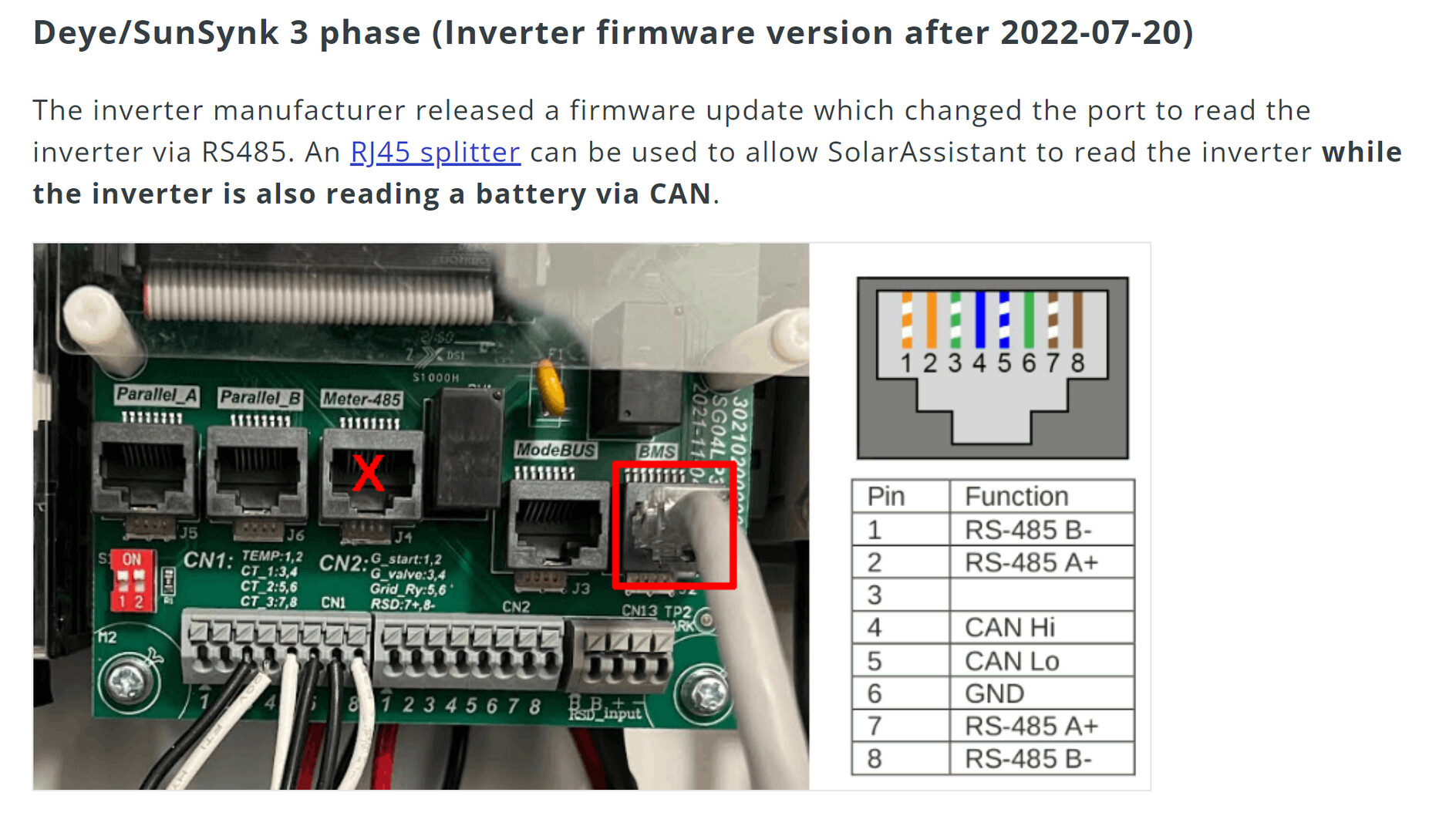

Ich finde leider über google.de/den Begriff nichts passendes:
https://www.google.de/search?q=Seplos+USB+RS485&ei=sPMGZNmkLvGsxc8P5PKKmAk&ved=0ahUKEwjZvK-fscn9AhVxVvEDHWS5ApMQ4dUDCA4&uact=5&oq=Seplos+USB+RS485&gs_lcp=Cgxnd3Mtd2l6LXNlcnAQAzIICCEQoAEQwwQyCAghEKABEMMEOgoIABBHENYEELADSgQIQRgAUJEGWJEGYN8NaAFwAXgAgAFxiAFxkgEDMC4xmAEAoAEByAEIwAEB&sclient=gws-wiz-serp
Könntest Du mir weiterhelfen, was ich passendes kaufe soll?
Herzlichen Danke und viele Grüße
Tenker
Oder soll ich ein USB RS485 Kabel kaufen und es laut dem Bild umpinnen?

Danke, aber gibt so was nicht in DE um den Adapter schneller zu bekommen?
Es gibt USB zu ETH Adapter bei amazon. Dann musst du aber ggf. die Pinbelegung des ETH Kabels anpassen.
Was meinst Du, wird der auch funktionieren?
https://www.amazon.de/Kalea-Informatique-Konverter-RS422-RS485-Chipsatz-Anschluss/dp/B01N5DM2UE/ref=sr_1_3?__mk_de_DE=ÅMÅŽÕÑ&crid=30TKHOZU72R69&keywords=Rs485+adapter+rj45+ftdi&qid=1678181669&sprefix=rs485+adapter+rj45+ftdi%2Caps%2C86&sr=8-3
Warum bestellst du nicht einfach das oben verlinkte Kabel? Da kannst du dir sicher sein, dass es funktioniert.
Hast du denn schon einen Raspberry? Ohne geht es dann nicht...
Fürs erste reicht doch der mitgelieferte Wlan Stick, was spricht bei dir dagegen?
In dem Link ist doch ein Kabel von Aliexpress! Der Versand wird dauern ...
Ich habe eine PI und möchte, wie immer schnell zum Ergebnis kommen.
NEIN. Nich der von mir verlinke Adapter. Vorher gab es einen Link zu einem Kabel bei amazon.de

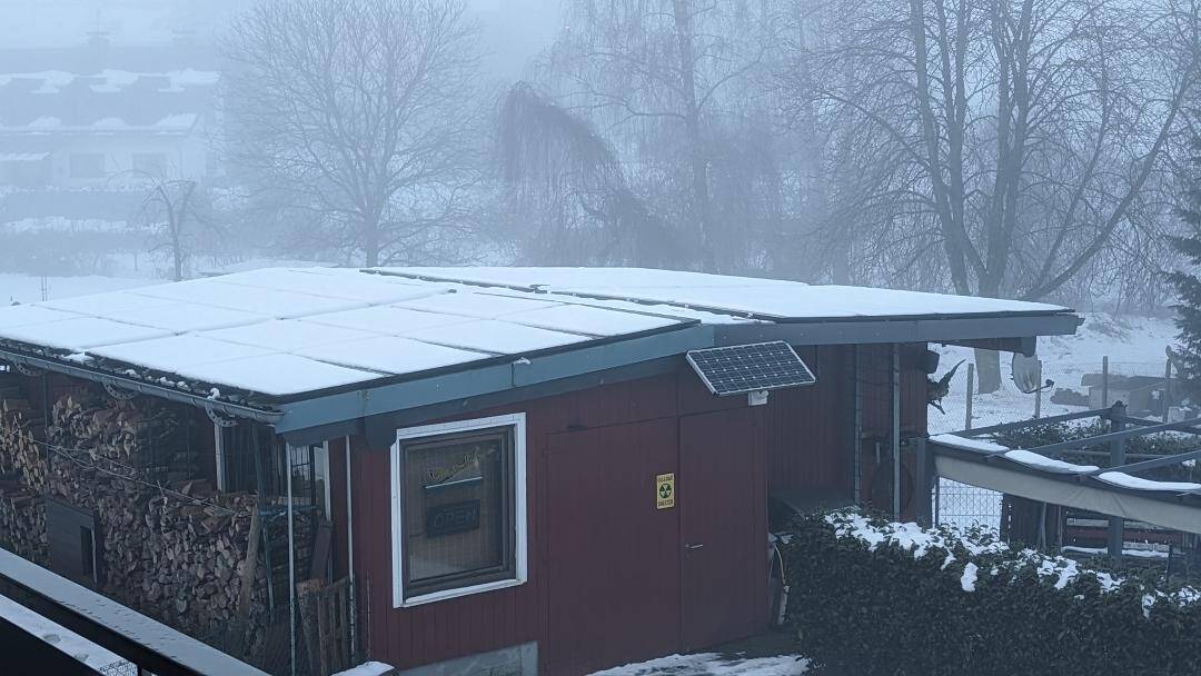

Habe im moment je 16 Qcells G8 Duo 350w Module pro MPPT auf einem Kostal am Laufen. Module liegen O/W mit knapp 5* sehr flach (Bild) .
Evtl (in den nächsten Jahren noch ein Paar module nach süd. Ist es z.b. Möglich die 32 Module an den Eingang PV1 zu hängen je 16Module O/W an die 2eingänge des PV1. und dann zusätzlich noch nach süd ca 4-6 Module a 400w an den PV2 , alternativ kann ich auch von dem fast flachdach paar module entfernen falls es zu viel auf PV1 eingang wird...

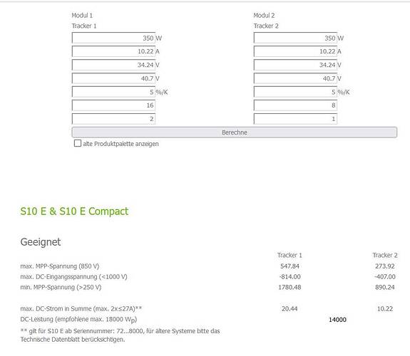

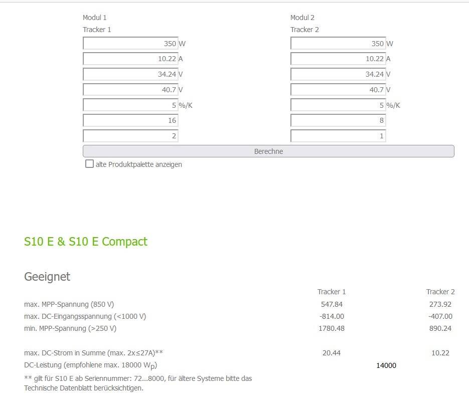

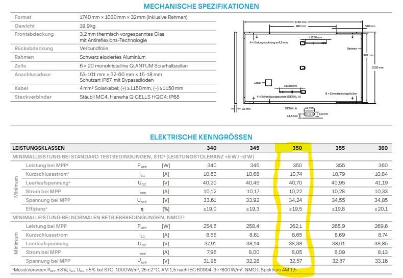

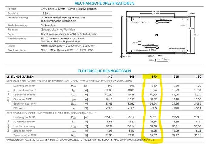

Ich hab mich mal an dem Auslegungstool versucht und einfach meine Moduldaten manuell eingetragen. jetzt kann man leider nicht den WR direkt auswählen. muss ich jetzt die gewonnenen werte, einfach mit den deye Werten checken und gut? (falls sie denn richtig sind), TempKoeff bei 25°C Uoc ist ja nicht die 19% wirkungsgrad sondern +-5% angabe?
Max pv input 15600w wären 14000w Ok
Pv Input voltage 550v (160-800v) wären -814v PV1 und -407v Pv2 . Somit pv1 zu viel (müsste wohl 1-2 Module entfernt werden) ?
Max PV Isc(A) 34A+17A wären 20,44A + 10,22A OK
Nur das ich es im Kopf richtig verstrickt habe würde ?!
Was wäre wenn die Ost/West ausrichtung jetzt nicht die Flachen ca 5grad gefälle sondern 40grad hätten und je seite 1 String mit je 15 Modulen an PV1 angeschlossen sind, kommt der wechselrichter dann trotzdem damit klar (wäre ja dann mehr oder weniger eine seite Beleuchtet , die andere Schwach und am nachmittag umgekehrt...
