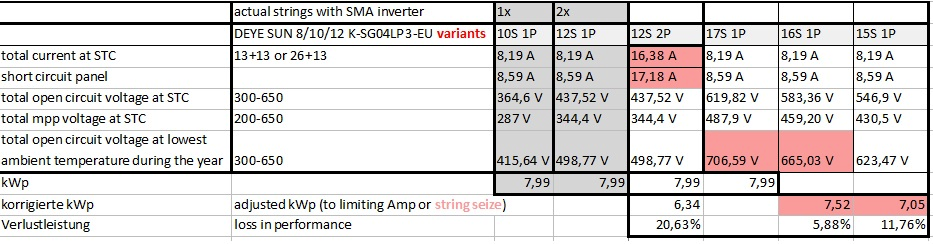

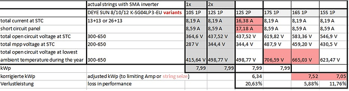

Hallo Leute,
ich habe mich durch diesen über 70 seitigen Deye Hybrid Beitrag durchgearbeitet, habe dabei viel erfahren, konnte jedoch meine Frage nach der korrekten DEYE WR Wahl und Größe nicht beantworten. Ich betreibe eine 2009er PV Anlage 8kWp mit 3 Strings auf einen SMA5000 und einen SMA2500 und Solara SM8235 Panels und wollte diese mit einem DEYE und der bekannten DIY 15kWh Batterie 'aufrüsten'. Gem. Berechnungs Tool habe ich einmal unterschiedliche Stringkonfigurationen durchprobiert.
1x10S1P und 2x12S1P ist derzeit verschaltet, was logischerweise den geringsten Umbauaufwand bedeutet, jedoch ginge dies nur mit etwas 'überdimensioniertem' 10K oder 12K Hybrid WR. Alternativ stünde der Hochvolt DEYE zur Verfügung, der sogar umgesteckte 2x 17S1P Strings verkraften würde, wenn ich das Datenblatt richtig lese.
Hier einmal meine Stringoptionen:
Die ersten beiden String-Spalten sind derzeit vorhanden, die anderen eher ein 'Durchspielen', da für den 'normalen' DEYE 48V mit zu viel Verlust behaftet. Ich 'grille' den DEYE oder muss die Strings kürzen. Beides mehr oder weniger indiskutabel.
Meine Frage an die Spezialisten: Was wäre eine vernünftige Lösung, wenn ein Umbau überhaupt als sinnvoll erachtet wird? Bitte auch dies kurz kommentieren, wenn der Umbau eher sinnfrei wäre.
1. DEYE SUN 10 oder 12 K-SG04LP3-EU mit derzeitigen 3 Strings bedeuten Verluste durch Stromverbrauch des WR, der, wenn ich das richtig gelesen habe bei >100W/h je nach WR Größe, bewegen soll. Die Startspannung ist ähnlich der des SMA.
2. Hochvolt DEYE SUN-5/6/8K-SG01HP3-EU ist schwer zu beschaffen, wenn überhaupt, und die Batterien sind auch eine völlig andere Preisklasse. Eine Liste mit kompatiblen Batterien/BMS konnte ich leider auch nirgends finden.
Ich sage jetzt schon mal DANKE für die Unterstützung.
