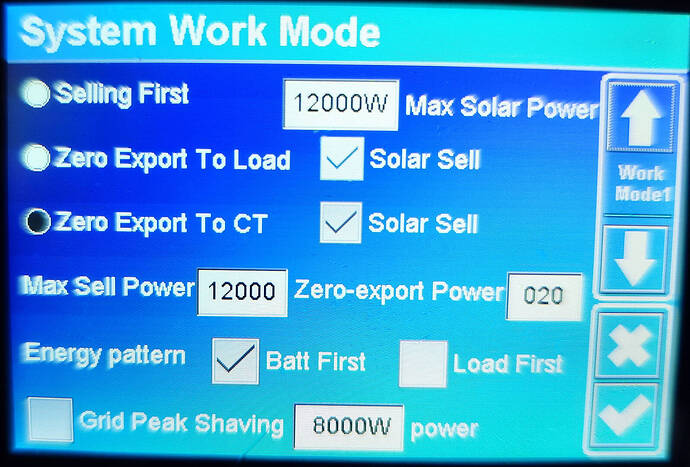

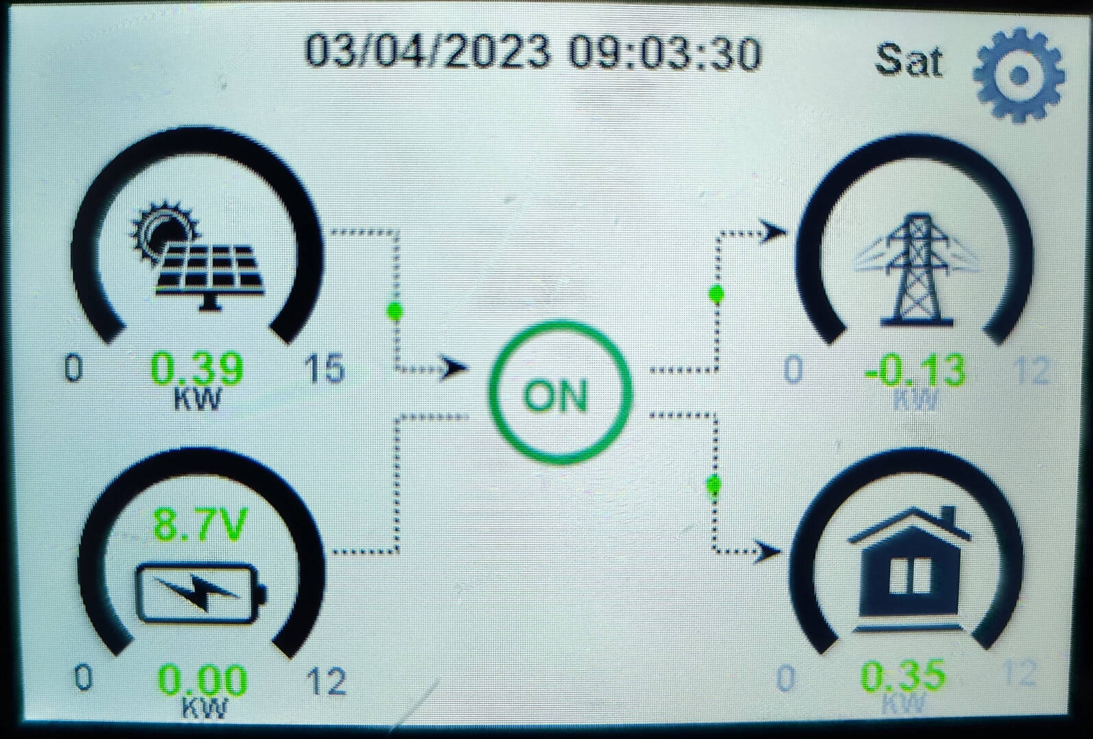

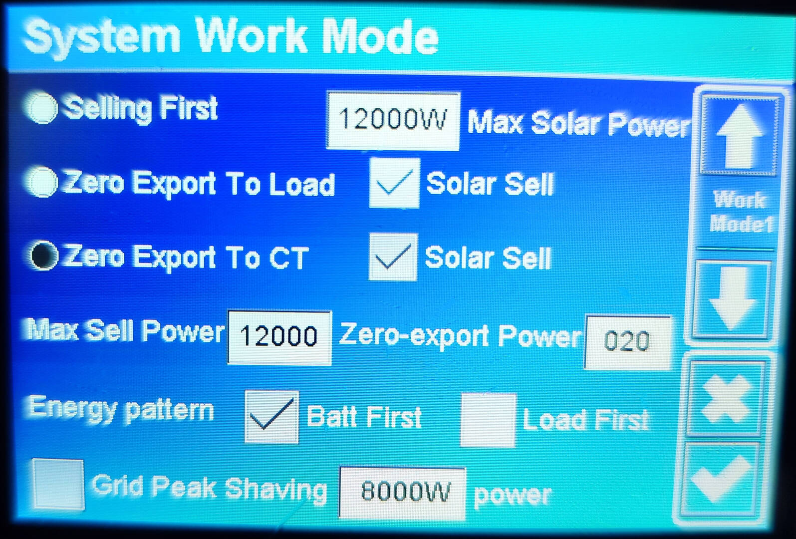

Ich möchte 0 Eispeisung einstellen und habe so im Menü eingestellt.
Leider wird der Strom ans Netzt geschickt.
Kann jemand so nett sein und mir helfen, die 0 Einspeisung einzustellen?

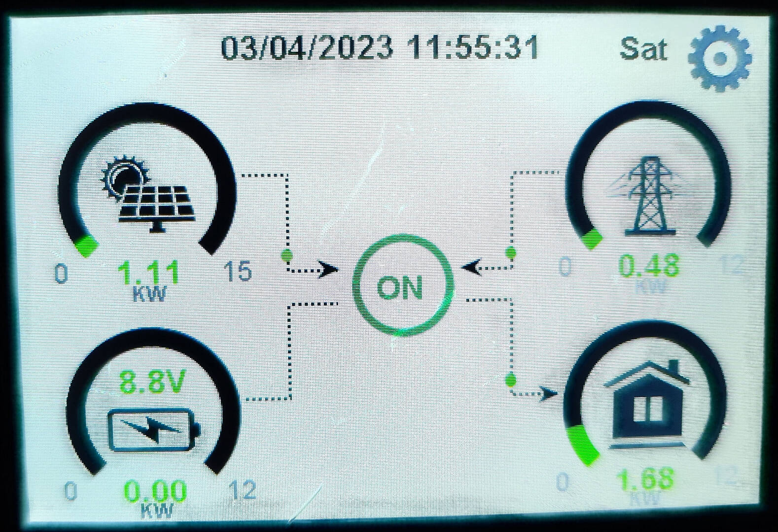

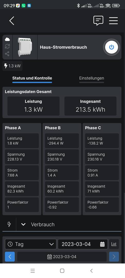

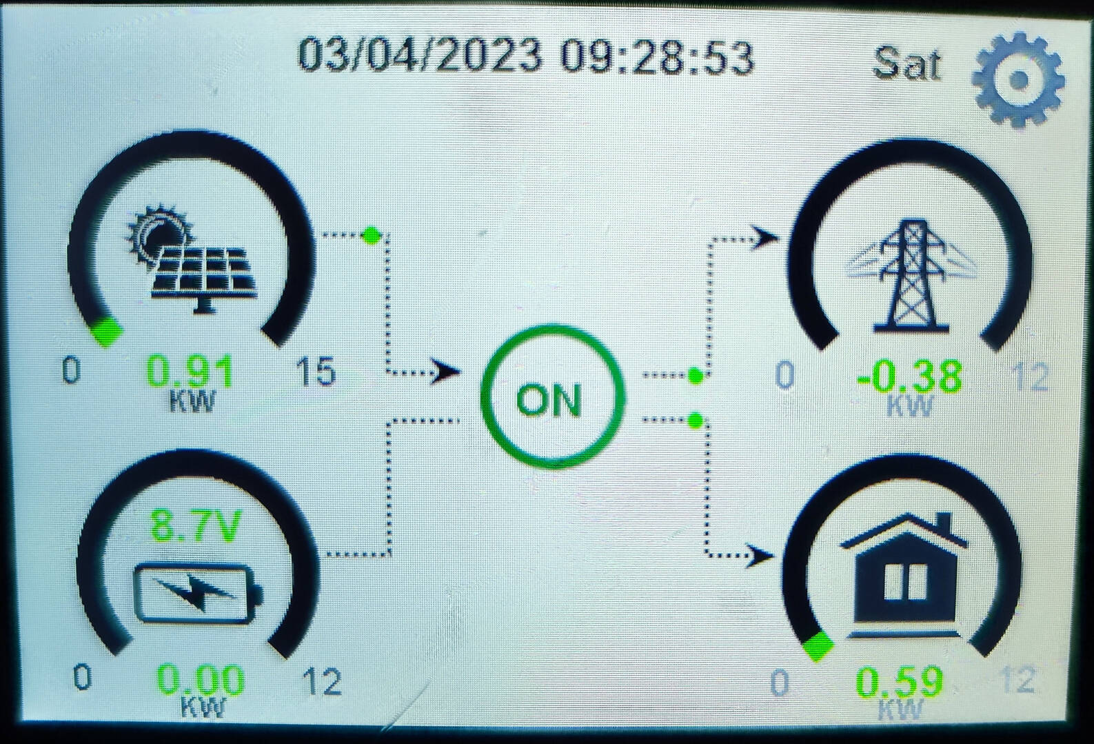

Laut Shelly 3M verbrauche ich jetzt 1,3 kW, aber mein WR zeigt anders.
Wo mache ich wieder Fehler?

Solange du "Solar Sell" = Strom verkaufen erlaubst, wird dein WR einspeisen.
Dann werden, mit sehr hoher Wahrscheinlichkeit, deine CT Klemmen nicht korrekt angebracht sein. Das muss passen und ggf. ausgemessen werden, um zu vermeiden, dass es irgendwo einen Phasendreher gibt.

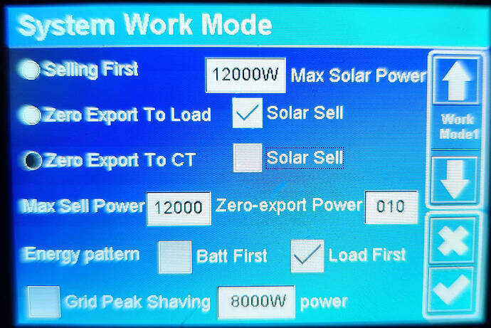

Trotzdem darf "Solar Sell" nicht aktiviert sein......

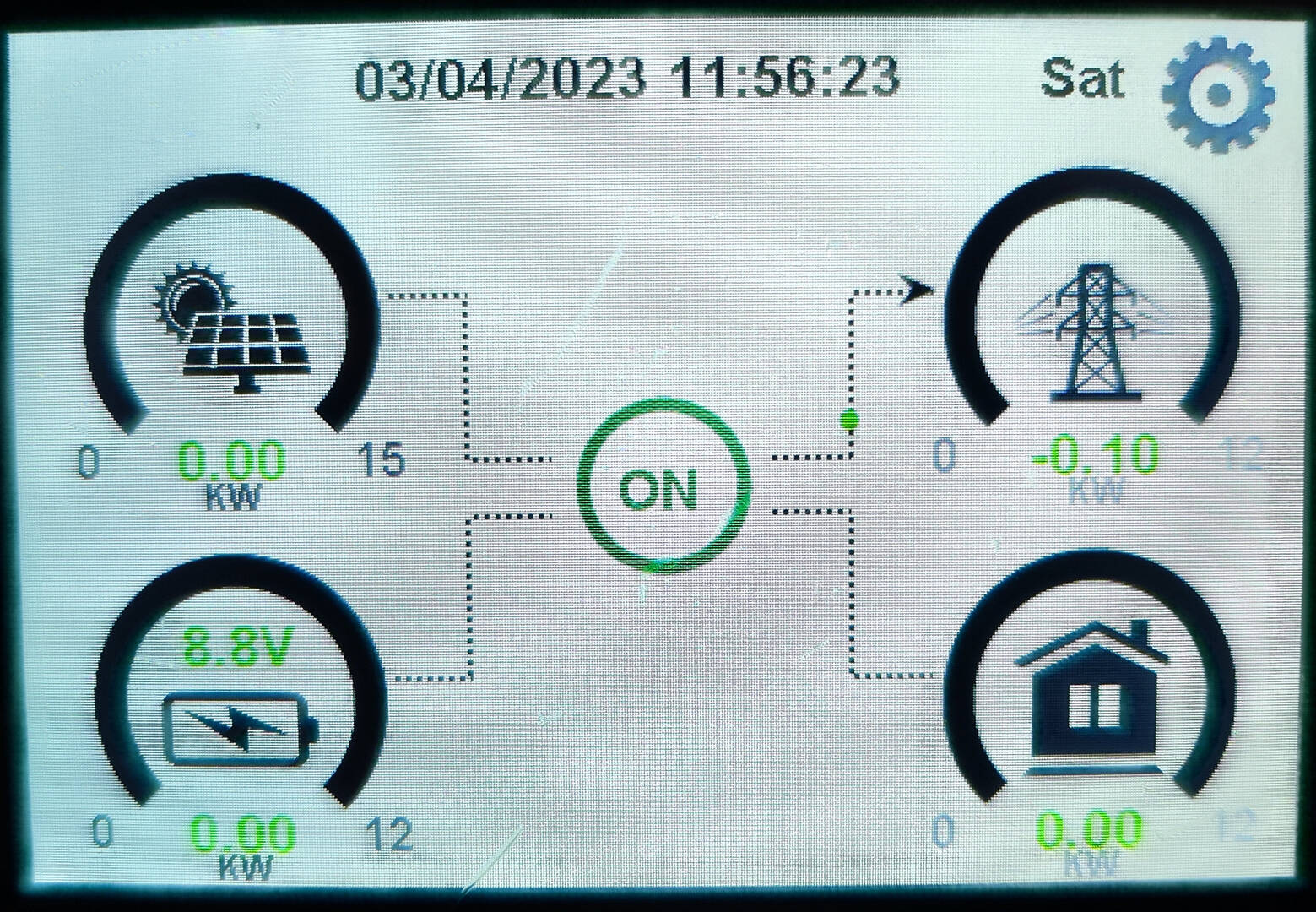

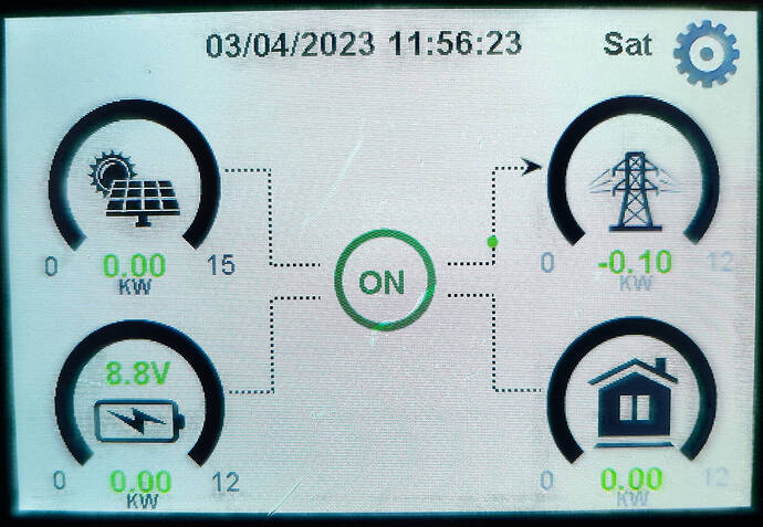

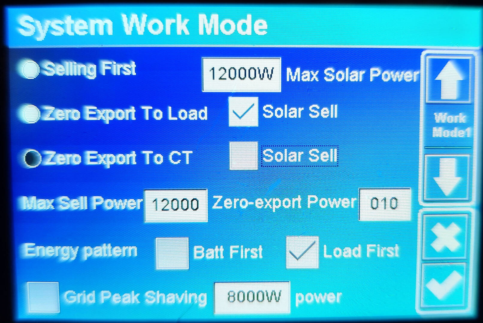

Wenn ich "Solar Sell" deaktiviere, kommt kein Strom von der PV Anlage - Alles schaltet sich aus, so wie auf dem Bild !
Was ist bei mir falsch?
Jetzt habe ich geändert -> die Klemmen am Deye auf 3,5,7 die weißen Kabel und auf 4,6,8 jeweils die Schwarzen.
Es hat sich nichts mit der Auswertung auf dem Display geändert.
2-Phasen habe ich zusammen mit den CT Klemmen vertauscht.
Die CT-Klemmen von Shelly 3M sind auf der Hauptdrähten L1,L2,L3 (unten) angeklemmt.
Die CT-Klemmen von Deye habe ich zum Testen oben an den 1-0-2 Schalter angeklemmt.
Muss ich zwingend die Deye Phasen Leitungen an die gleiche Anschlüsse unten anbringen, oder so kann auch sein?

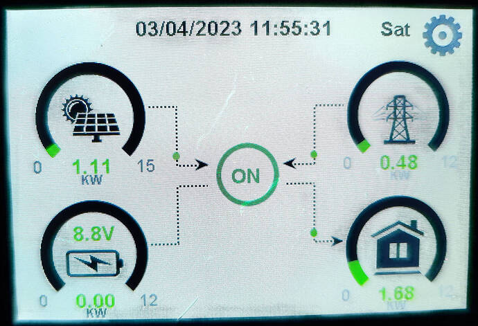

Also bei mir zeigt Shelly 3M und Deye unterschiedliche Werte.
Bitte meine Bilder anschauen und mir weiter helfen ? ?

Den genauen Grund warum die PV-Leistung auf 0 geht kann ich nur raten.
Zum einen kann es an der Softwareversion liegen. Von anderen wurde berichtet, dass die 0-Einspeisung erst mit der Aktuellen Version funktioniert.
Ich habe die Service-Mail von Deye angeschrieben, mit den Angeben der Inverter ID und der Seriennummer vom Solarman Stick. Die Software wurde am nächsten Morgen ohne mein zu tun eingespielt.
Es kann auch sein, das die Reihenfolge, oder die Orientierung (Pfeilrichtung) der CT Klammern getauscht werden muss. Steht so auch im Handbuch.
Einfach ausprobieren.

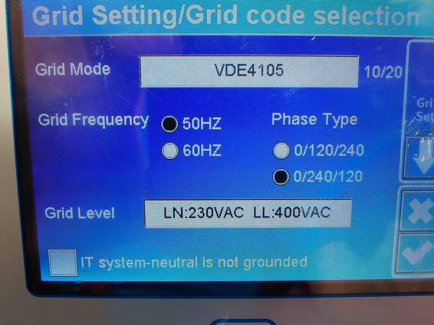

Ich habe die Netzeinstellung wie folgt geändert.
Obwohl ich ein Rechtsdrehfeld habe, funktioniert nur die Einstellung 0/240/120
Die Netzspannung kann bei mir nach antippen mit den Pfeiltasten unter dem Display verändert werden.
Wenn dass bei dir nicht möglich ist, liegt es wahrscheinlich an der Software.
Die Umstellung der Netzeinstellung erfordert meistens einen Neustart.
