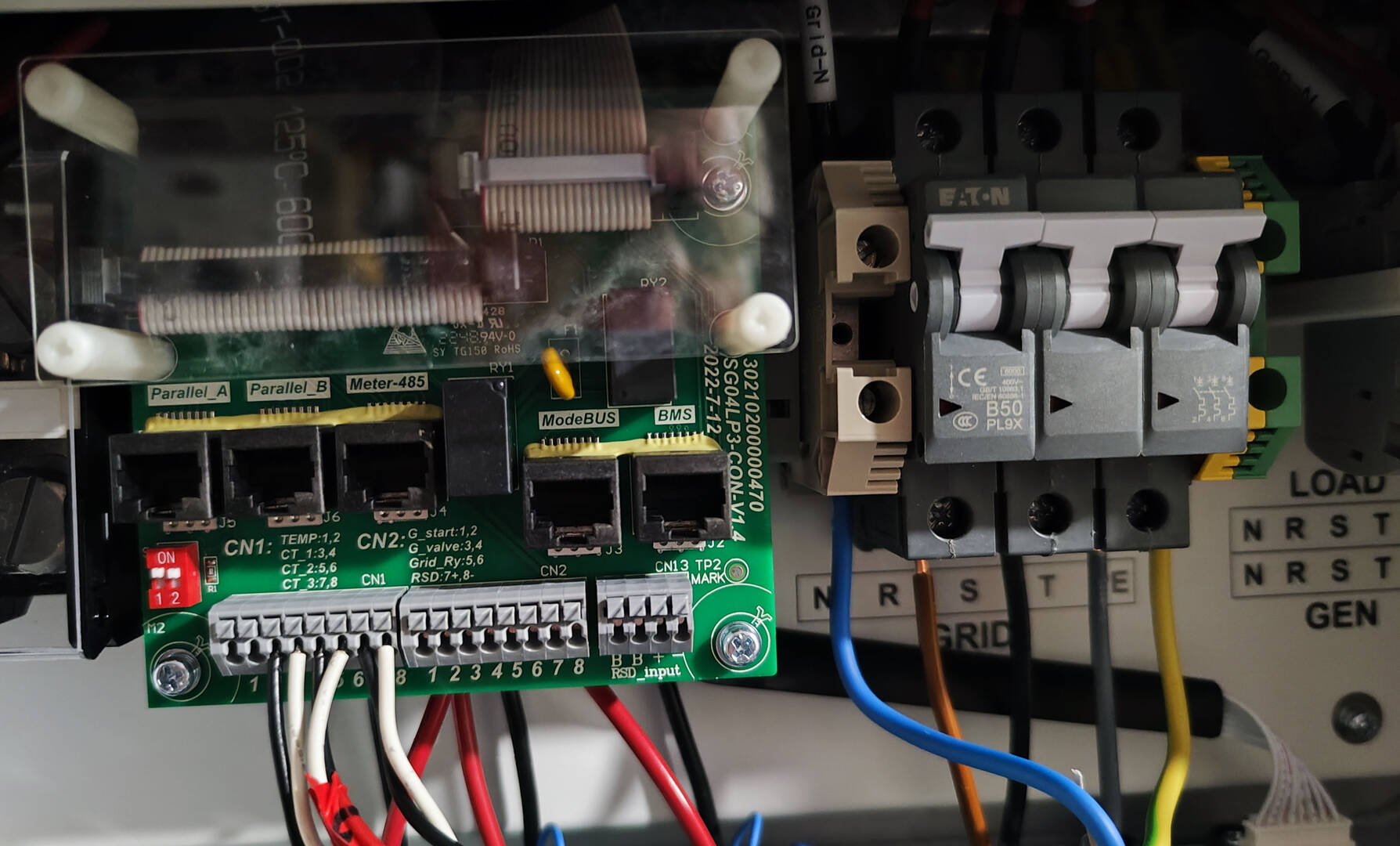

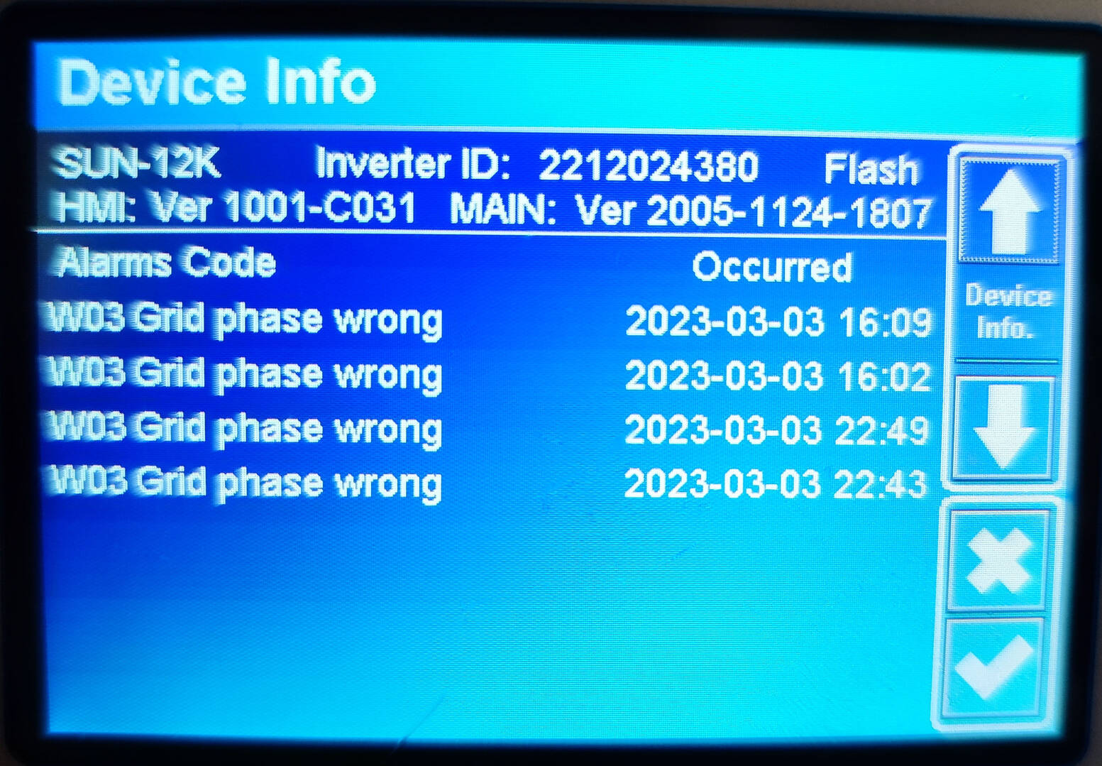

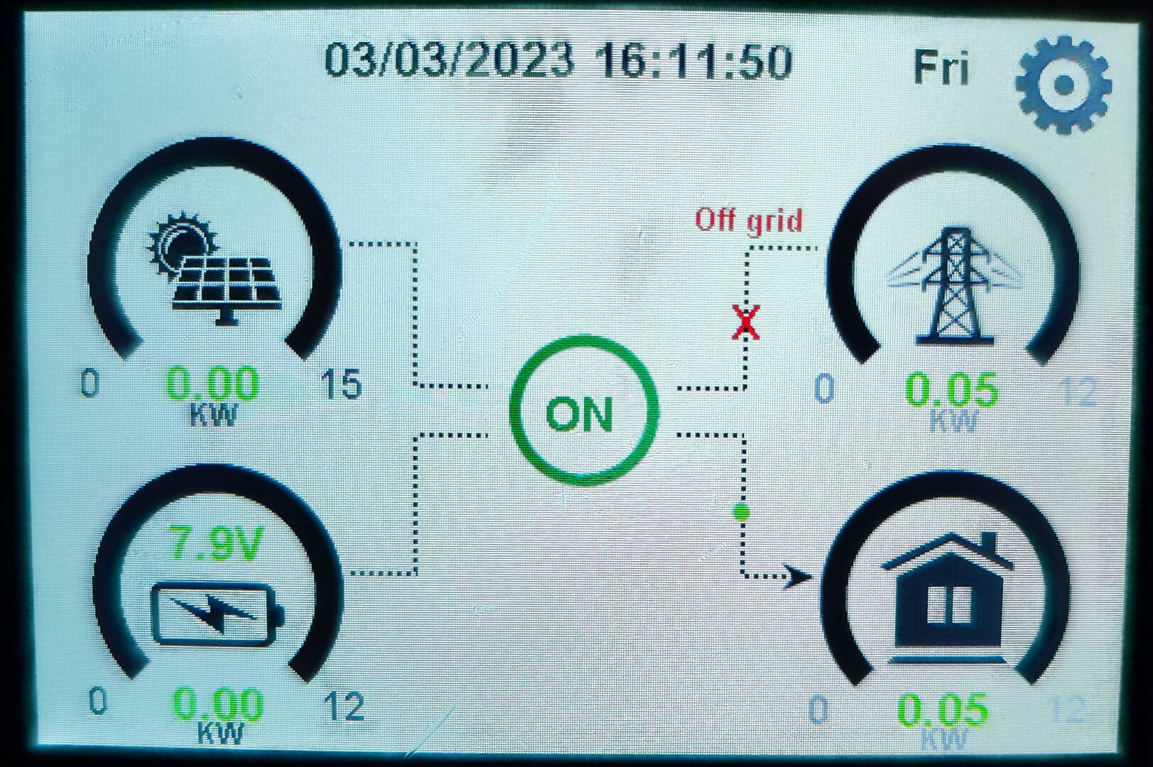

Liebe Freunde,
ich bei gerade den Wechselrichter 12kW angeschlossen und bekomme Fehler, wie abgebildet:
W03 Grid phase wrong
Ich habe provisorisch die 3 Phasen vom
WR an 3 Phasen meines Sicherungskasten angeschlossen.
Auch die Sensor-Klemmen sind so angeschlossen, dass der Pfeil die Richtung zum WR zeigt.
Am WR sind die drei Phasen L1,L2,L3,N,
Wo mache ich einen Fehler?
Herzlichen Dank
für Eure schnelle Hilfe
Tenker

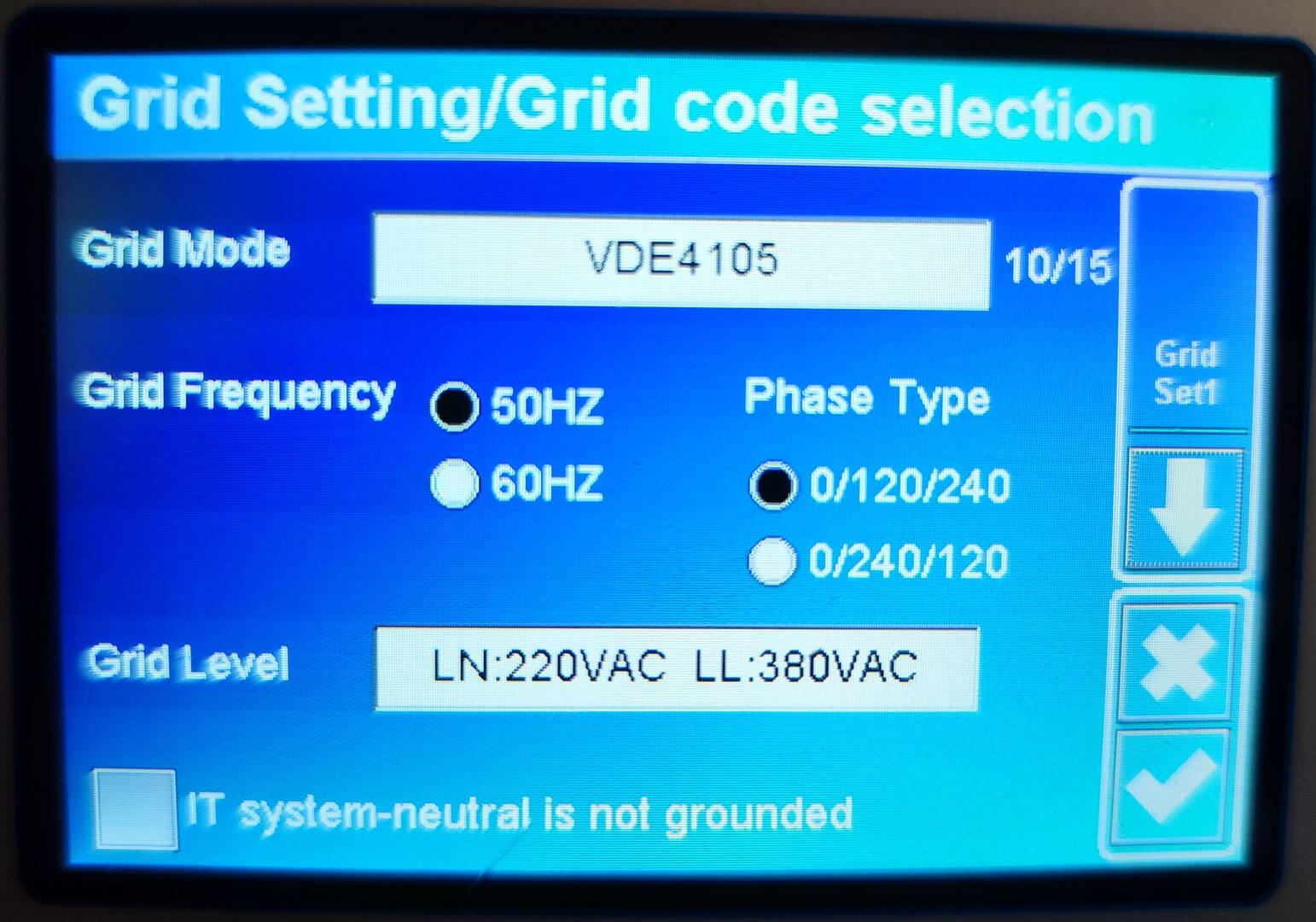

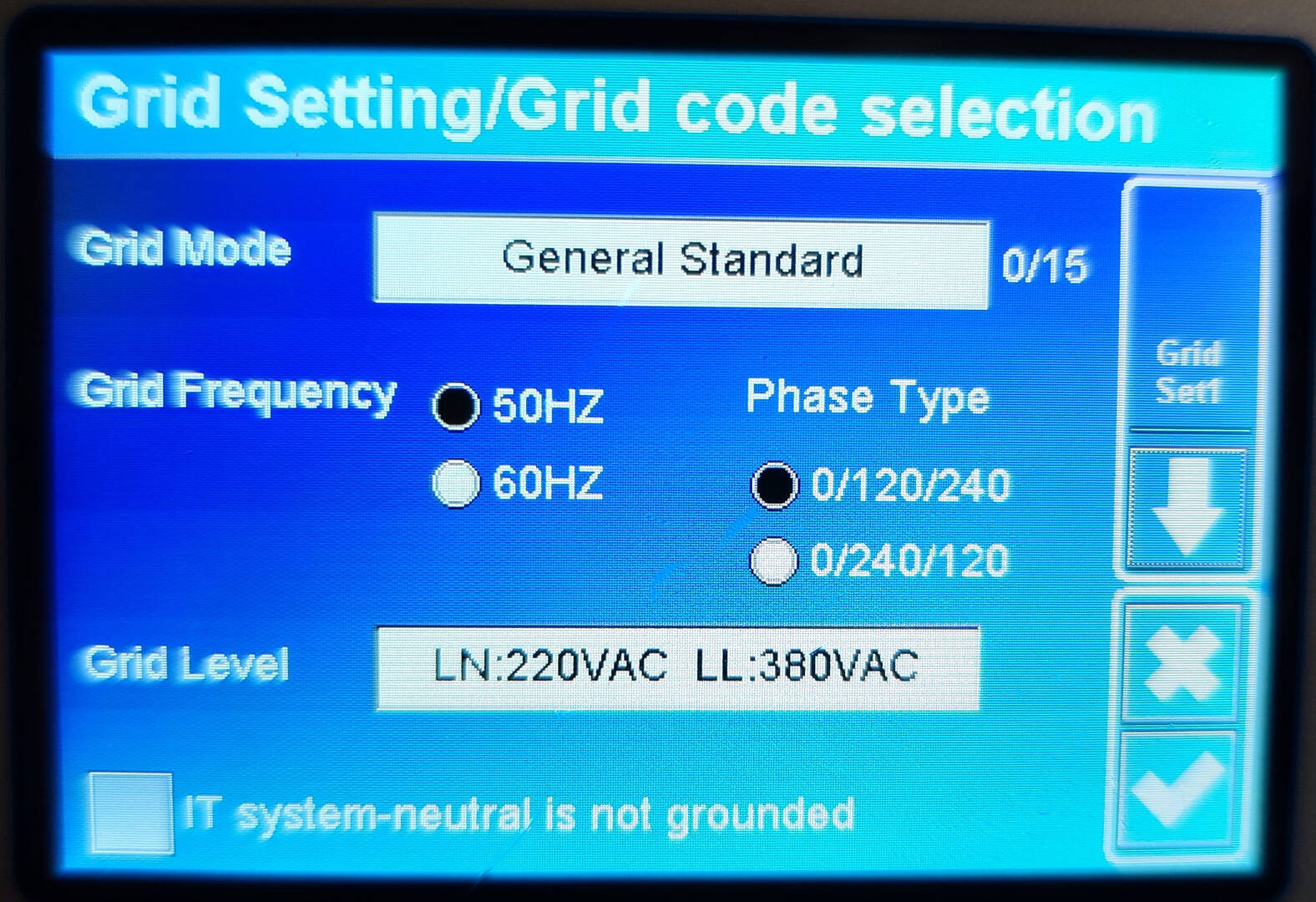

Hast Du im Grid Setup, die richtige Netzform eingestellt?
Die Einstellungen scheinen richtig zu sein. Dreh doch mal bitte zwei Phasen am WR oder in der Verteilung.
Eventuell hast du kein rechtes Drehfeld und somit stimmt dann auch die Phasenverschiebung von 0/120/240 nicht.
Kann man die 220/380V in 230/400V ändern?
nein
@tenker Grid Mode sollte nicht auf General Standard stehen sondern auf VDE 4501. Wenn man das nicht auswählen kann muss zuerst ein Firmware Update gemacht werden.
Ich habe 2 Phasen-Kabel getauscht.

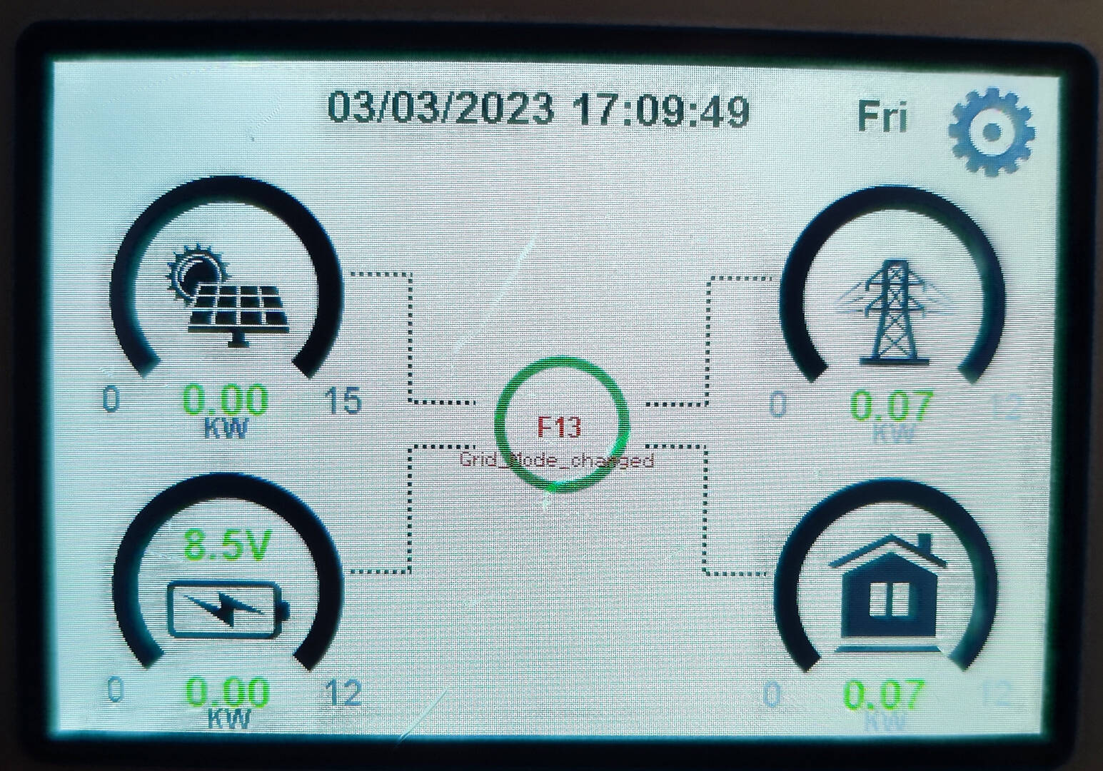

Ein anderer Fehler...

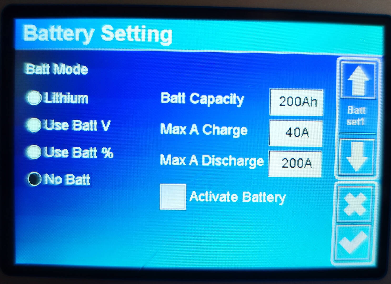

F13
Ich habe keine Batterie und sie ausgeschaltet.
Was soll ich weiter ausprobieren?

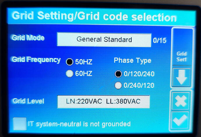

Wenn ich auf das Feld "General standard" anklicke, kann ich nichts anderes auswählen!
Wo bekomme ich schnell das Update?
Schreib eine Mail an Deye: zhangyl(ät)deye.com.cn
Gibt der Deye dann auch nur 220/380V aus?
Doch! Ich kann ändern...

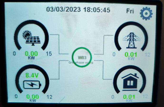

Umgestellt, aber weiter komme ich nicht.
BITTE hilf mir ? ?
DOCH mein Fehler!
Ich habe 2 Phasen und die CT Kabel getauscht und jetzt sind keine Fehler ![]()
Aber die Sonne ist auch weg und ich kann nichts weiteres testen.
