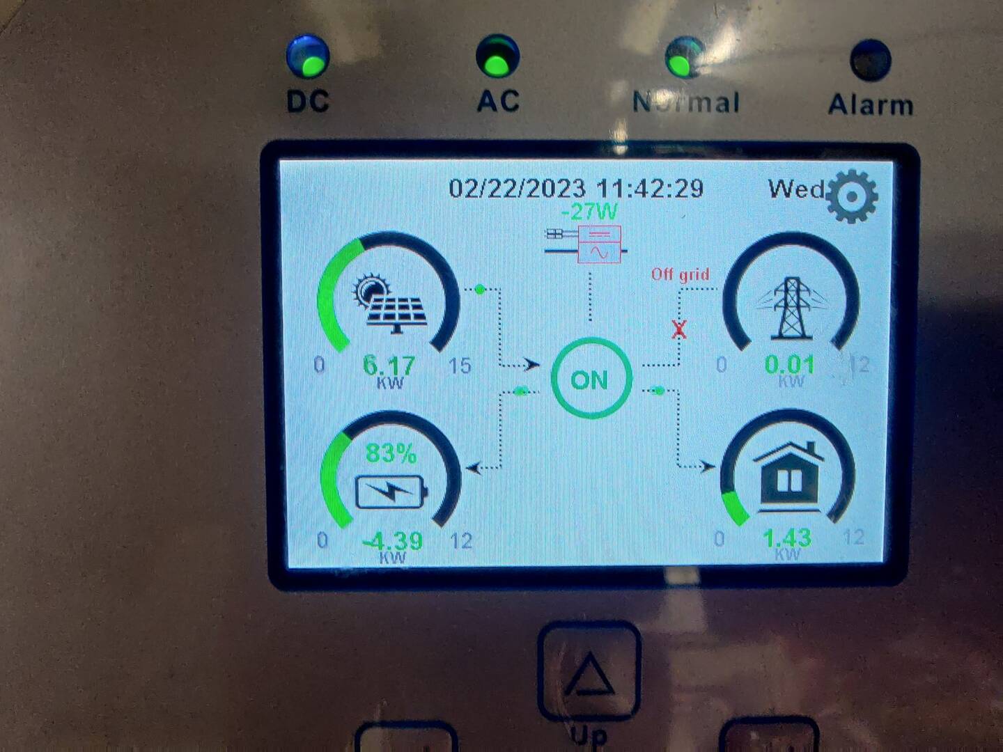

Mein Deye Sun12K trennt sich immer wieder vom Netz und geht kurzzeitig in den Inselbetrieb.
Ich kann nicht nachvollziehen weshalb. Die Netzfrequenz ist stabil, und die Netzspannung bei 3x 232V.
Leider verlieren die Wechselrichter am GEN Port dabei auch manchmal die Synchronisation und müssen neu starten.
Der Deye ist über eine 60m Leitung 16mm² an der Hauptverteilung unserer Werkstatt angeschlossen.
Dort gibt es keine Probleme mit Spannungsschwankungen.
Die Werkstatt hängt mit 35mm² am Netz.
Hi Elcapo , hast du eine Fehlermeldung?
Sonst zeig mal deine Konfig.
Und hast Du schon mal am Grid Eingang des Deye dein Voltmeter hingehängt?
Ist die Stromversorgung durch "Werkstatt" so verschmutzt (Phasenverschiebung Cos Phi, etc..) das der Deye meint das eine Phase fehlt?
Ist das auch am Sonntag Nachmittag wenn die Werkstatt nicht benutzt wird?
Am Ende kann der Deye einen Schuss haben, oder du lässt von einem grösseren Elektrobetrieb am Eingang des Deyes eine Netzqualitätsmessung machen
@schmue
Es gibt im Protokoll vom Deye keine Fehlermeldungen wegen der Netzunterbrechungen.
Die fehler die angezeigt werden, hatten nichts mit den Unterbrechungen zu tun. (Hab vorher mit den Einstellungen herumprobiert)

Hallo, ich konnte das Problem vermutlich eingrenzen.
Wir haben am Hauptanschluss eine Blindstromkompensation, die sich in mehreren Stufen automatisch zuschaltet.
Eventuell sind die Schaltschütze nicht mehr ganz sauber. Die Kompensation ist von 1980, aber funktioniert. Der Cos Phi ist bei0,95
Ich habe heute die Kompensation testweise manuell auf einer festen Einstellung betrieben und hatte keine Ausfälle mehr.
Kann der Deye so eingestellt werden, dass er auf die Schwankungen "gelassener" reagiert?
