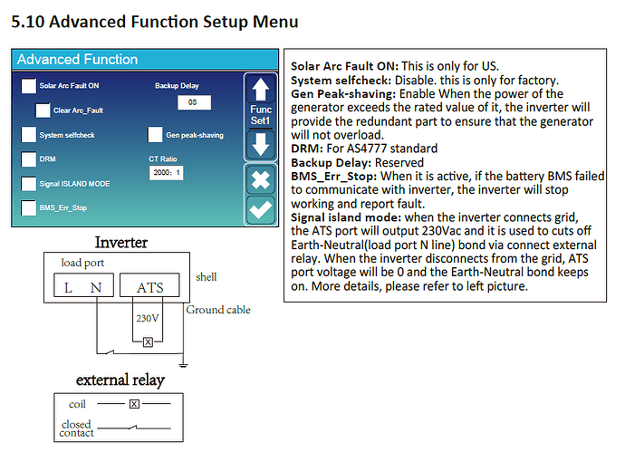

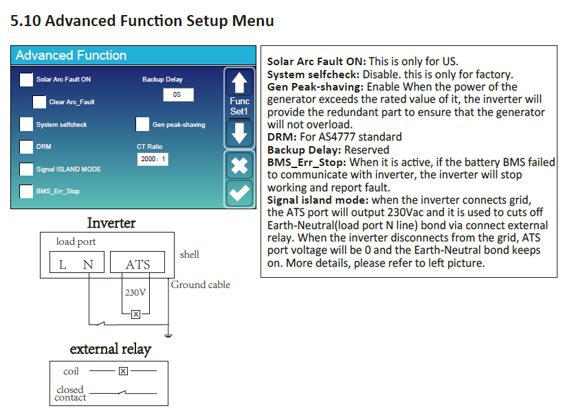

--> unter Advancend Function musst du "Signal ISLAND MODE" aktivieren.
@alex_s Anleitung Seite 37 lesen...

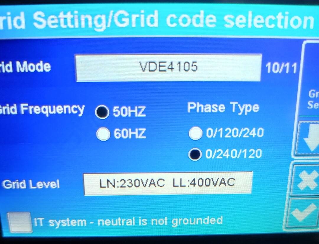

Kann auch nur Empfehlen die GRID Einstellungen entsprechend vorzunehmen. VDE4105
Hatte glaube schon mal Bilder dazu gepostet... mein Gedächtnis ist leider nicht mehr das beste...
Edith Doppelpost gelöscht

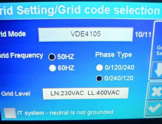

Grid Einstellungen sind natürlich auf Vde4105 (10/11)

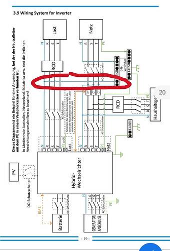

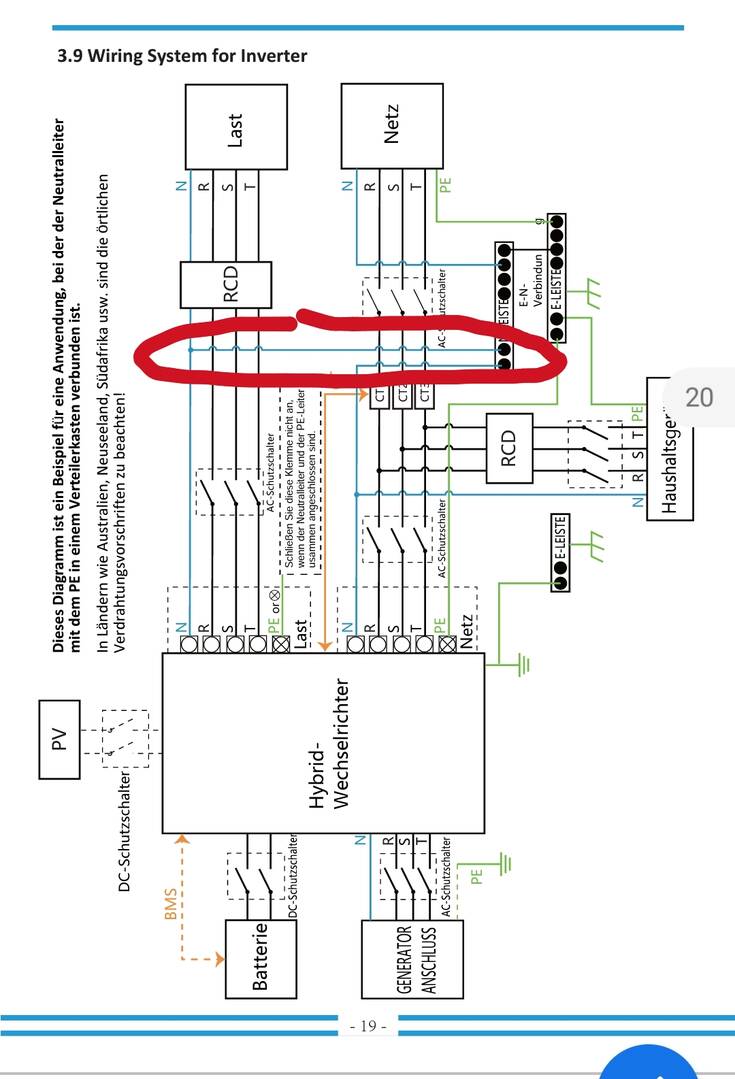

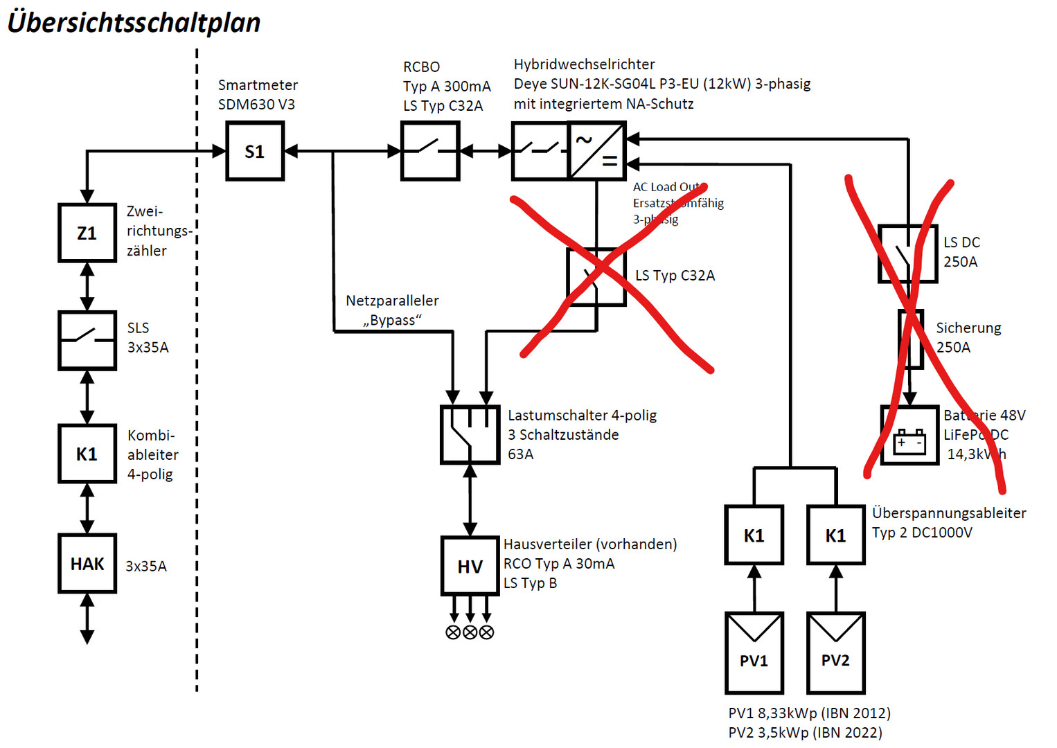

Auf der Seite 37 der deutschen und englischen Anleitung die mir vorliegt werden nur verschiedene Betriebsarten beschrieben.. aber ich finde hier so wie der restlichen Doku keine Info auf eine automatische N und PE Verbindung der Ersatzlast bei netzausfall.
In der Abbildung auf Seite 19 finde ich eine externe Verbindung von N zwischen der ersatzlast und im Netz. Und in der Abbildung auf Seite 20 gibt es diese nicht...

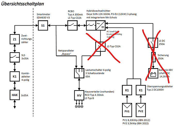

Ich würde gerne den Überschuss mit Direktvermarktung einspeisen. Dazu benötigt der Direktvermarkter die Möglichkeit per simplen potentialfreier Kontakt die Einspeisung des Wechselrichters abzuschalten.
In der Bedienungsanleitung des deye 12k habe ich leider keine Möglichkeit hierzu gefunden.

Wie bereits eine Seite zuvor geschrieben. Du musst den Signal Island Mode aktivieren.

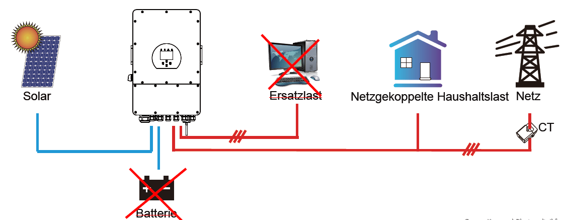

Für alle, die ggf. eine Nulleinspeisung realisieren wollen aber noch die Firmware-Version 2005-1123-1807 oder 2005-1124-1807 haben. Problem bei diesen Versionen siehe oben.
Ich habe nun seit kurzem die Firmware 2005-1128-1807 laufen und die Nulleinspeisung funktioniert nun. Zu den Versionen zwischen 1124 und 1128 kann ich leider nichts sagen.

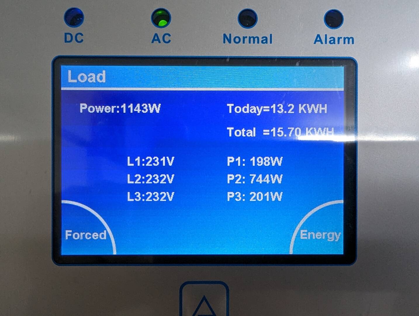

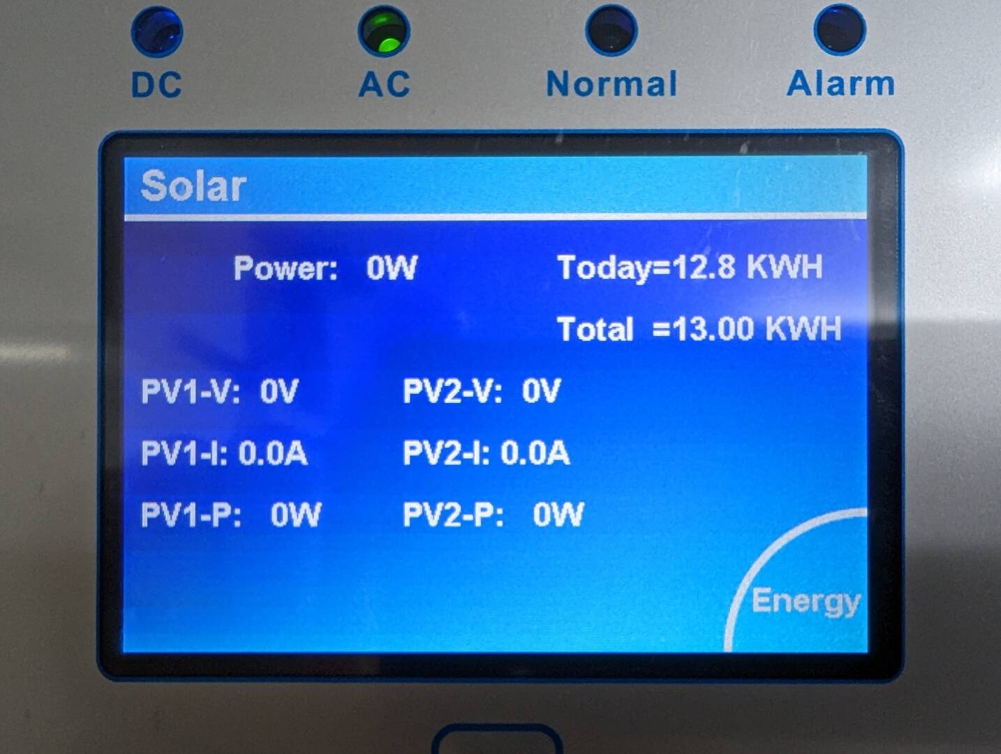

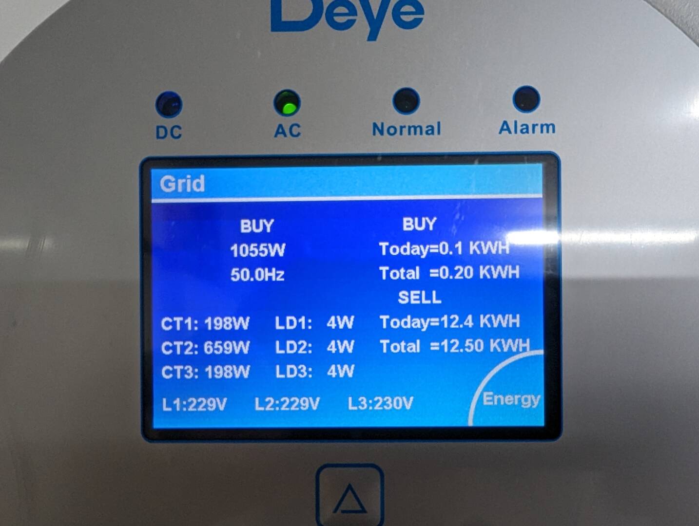

P.S.: ich habe bei mir bisher nur feststellen können das die Einspeise und Verbrauchswerte intern vom WR falsch berechnet werden und keinen Sinn ergeben.
Habe heute 12,8kWh Ertrag und Laut Zähler vom Netzbetreiber 7,5kWh Eingespeist. Zum Zeitpunkt der Aufnahme 8,2kWh aus dem Netz gezogen und 5,3kWh war dann Eigenverbrauch.
Der Deye Zeigt folgendes An
SOLAR=12,8kWh
LOAD=13,2kWh (was in etwa den gesamt verbrauch entspricht)
GRID SELL 12,4kWh (das stimmt schon mal nicht)
GRIG BUY=0,1kWh (???)
Im Solarman Portal der selbe quatsch
Muss wohl die FW upgraden, oder hat jemand eine Erklärung dafür?
Hauslast ist am GRID angeschlossen, also nicht am LOAD.

Die habe ich, das kann ich bestätigen, das Nulleinspeisung ohne Akku nicht geht, hör ich aber gerne, das es schon wieder eine neue FW gibt... gut inzwischen ist mein Akku dran...damit geht es... aber soll ja auch Leute geben, die nur PV und Nulleinspeisung machen wollen. Da sollte das schon funktionieren.

Mit deinen Werten, da schau mal ob deine Klemmen und deine Phasen auch passen!!! Ggf. noch mal Werksreset machen und alles neu einstellen, so einen fall gab es auch hier im Forum schon. Hatte der Eli was falsch konfiguriert.
@alex_s, sorry, in meinem Büchlein, was zum WR dabei war ist es Seite 37... Advanced Funktion Setup - "Signal Island mode" aber das müsste doch dein Elöktriker der den WR angebaut hat wissen...
Nicht nur den Menu Punkt der Netzeinstellung, sondern auch die im verlinkten Dokument aktuellen Netzparameter passen im WR so nicht... ich mach mal Bilder wie es ausschauen sollte.

Leider nein. Der Direktvermarkter luminaza erlaubt nur die Abschaltung per pot. freiem Kontakt. Alles andere ist denen zu aufwändig bei Kleinanlagen. Ansich auch ne coole Lösung, nur leider halt beim deye wohl nicht möglich.
