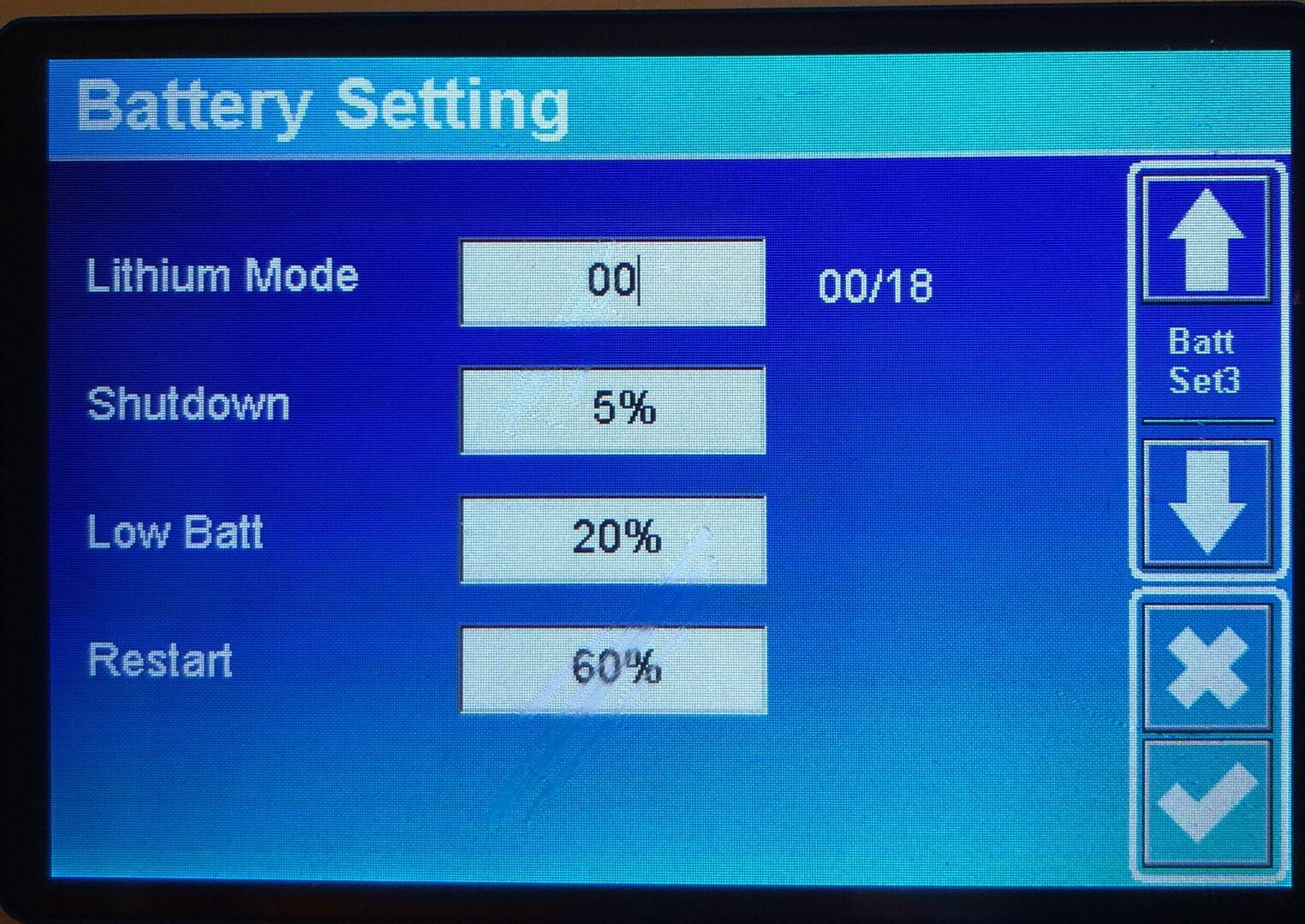

Ich bin mittlerweile echt verunsichert, da ich im Bereich "Batterieeinstellung" beim Punkt "Wiederaufnahme" eigentlich 35% hinterlegt habe. Warum zieht es bereits ab 21% wieder aus der Batterie? Was habe ich falsch eingestellt?

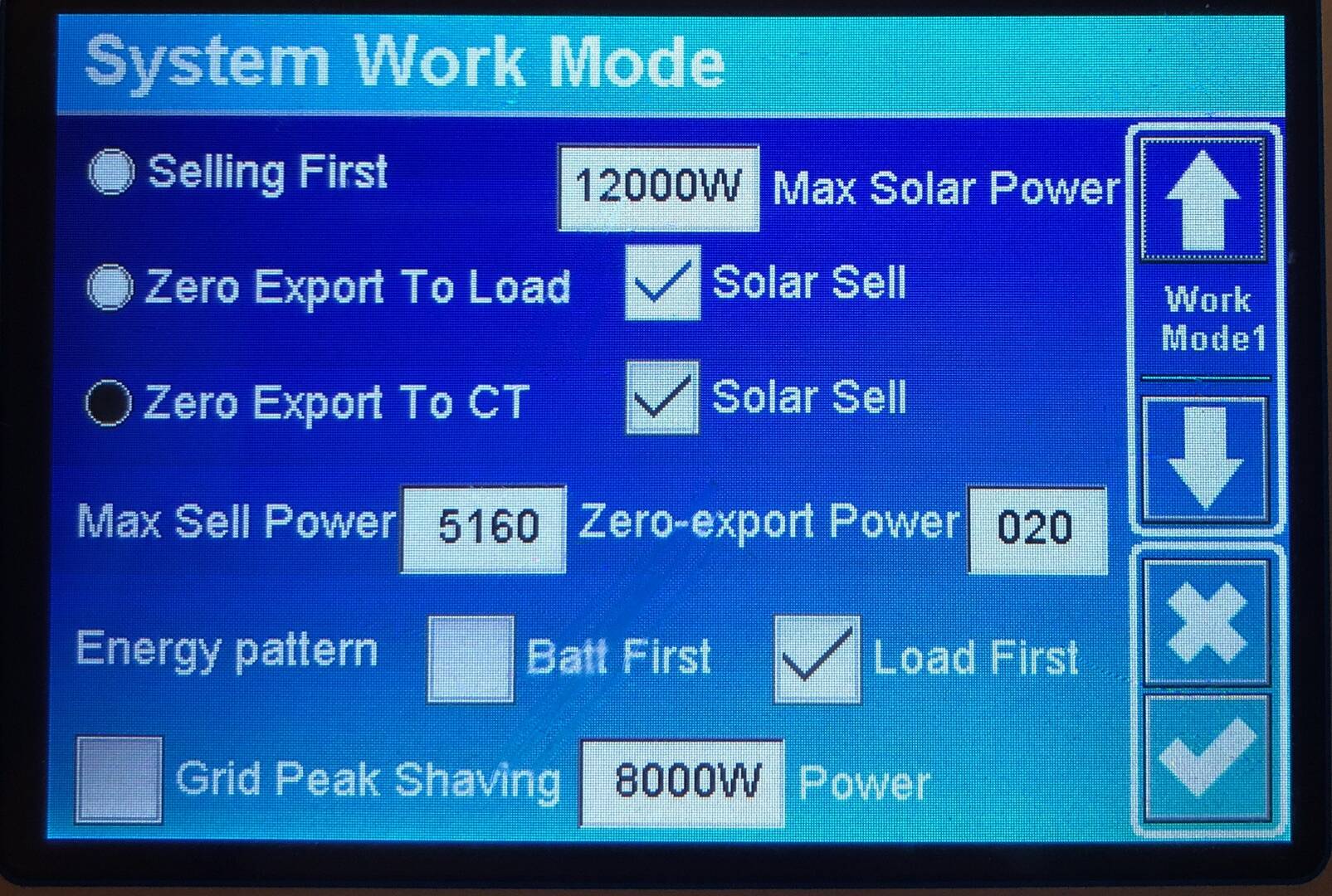

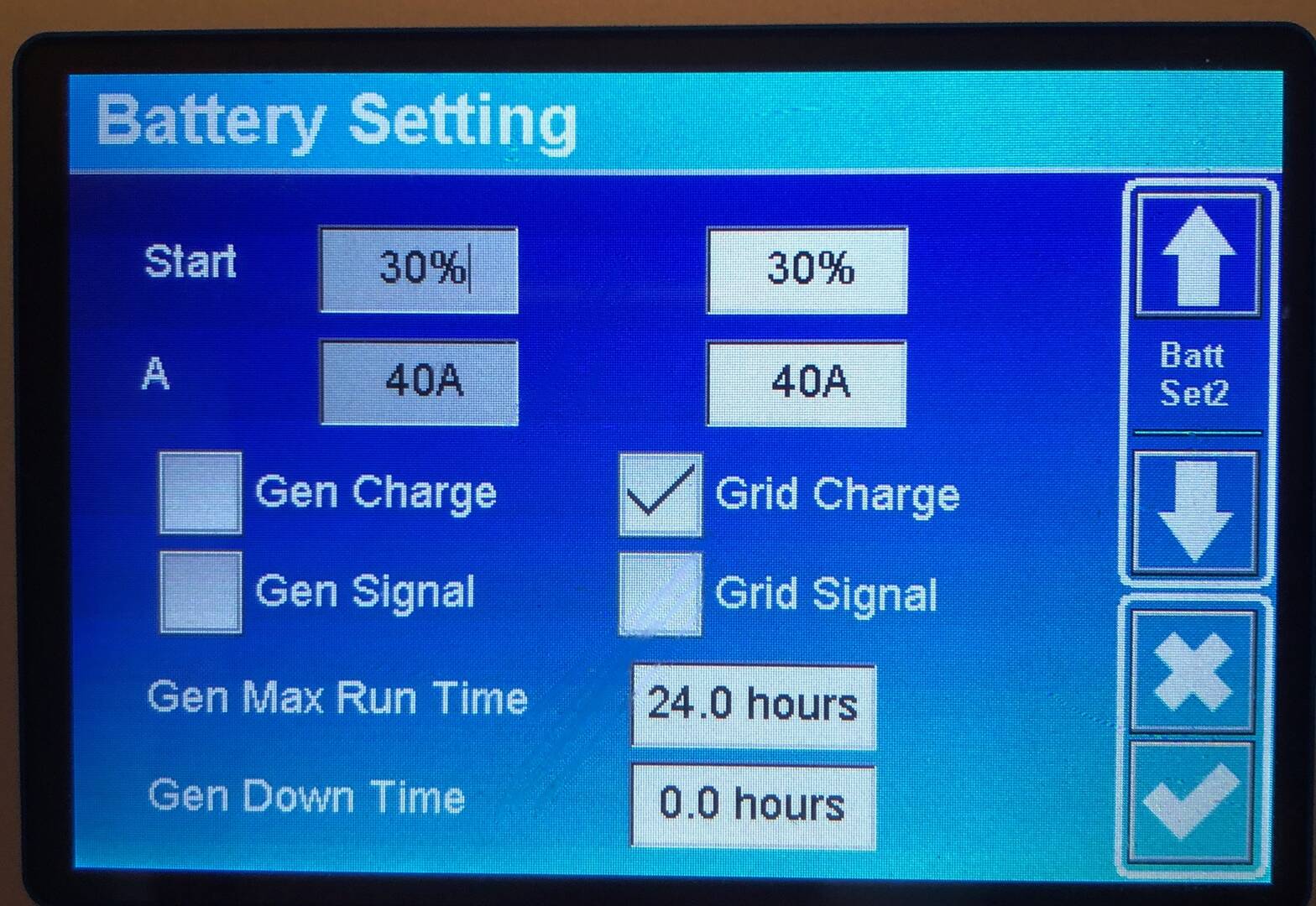

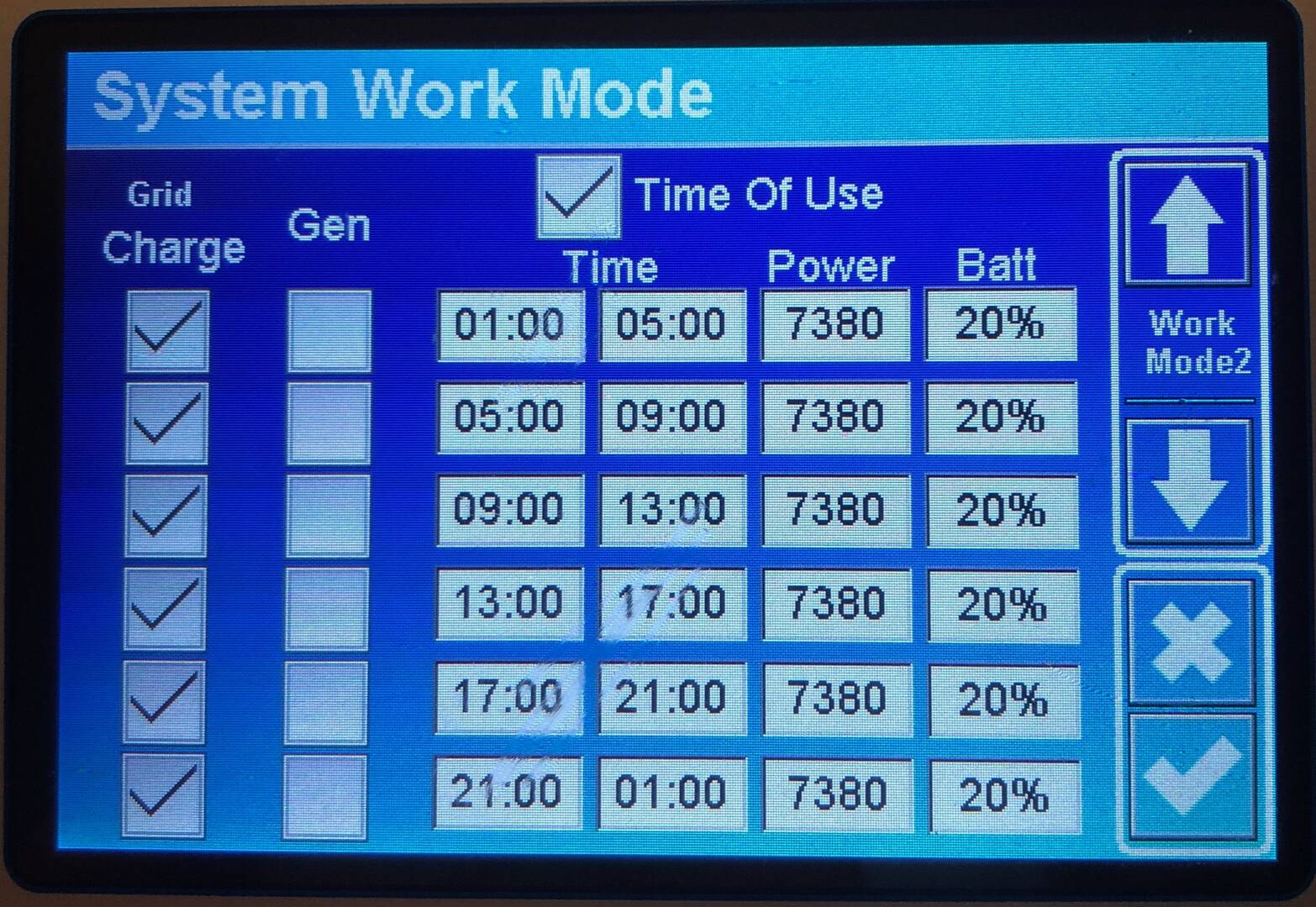

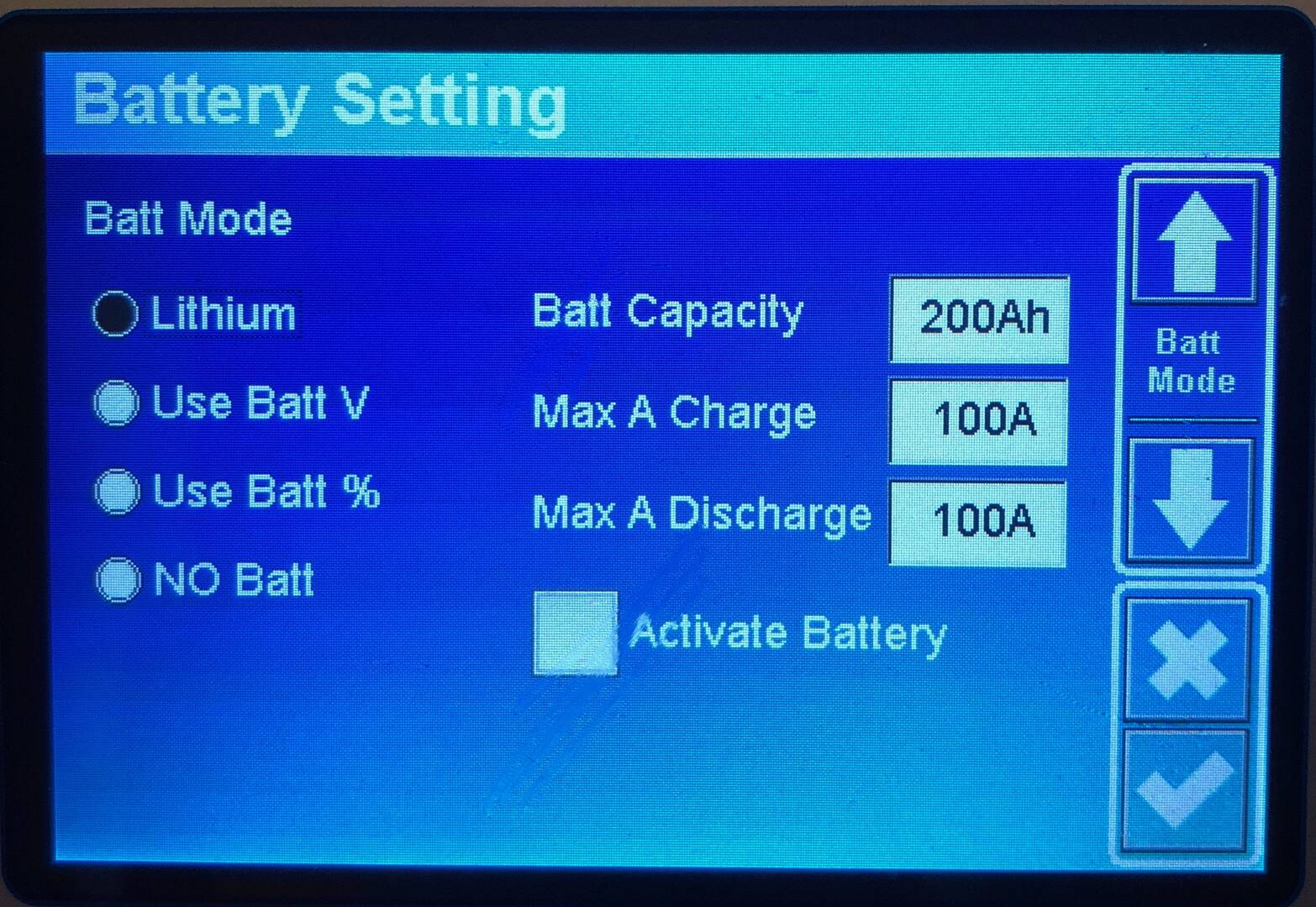

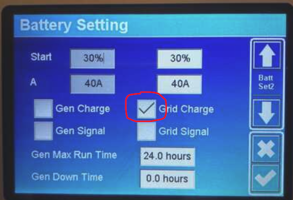

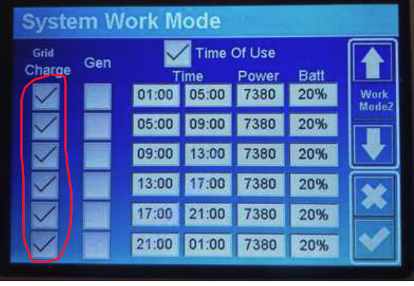

Am besten poste mal die Bilder vom Deye unter Battery Einstellungen und System Work Mode, damit man was sagen kann.
@linuxdep das könnte natürlich eine wichtige Info sein :slight_smile: Sorry.

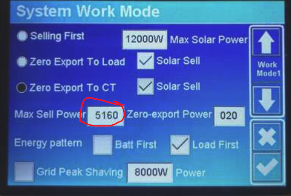

Ja ich habe 7,4 kWp drauf. Anbei die Fotos

Also, wenn den Akku nicht aus dem Netz laden willst, musst den Haken raus machen, der erlaubt Akku laden aus dem Netz mit dem Strom, der oben drüber steht, die % werden ignoriert!
Dann auch alle Haken bei Grid charge raus, heißt ja laden aus dem Netz, das will erst mal keiner, außer in Tibberfällen.
Die % Werte bei Batt, haben doppelte Bedeutung, wenn Haken bei Grid gesetzt, wird unter 20% aus dem Netz der Akku geladen, ohne Haken bei Grid, entlädt der Akku bis 20%, dann schaltet er die Akkuentladung aus.
Denke mal du willst deine PV Überschüsse, die nicht verbraucht werden im Akku puffern für die Nacht, dann alle markierten haken raus machen.
Da würde ich den Wert auch höher stellen, wenn dein Akku voll ist und deine PV mehr als die 5160W bringt, wird das darüber nicht eingespeist. Deine PV könnte ja Theoretisch >7000W, stell am besten auf 12000W wie dein WR kann.

Wenn Du Zero Export Power 20 Watt eingestellt hast dann zieht er 20 Watt aus dem Grid

Was hast Du denn beim Deye konfiguriert? die einstellungen da oben "System work mode" sind quatsch, das hast du schon mitbekommen?
