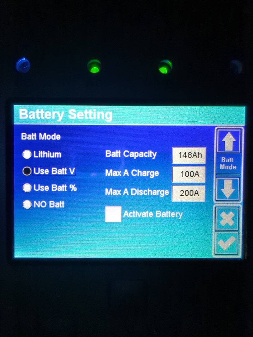

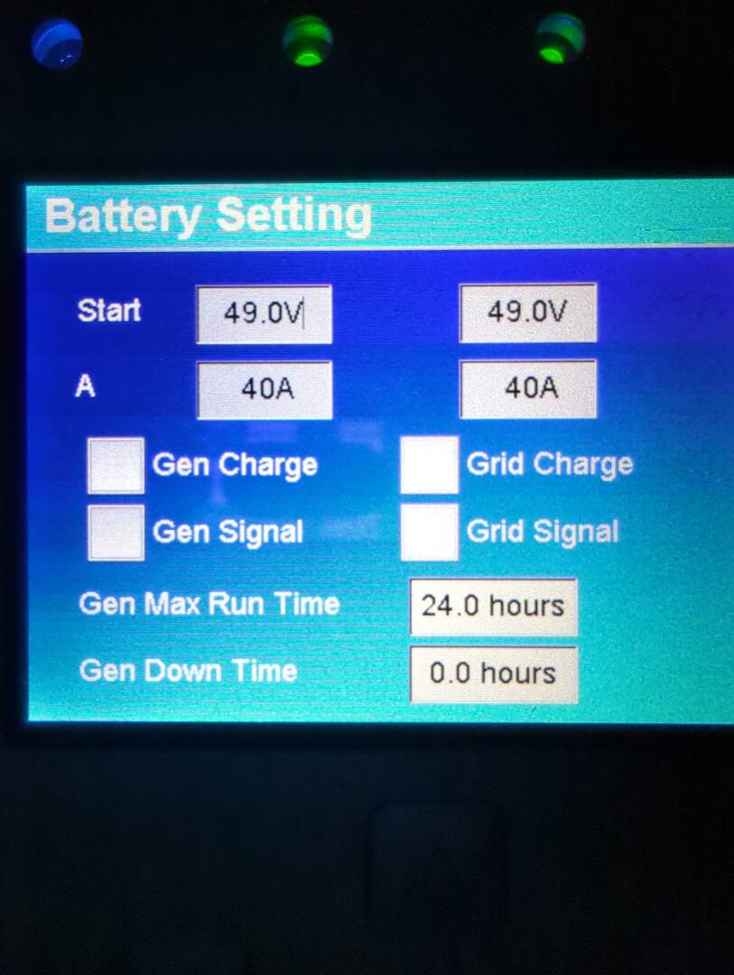

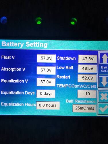

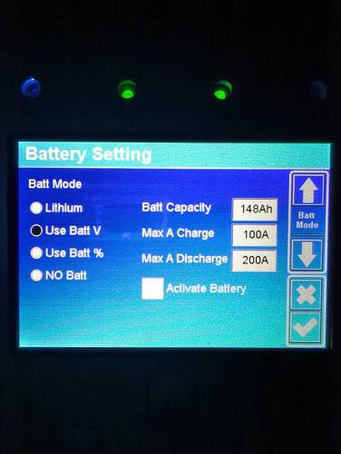

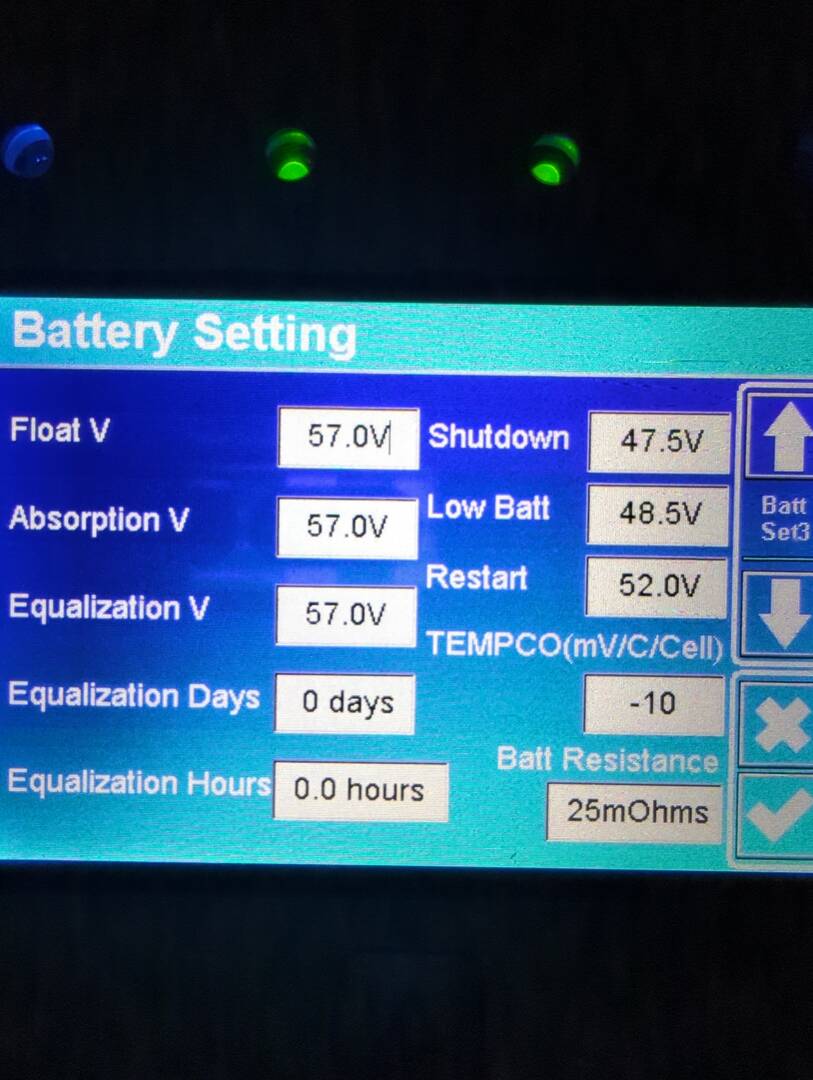

Hallo liebe Kollegen, ich habe heute meine Fassadenerweiterung in Betrieb genommen und das erste Mal mit dem Deye meinen Akku vollbekommen. Leider stoppt der Deye bei eingestellten 57V den Ladevorgang nicht.
Hat das jemand auch schon beobachtet?
Anbei meine Settings.

@schmue [quote data-userid="377" data-postid="105695"]
[/quote]
Float V und Absorption V sollten doch immer ein Offset haben, sprich Float<Absorption.
Absorption V=Ladeschlussspannung und Float = ab welcher Spannung der WR wieder das Laden anfängt
da in deinem Fall beide Spannungen gleich sind, ist der WR im loop und stoppt auch nicht die Ladung. Probiere mal die Float Spannung zu reduzieren, dann sollte es gehen.
Kenne mich der den LiIon Akkus nicht aus, aber du kannst ja das Offset so wählen das z.B. der WR den Akku erst bei 90% SOC wieder mit Energie belädt.

@LJ danke für den Tip.
Tatsächlich habe ich die Settings so von meinem alten 8k Pip übernommen.
Scheinbar wird Float dort anders interpretiert. Wird umgehend getestet.
