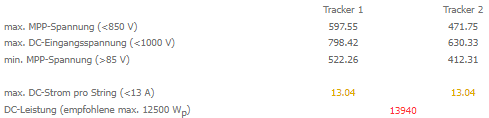

@eugenius 17 Module je String, Ausrichtung ist 12° Süd und Neigung 30°
@chrissolar so klappte es leider nicht.
Deye kann bis zu 10,4kWp am MPPT1 und nur 5,2kWp am MPPT2.
17*410 = 6970. D.h. du muss die Strings anders verteilen, da sonst MPPT2 überlastet wird (nicht den vollen Ertrag ernten)
mein Vorschlag wäre:
  1. 2x 10 an MPPT1 und 14 an MPPT2, aber so richtig gefällt mir das nicht, da die Spannungen sehr niedrig sind.
  2. Besser ist es einen 19er String an MPPT1 und 15er String an MPPT2.
Von der Spannungen ist nahezu perfekt (max 800V kann ja Deye und minus 20° sind auch eher unwahrschleinlich):
beim MPPT2 kann es an einigen Tagen im Jahr zu Ertragsverlust kommen.
  1. noch eine alternative: 19 an MPPT1, 13 an MPPT2 und 2 Restliche Module an einen 800er MicroWR. dann wird es keinen (nennenswerten) Ertragsverlust geben.

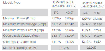

Hi, kann das jkm415n-54hl4-v modul an den deye 12kw angeschlossen werden? Ich meine den strom bei stc imp 13.25A und den deye input 13A[/quote]
Diese Frage hat mich auch interessiert, bis ich das Jinko Tiger N-Type 66TR/6RL3 (Vorgängermodell des Tiger Neo) gefunden habe. Dieses Modell hat fast die gleiche Effizienz/Werte, aber von der Stromstärke her passt es sicher in den von Deye vorgeschriebenen Parameter. Es ist auch ein bisschen schmäler wodurch ich ein Modul extra aufs Dach legen kann.
Anbei ein Vergleich zwischen 420 Wp Neo und N-Type:
Trotzdem denke ich dass Tiger Neo mit 13.33A auch geht, da STC ideale Bedingungen entspricht (doch?).
soweit ich das erlesen habe, kannst du über die 13A gehen (meine Canadian Solar haben auch 13,x). Wichtig ist nur das du unter dem max PV-lsc liegst (17A oder 34A).
Sollte der unwahrscheinliche Fall eintreten, dass du wirklich mit über 13A produzierst wird der Deye einfach abriegeln. Erst ab 17A oder 34A fängt der Tracker dann an zu bruzeln :slight_smile:

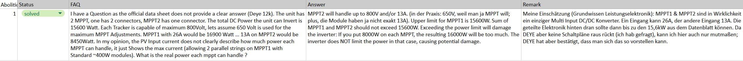

ist das nun wirklich so, dass der kleine Tracker "nur" 5200 Watt und der große 10400 Watt kann? Oder haben die beiden Tracker eine Gesamtleistung von 15600 - egal wie sie verteilt sind? Hat das schon jemand live getestet/gesehen?

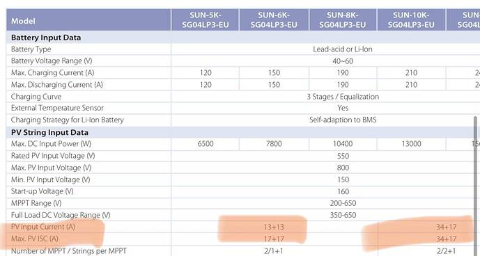

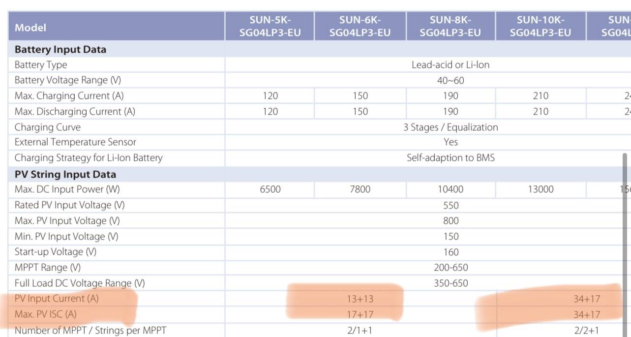

Hier mal was offizielles von Deye zu den MPPT`s und was Sie können oder nicht können:
Pro String sind doch beim 10k und 12k 17A möglich ?‍♂️
danke dafür! Aber ich kann mir nciht vorstellen, dass der bei mehr als 15600 Watt "beschädigt" wird bzw. er nicht abregelt. Das wäre doch der 1. Inverter der da nicht sagt "Stop". Oder täusche ich mich da?
Na wenn die Ströme in den Bereich passen, die max. PV Leistung nicht über die Angabe von Deye hinaus geht, max. Strom (x*17A) eingehalten wird, sollte es passen. Na wenn zu sehr Überbelegung erfolgt, kann es schon sein, wenn der WR dadurch Permanent im max. Arbeitsbereich ist, es schon schneller Ausfälle gibt. Betrifft aber sicher alle WR auf dem markt. Ihr fahrt euer Auto ja auch nicht permanent mit max. Drehzahl.
