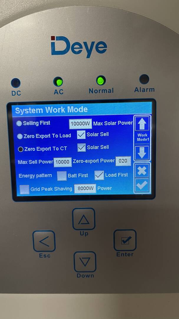

@timme007, Was hast denn genau eingestellt? Bei mir zeigt es alles an... aber die Konfiguration ist etwas ...na ja... nicht gleich verständlich.
@linuxdep
Habe es umgestellt wie auf dem Foto zu sehen ist und jetzt gehts! ?
was hattest vorher eingestellt? Geht bei dir Nulleinspeisung, wenn du den Haken bei "sell solar" weg nimmst? Ohne Akku geht dann auch keine PV mehr.
@linuxdep
keine Ahnung, ob Nulleinspeisung geht - die Anlage habe ich heute installiert und in Betrieb genommen. Bis auf die PV ist alles fertig. Sobald es wärmer wird kommen die 24 Module aufs Dach. Wollte vorher erstmal die Konfiguration checken und alles vorbereiten.
Hatte vorher „selling first“.
ach so, hast noch kein PV, bei mir genau anders rum.. PV aber kein Akku und das teil ist nur zum testen angeschlossen.

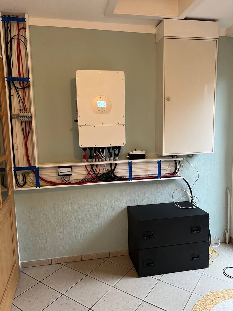

Moin moin,

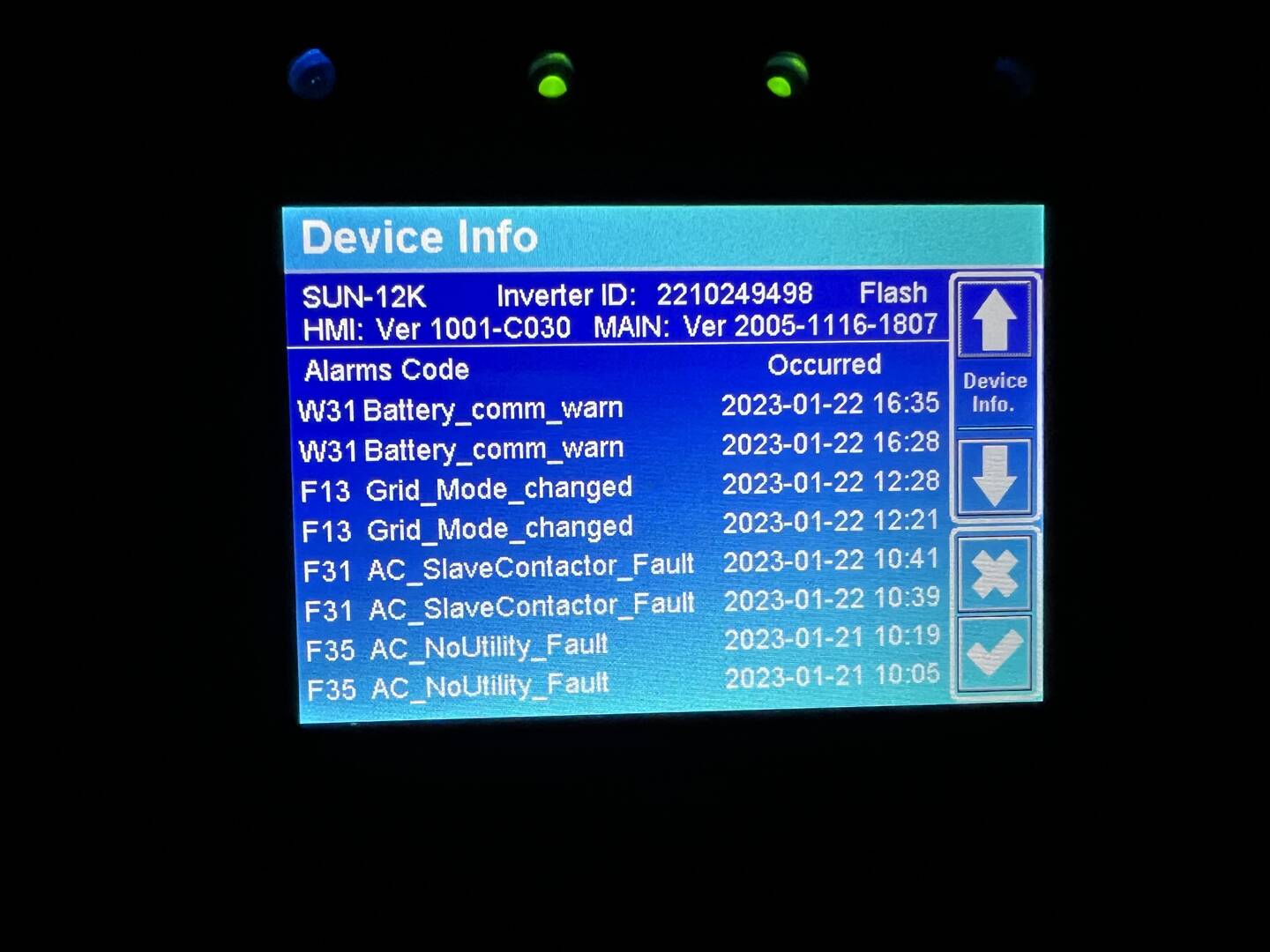

ich habe eine Frage zum Deye. Ich habe den Deye 12K letzte Woche Freitag von einem Elektriker anschließen lassen. Der Elektriker hat nur die Arbeiten am Schaltschrank vorgenommen. Es sind zwei Strings angeschlossen, 2,2kWp Ost und 5,3 kWp Süd. Zwei Speicher a 14,3 kWh mit Seplos BMS.
Soweit funktioniert auch alles jedoch habe ich eine Fehlermeldung die ich nicht zuordnen kann und dazu auch nichts finde.
Fehler Code ist F31.
Außerdem macht der Deye beim Laden und Entladen der Batterie ein nerviges hochfrequentes Geräusch. Hat das noch jemand? Finde ich sehr störend.
