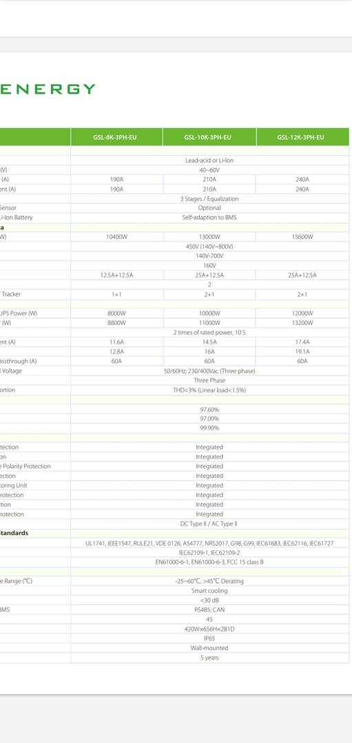

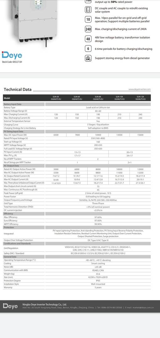

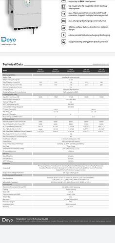

Moin zusammen,
Hat mal einer das Datenblatt vom GSO (TE hat den ja gekauft) mit dem Datenblatt com Deye verglichen?
Mir ist aufgefallen das es da doch ein paar Unterschiede gibt.
Zum einen passthru ist 60a statt 45a
Zum anderen ist der MPPT Bereich größer und auch die Start Spannung.
Also doch nicht baugleich?

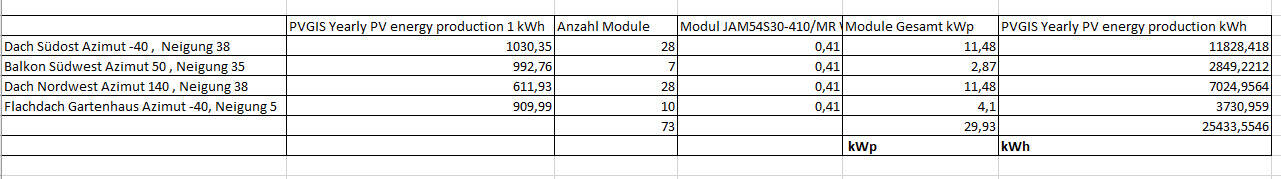

plane den 12kw Deye für die folgende Anlage:
2x 12kw Deye Parallel
Die Module sind die Maysun 410Watt aus der Sammelbestellung 2023 hier.
Was denkt ihr? Oder besser 1x Deye und ein anderer WR?
Mfg
Hertu

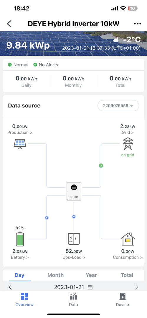

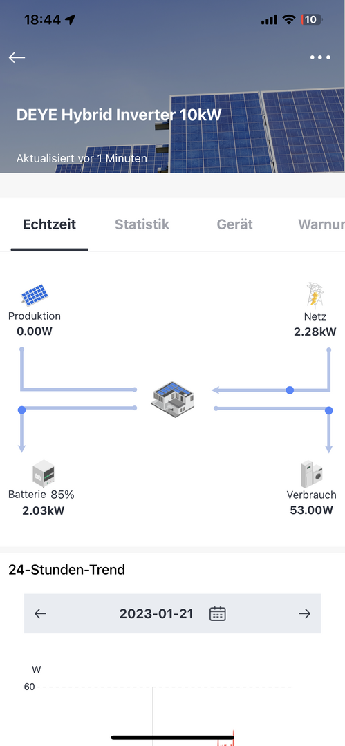

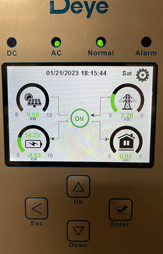

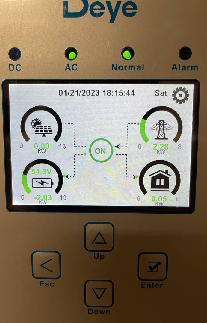

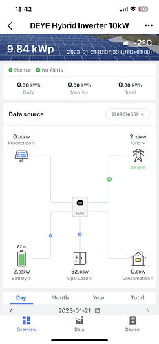

N'Abend. Habe meinen 10k komplett bis auf die Strings montiert und läuft soweit alles sehr gut. Des Weiteren habe ich noch eine 5kW Batterie von SUNKET dazu am laufen.
Habe die CT‘s direkt hinter dem Zähler montiert und habe keinen externen Smartmeter am laufen, warum werden mir dann beim Grid, bzw. beim Hausverbrauch keine Werte angezeigt.
Hatte vorher nen Shelly 3EM am laufen gehabt, hat super funktioniert und alles angezeigt zum Dokumentieren. Der WR müsste mir doch wegen der CT die aktuellen Stromverbrauchswerte Anzeigen, genauso wie den Verbrauch oder muss ich trotzdem ein externes Smartmeter a la CHINT etc. kaufen?
