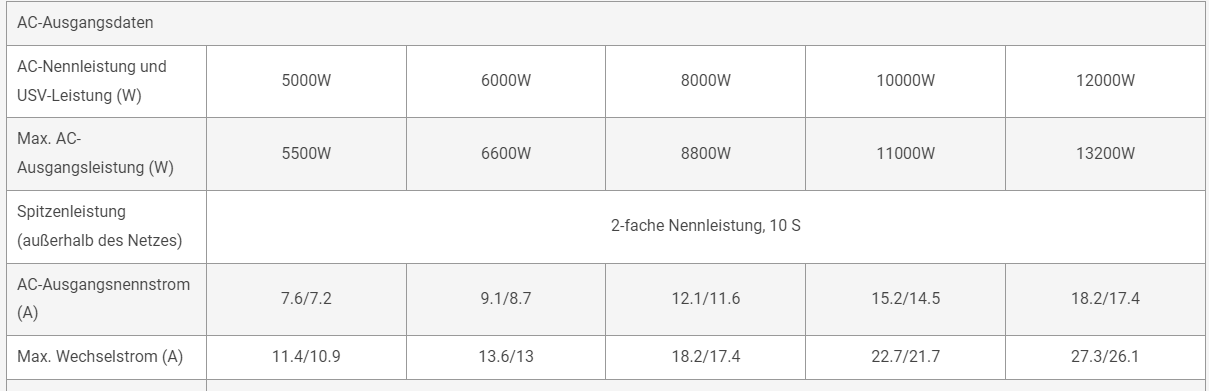

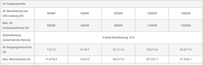

Hallo zusammen, ich muss mich nochmal zu den AC Daten melden.
hier mal die AC Daten laut Datenblatt
mir ist nicht ganz klar wie die Angaben zu verstehen sind
45A Passtrough -> dieser Strom kann am Backup Ausgang entnommen werden wenn der Deye am Grid hängt und gridseitig Spannung anliegt?
das würde nicht zur Ausgangssicherung des Backup Ausgangs von 32A passen. Was sollen die 45A sonst aussagen? -
12000W AC-Nennleistung und USV-Leistung (W) -> ist die Nennleistung die ohne Spannung am Grid aus Batterie und/oder PV am Backup-Ausgang bereitgestellt werden kann? Was passiert wenn der Strom überschritten wird, angegebene Sicherung ist ja erst bei 32A?
wie muss man die verschiedenen Stromangaben verstehen?
Besten Dank vorab.
